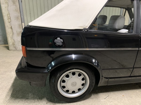

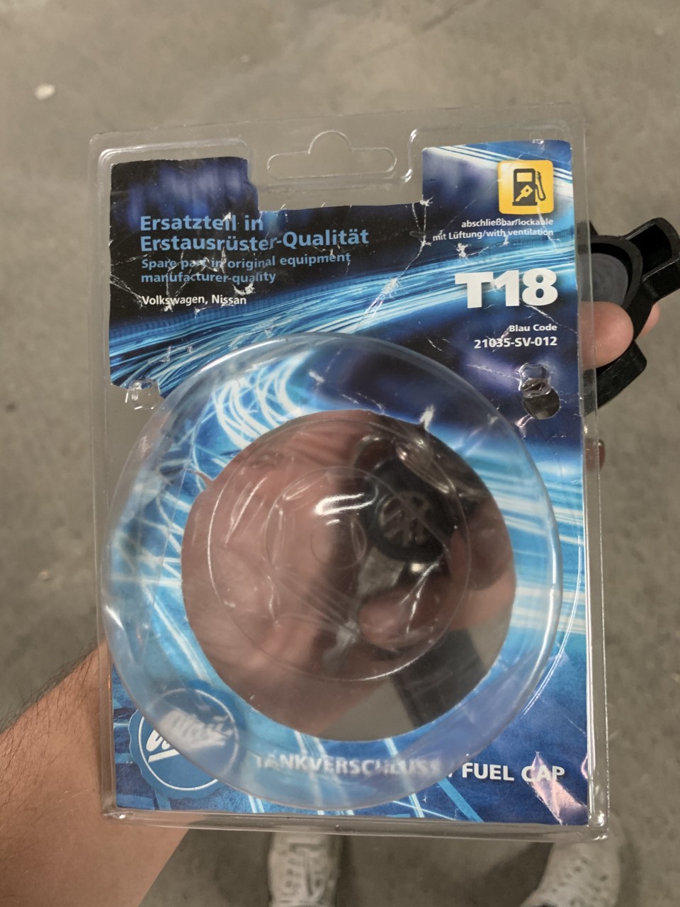

Je recherche un bouchon d'origine pour mon petit cab quartett, mon bouchon ferme difficilement et je souhaiterais quelque chose de neuf.
Chez VW, il n'est plus dispo, il n'est pas dispo non plus sur VW classic parts. Lors d'une visite sur mécatechnic je remarque qu'il me faut un bouchon ventilé car ma voiture est équipé de carburateur :hein
http://www.mecatechnic.com/bouchons-de- ... T-BOU-.htm

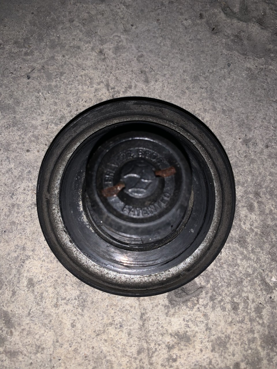

Hors mon bouchon d'origine n'a pas d’aération... je suis perdu...
Peut-être pouvez vous éclairer ma lanterne ?
Merci ;)

après toi tu dis que le tiens n'est pas ventilé pourquoi tu dis ça? car il n'y a pas de gros trou en plein milieu ou pas de ventilateur accroché dessus? :mdr3 je plaisante bien sûr !!!

ton bouchon a certainement du être remplacer par un non ventilé ..
