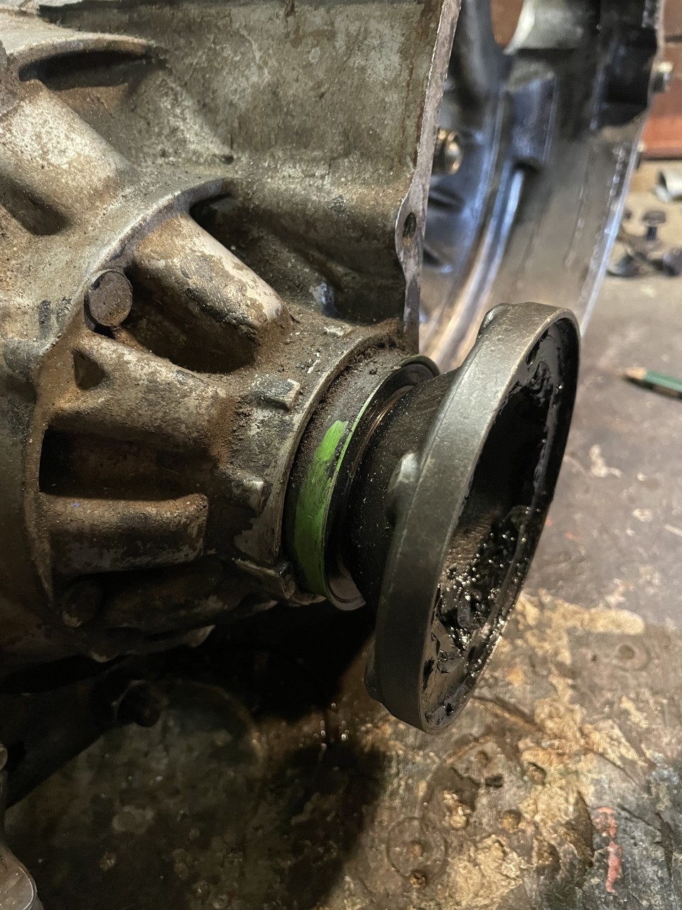

Bon ben voilà récemment j'ai changé le palier dans lequel passe la tringlerie de boite et je me suis rendu compte que ça pisse toujours l'huile de boite (1 an après avoir changé mes joints spy, et que du côté droit)!!
Pour moi quasi aucun doute c'est la douille verte que j'aurai mieux fais de changer.....

Je rencontre le même problème. Il me faut remplacer les joints derrière la bague verte. Ça coule pas mal.
Quelqu’un a t’il les références de ces joints ?
