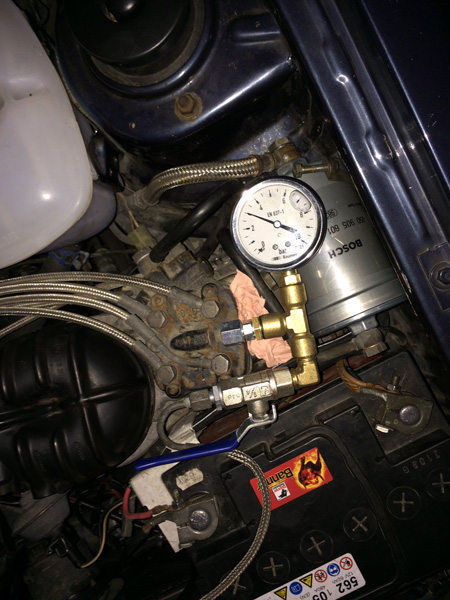

J'ouvre ce poste pour rassembler les différents documents qui pourraient aider les personnes à la fabrication du mano permettant de contrôler les pressions de l'injection kjet.
Une liste d'élements
Le rendu final
De mon coté j'ai été faire un tour chez un fournisseur mais il n'a pas été capable de trouver les raccords à utiliser entre le Té et le doseur pour faire une bonne étanchéité, il doit me tenir au courant ! Et la la liste ne l'a pas trop aider non plus ! Je pense faire une autre boutique du coup !
Donc si vous avez plus de précision merci de poster à la suite

merci vyx je suis dans la même démarche je voudrais le fabriquer aussi!

Ceux qui ont un k-jet, le mano est indispensable, d'ailleurs moi il y est en permanence dans le compartiment moteur.

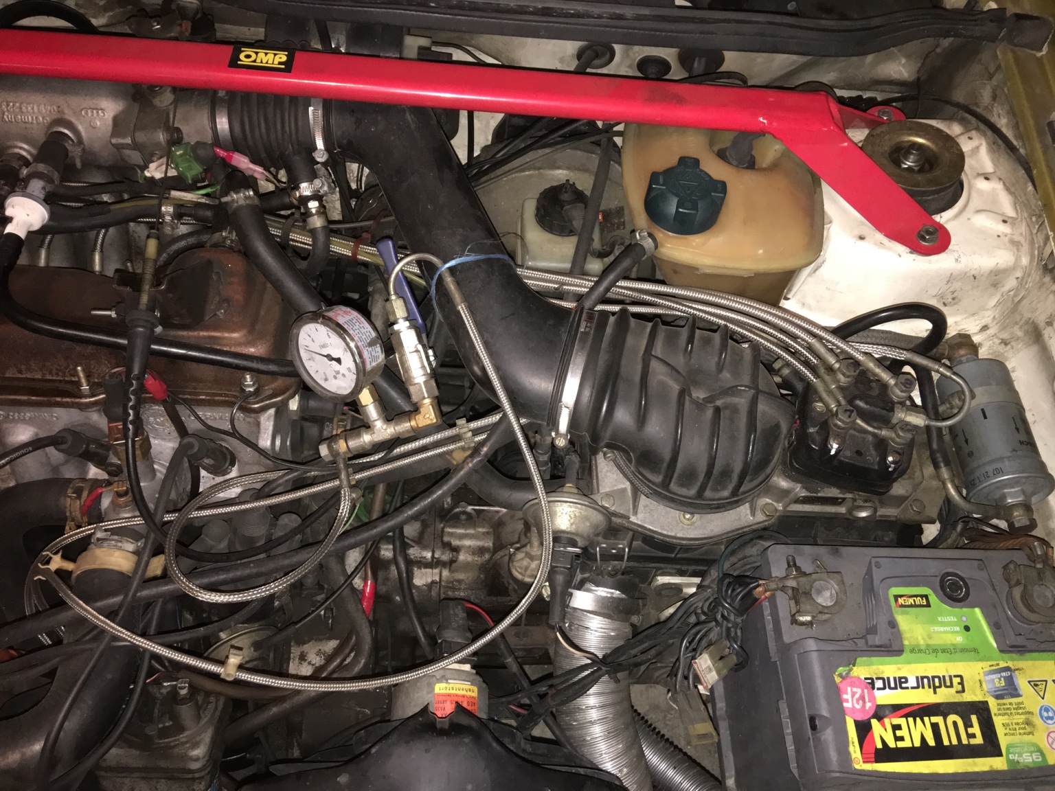

j'ai juste utilisé une 2 eme durite coudé que j'avais en rabe, plutôt que d'utiliser le raccord entre le t et le doseur que tu as du mal a trouver justement.

ok je vois ce que tu as fait. J'ai pas de 2eme durite, déjà je vais essayer de trouver le montage de base avec le mano.

par contre faudra juste penser a inverser la position du levier car sinon c'est juste hyper chiant avec la durite

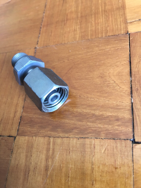

par vyx » mer. juin 15, 2016 13:02 pm

par MIALHE » mer. juin 15, 2016 13:20 pm

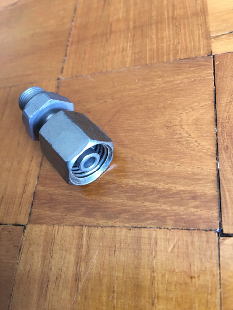

mais au fait, je l'ai cette piece, puisque je l'utilise plus.
si tu la veux !!!!
sent from my iphone using tapatalk

par vyx » mer. juin 15, 2016 14:20 pm
pourquoi pas ça pourrais me servir.

par vyx » mer. juin 15, 2016 15:04 pm
une question coté filetage male, c'est du classique ou du filetage conique ?
