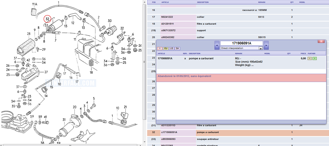

Tu cherches ta REF VW ici
http://www.golf1cabriolet.com/forum/vie ... 1&start=15
Tu te rends compte que c'est la C171906091A
Tu vas sur Oscaro et tu regardes.
http://www.oscaro.com/pompe-a-carburant ... 2155-458-p
Oh miracle la Bosch convient...
http://www.oscaro.com/pompe-a-carburant ... 0465-458-p
La QH aussi...
http://www.oscaro.com/pompe-a-carburant ... 8094-458-p
La Valeo idem...
Tu la mets dans ton panier, ta CB et le tour est joué. ;)

Et du coup Cathar Eleven tu est sur que la reference est pour une gold cabriolet de 1987 moteur DX ?

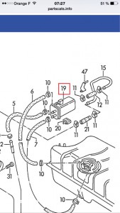

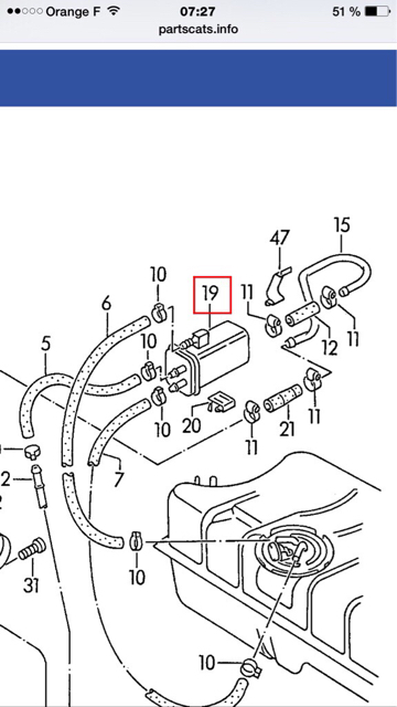

Car chez vw on ne peut plus la commander mais il m'as donné la ref : 867 906 091 pour la pompe,pré-pompe : 357 906 092c
et sur la diapo de MIALHE la ref 19 est 22 sur la mienne la ref est 533 201 511 A
Mais bon je doute car peur de commander une connerie et manque d'experience :alcolo
Autre question existe t'il un tuto, pâs focement pour la pompe sous la voiture je pense que cela est facile est accessible, mais pour acceder a la pre-pompe et au filtre comment faut il faire ? SVP

Reivax a écrit :Et du coup Cathar Eleven tu est sur que la reference est pour une gold cabriolet de 1987 moteur DX ?
La ref 867 906 091 est pour un moteur 2H (et donc catalysé) ce qui ne doit pas être ton cas d'après ton profil renseigné sur le forum.
