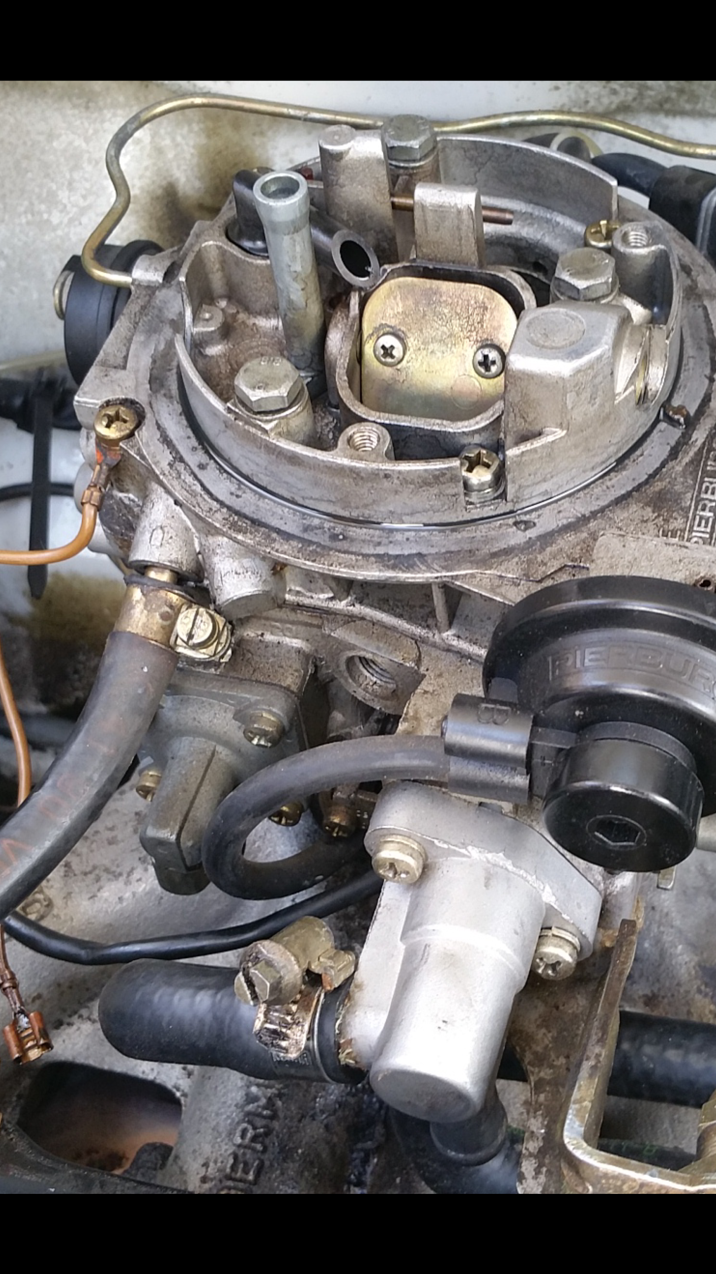

bonjour,
petit soucis hier avec ma cab tombée en panne sur la route.
plus d'arrivée d'essence.
la pompe et les durites sont bonnes mais en commençant le démontage du carbu, découverte d'un joint complètement pourri.
bref, l'intervention d'un carburologue est prévu pour le nettoyage et changement de tous les joints.
une pièce nous interpelle tout de même ( voir l'encadré sur la photo).
rien y est branché et aucun câble présent s'y adapterait.
qu'est-ce donc ?
une option type connexion à un compteur au tableau de bords inexistant sur mon modèle ?
si quelqu'un peut me renseigner ...
cordialement
qu'est-ce donc ?
cordialement

Je ne sais pas...
mais quand je vois d'une part ce truc avec une cosse male et d'autre part un fil noir avec une cosse femelle qui se balade... j'aurais tendance à les brancher ensemble
Mais je suis peut être obsédé

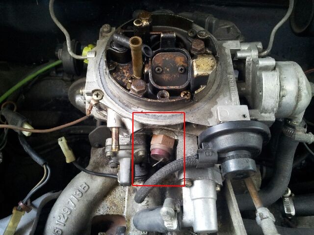

Re: pièce de carbu.
Je ne sais pas non plus.
Pour ma part il n'y a pas de cache et le trou apparaît.
Jérôme55
- Messages : 36
- Enregistré le : sam. avr. 18, 2015 09:43 am
- Lien vers la présentation : https://www.golf1cabriolet.com/forum/vi ... =2&t=35290
- Localisation : 55
- Âge : 61
Re: pièce de carbu.
Bien vu mais cette prise femelle reste fidèle à son mâleJed a écrit :Je ne sais pas...
Ce câble n'est pas en lien avec la pièce en question ( il était branché ailleurs).
Pour info supplémentaire c'est un Pierburg 2E ( ni 2E2, ni 2E3). C'est ce qui est gravé dessus en tout cas.

Re: pièce de carbu.
Oui Olive4,olive4 a écrit :Je ne sais pas non plus.
J'ai vu ça sur le net.
Certains carbus ont une configuration comme le tien mais d'autres possèdent le même "bouchon" avec cette patte mâle.
A priori ça n'a jamais empêché la voiture de tourner ( à part ces 15 litres/100) mais suis curieux par nature

kekenn
Re: pièce de carbu.
Tu dois avoir une cosses male fixé par l'un des écrous qui fixe le cache AAC. En faite la sonde est relié à la masse. Avec ou sans la branché je te rassure sa change strictement rien ...

Re: pièce de carbu.
Cette cosse male qui ne se raccorde à rien m'inquietais aussi à l'époque de ma réfection carbu. Mais finalement, cela n'apparaissant dans aucune des documentations techniques que j'ai pu consulter, j'en ai déduit qu'il s'agissait d'une énième adaptation de pièces en provenance du monde VAG. Mais si quelqu'un sait à quoi ça peut servir et sur quel moteur / voiture, ça m'intéresse ;-)
