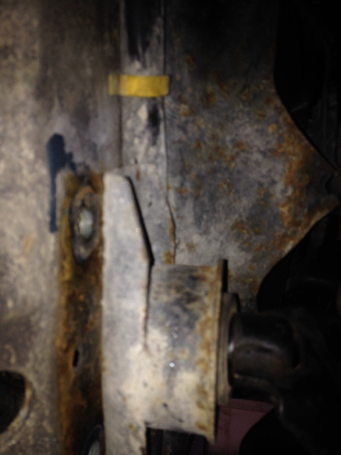

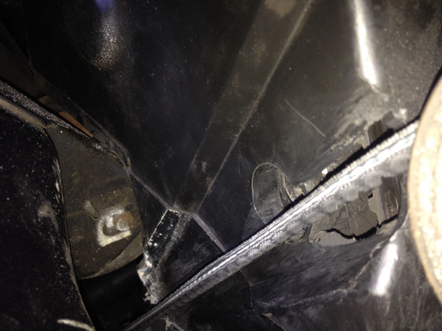

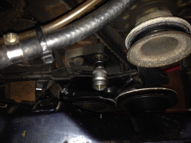

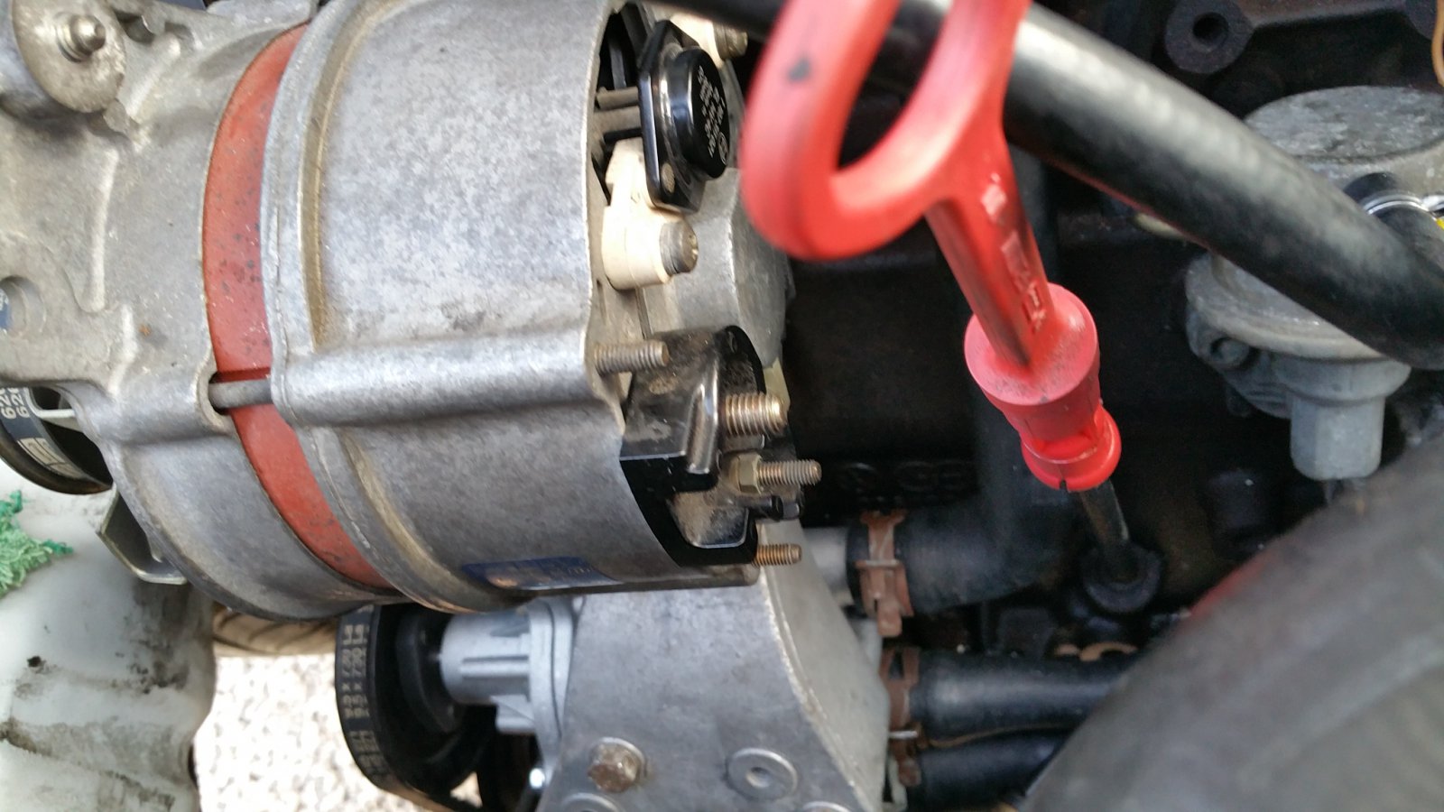

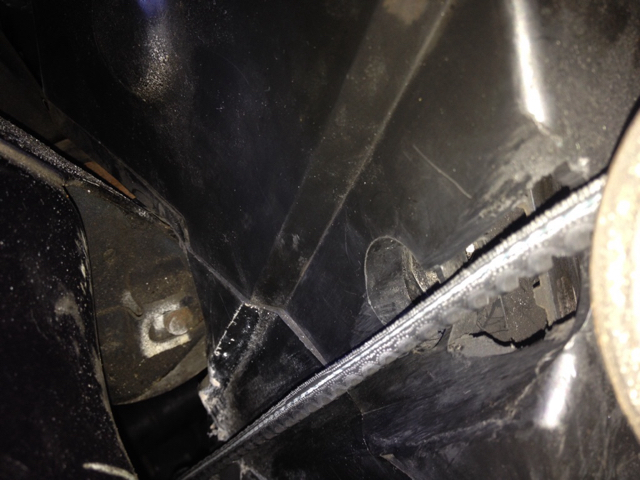

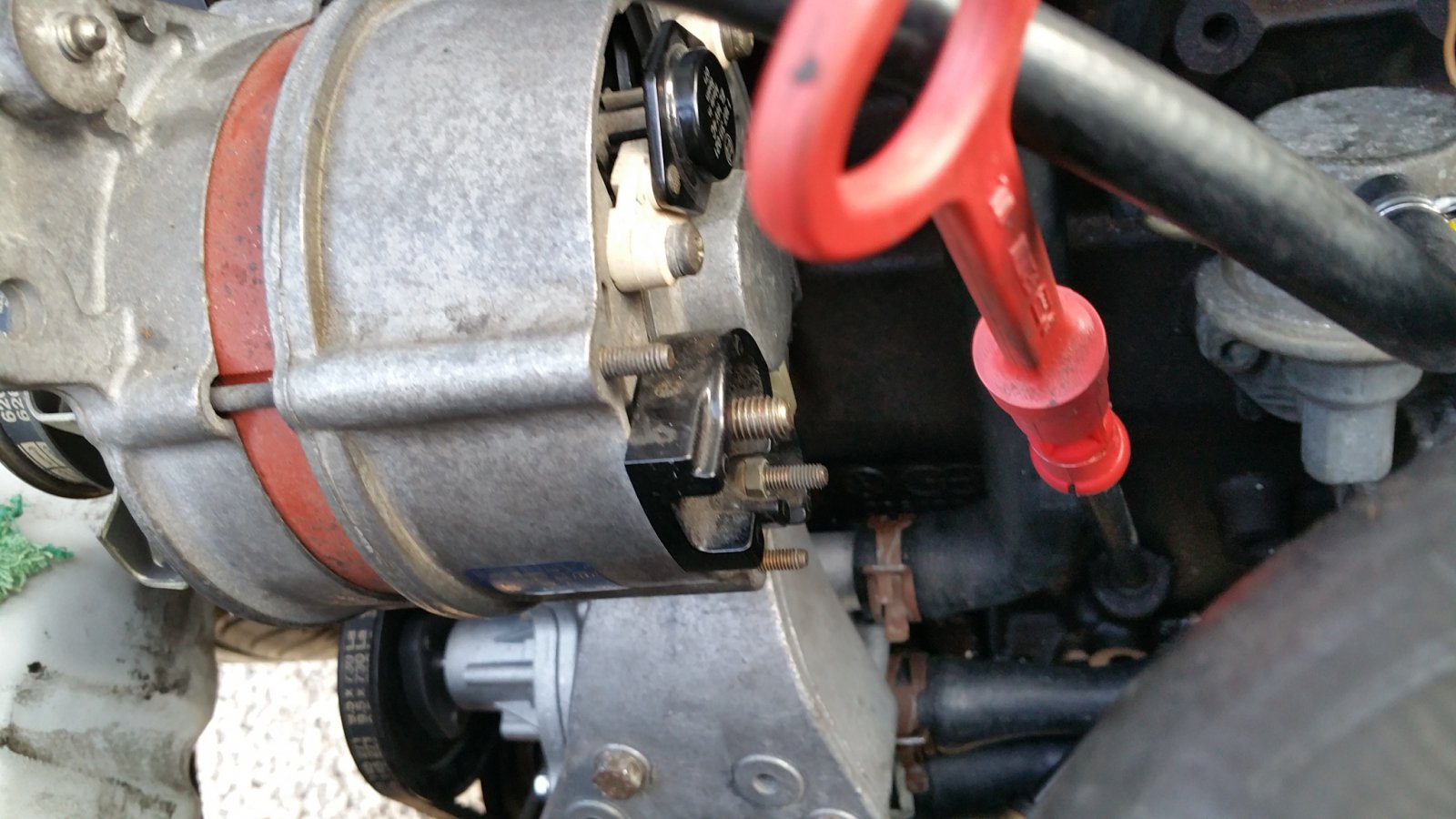

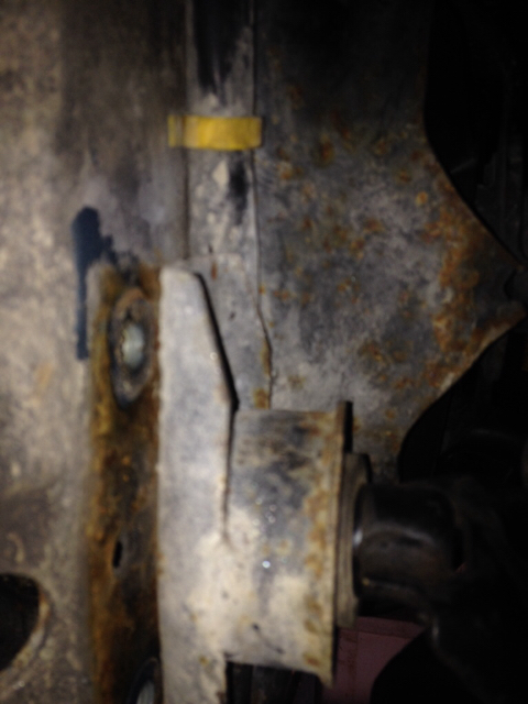

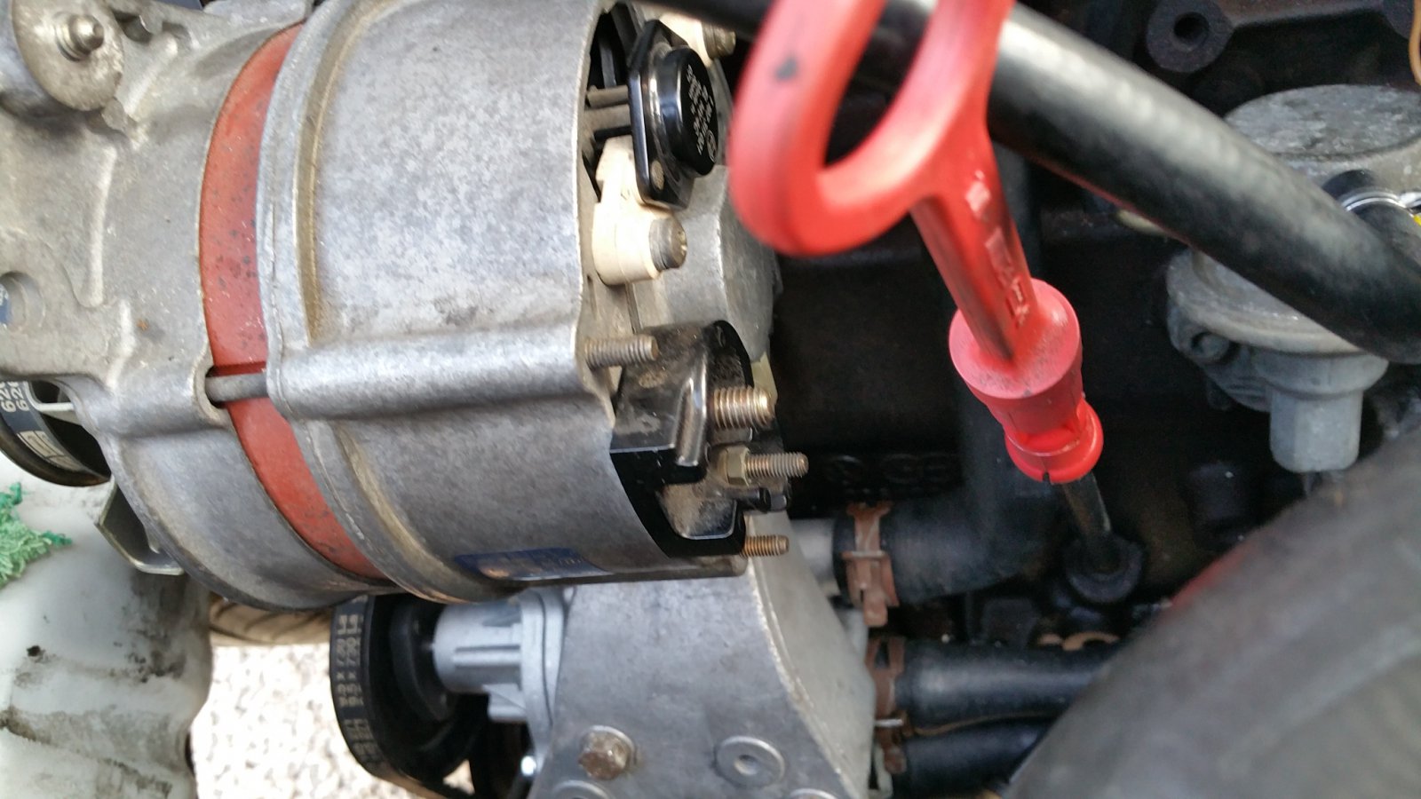

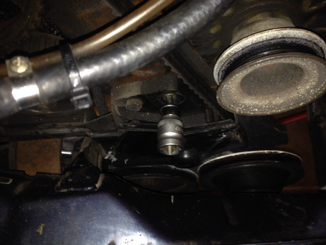

hello , suite au bruit d'enfer de l'alternateur , le remplacement s'impose.

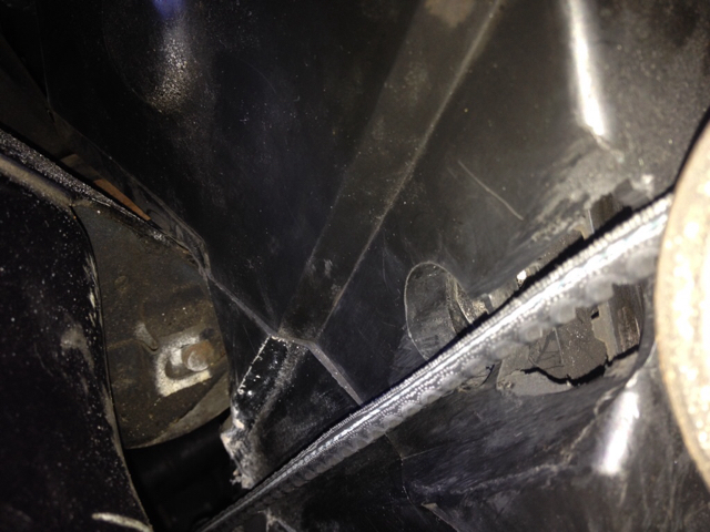

Sauf que le ghyjhuhjjjkj d'ancien proprio a arrondi la vis de clés alen inférieur qui se trouve dans le cache distri
qui le soutient .

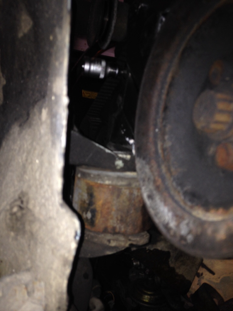

Obligé de descendre le moulin ou le remonté pour avoir accès à la vis.

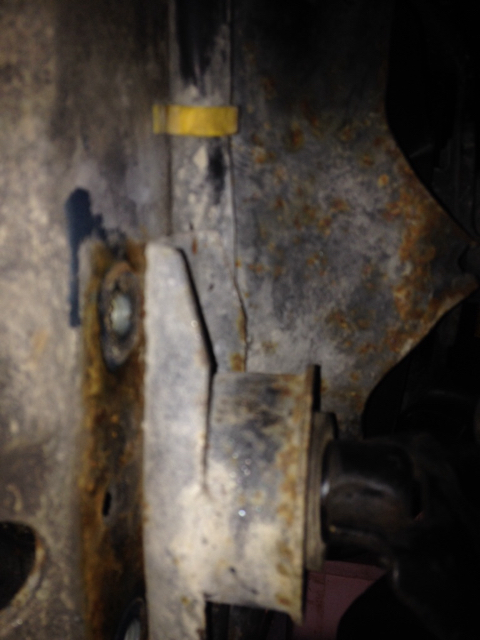

Pensez vous que si je retire le silent bloc distri et celui Du milieu et que j emploie un crik, le moteur va descendre assé bas ?
Ou le faire monté ?

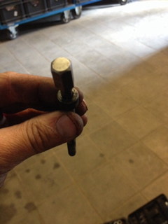

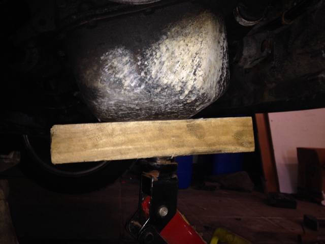

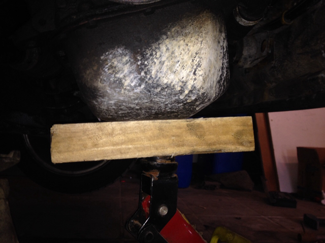

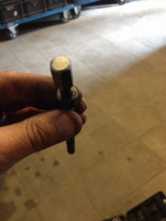

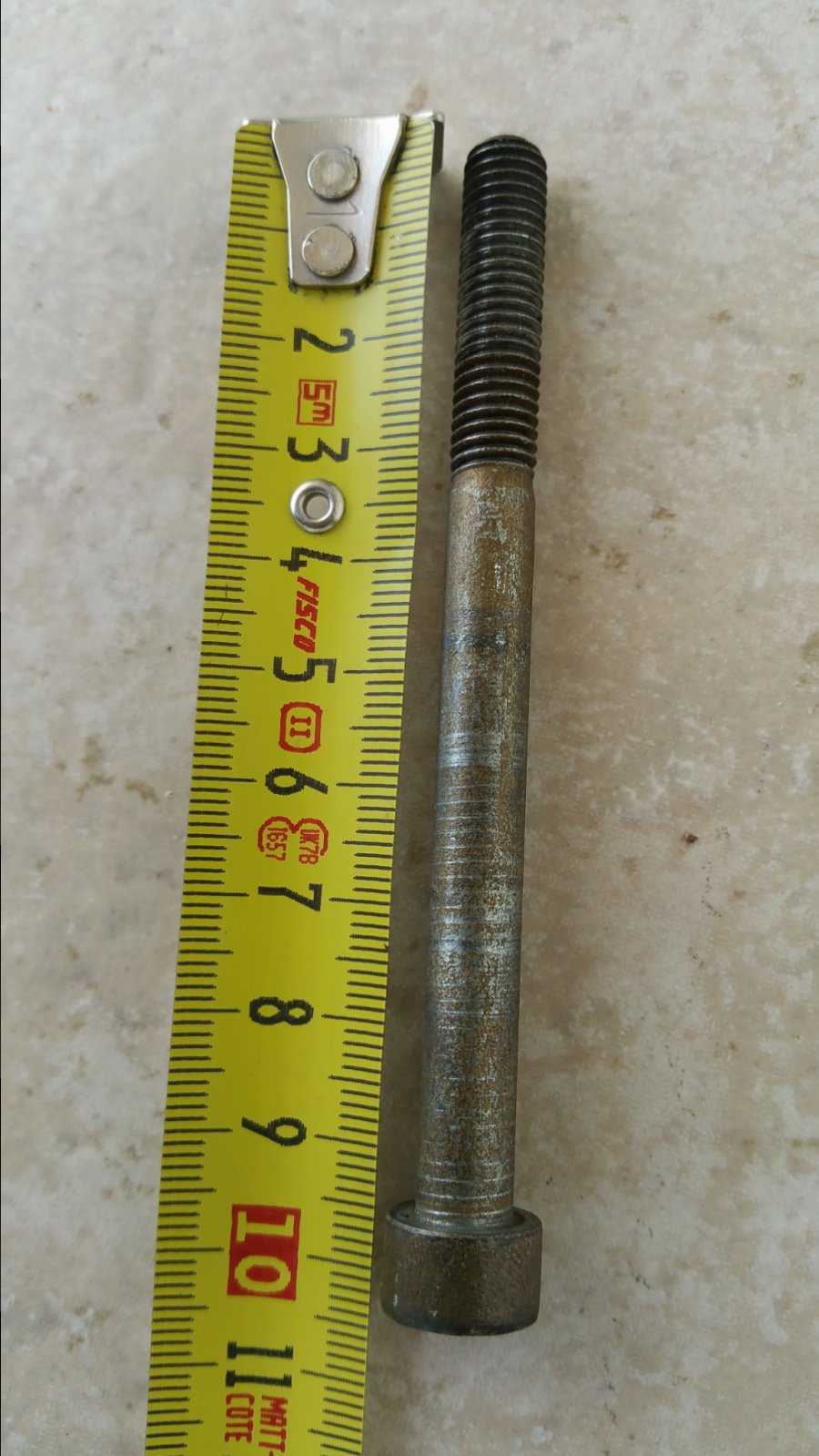

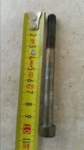

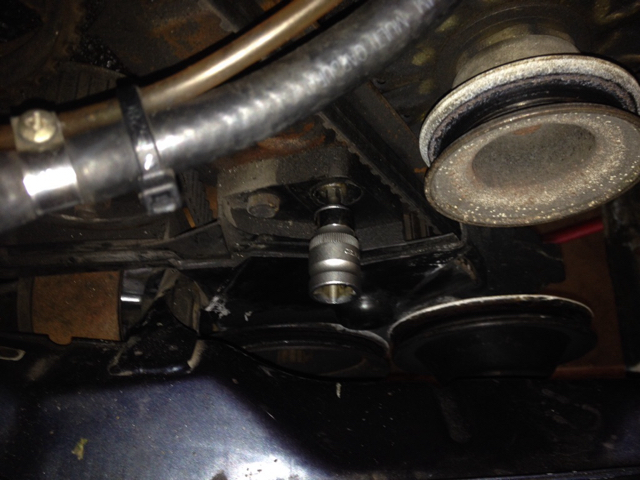

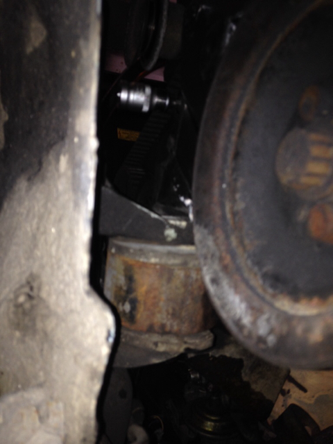

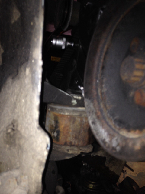

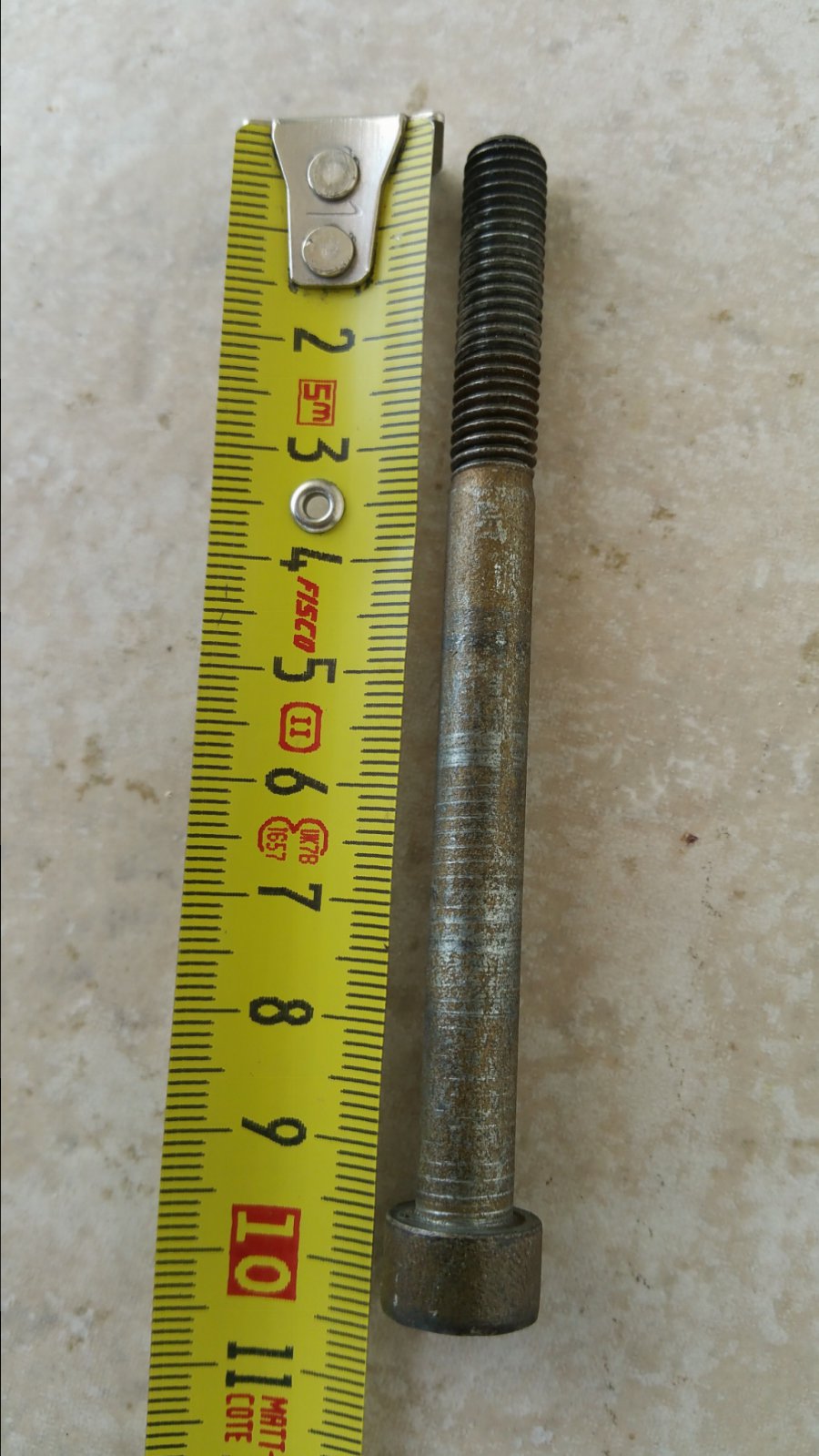

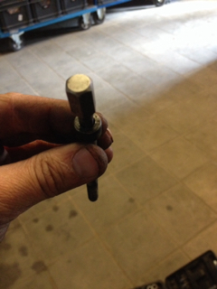

Elle est enfin sortie ! Explication : il faut mettre un crik sous le carter avec une planche de bois
Desserrer le Silent bloc sur la face avant et celui cote distribution
Monter le moteur
Mettre du torx dans la tête de clé à len et sortir le goujon

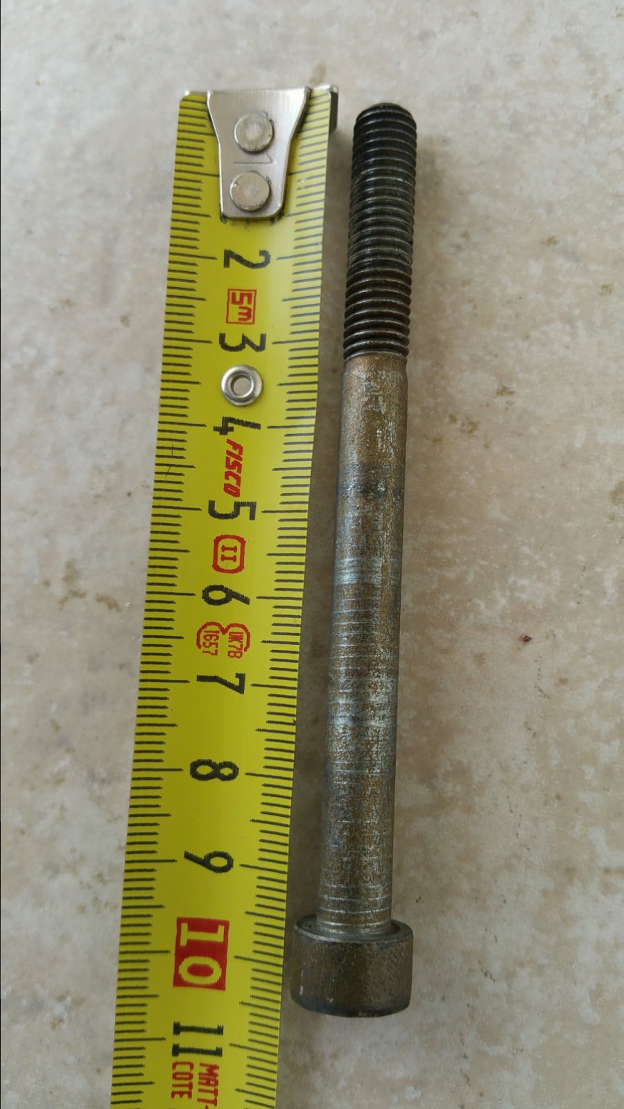

Bravo belle opération car ce n'était pas gagné.
Merci pour ton retour, cela peut toujours servir.
J'ai eu pour ma part un peu ce soucis car la tête était aussi arrondie. Pour finir, elle est tout de même sortie.
Remplacée par une vis de même longueur avec une tête normale.
