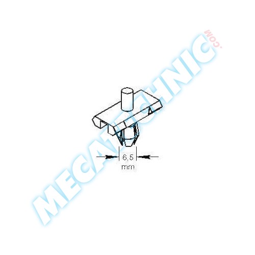

également en recherche :?

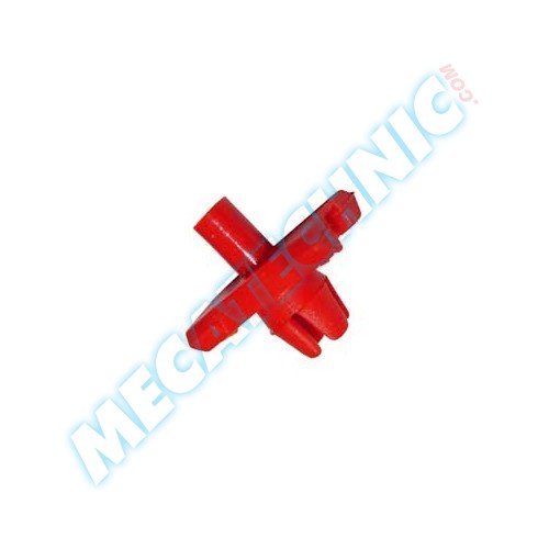

serait-ce ce modèle ?
Re: Clips bas de caisse kit Karman
Posté : ven. mai 12, 2017 15:33 pm
par olive06
Cela sont pour les ppc, ils servent à fixer la baguette alu du bas de caisse!
https://volkswagen.7zap.com/en/rdw/golf ... 53-163000/
ref 873 853 139
https://www.mecatechnic.com/fr-FR/ecrou ... 181984.htm
Il y a plusieurs modèles et vis qui tienne le kit ;)

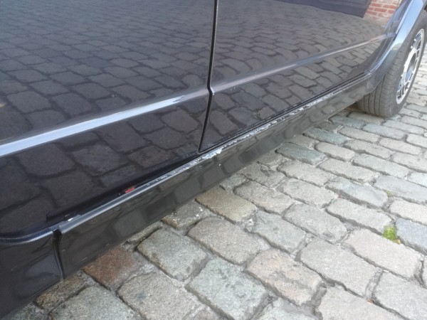

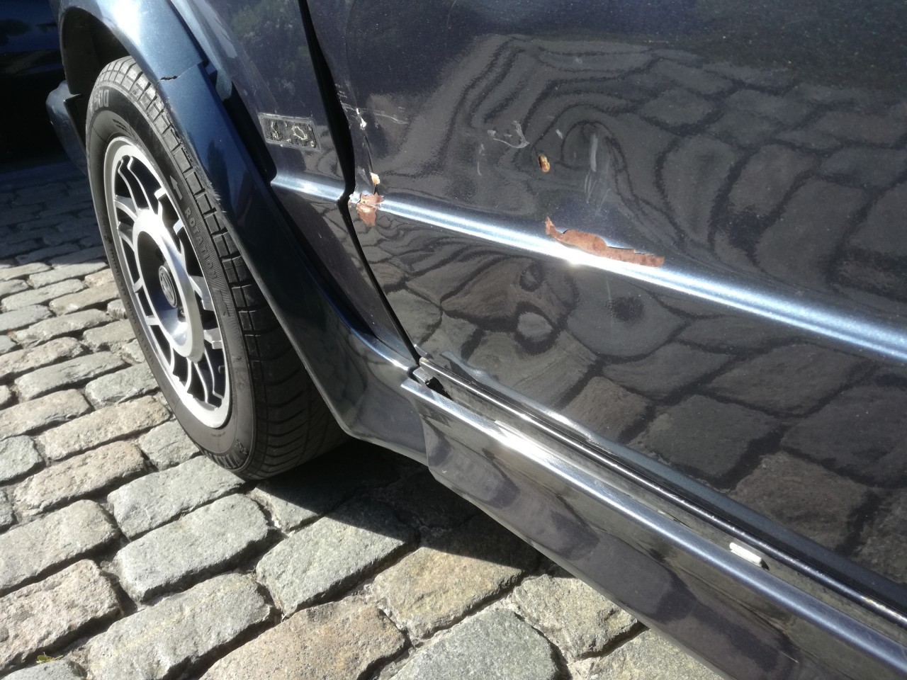

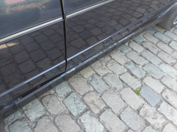

Bonjour !

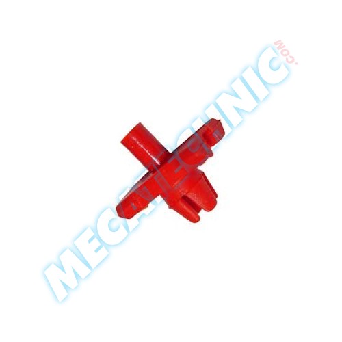

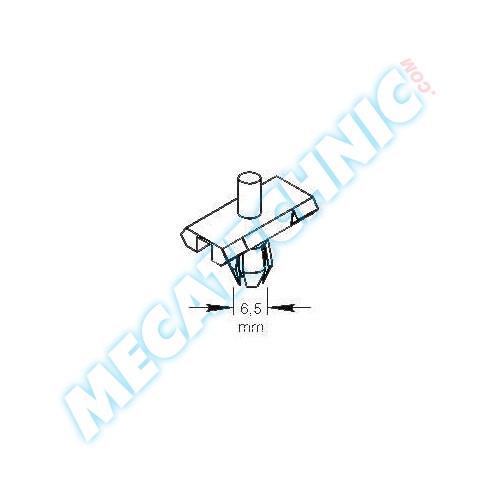

Je viens d'acheter une quartett de 87 dont les bas de caisse du kit karmann sont détachés au-dessus.
J'ai l'impression qu'il manque des pièces, et je n'arrive pas à comprendre sur les vues éclatées :?

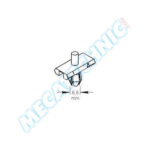

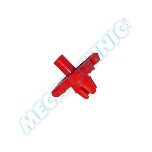

Il y a ce genre de clips rouge:
Et des blancs:
Et j'ai entendu parler d'écrous d'écartement: https://www.mecatechnic.com/fr-FR/ecrou ... 203470.htm
Quelqu'un d'entre vous pourrait m'éclairer ?
Merci d'avance :)
Posté : lun. avr. 13, 2020 20:48 pm
par yanncox
ton kit n'est pas d'origine. En 87 c'était des petits pare-chocs. Les agrafes sur les bas de caisse sont pour la fixation d'une baguette chromée.

C'est à toi de voir. Il te faut 2 petits pare-choc qui seront peint ton caisse normalement mais pas obligatoire, 2 baguettes de bas de caisse qui se trouvent en neuf, 2 clignotants où du moins les cabochons car ce ne sont pas les mêmes entre les GPC et PPC. Pour parfaire l'ensemble, 4 extensions d'aile à peindre (ou pas) et voilà.

Ce cab est un petit PC, c'est certain, VW n'aurait pas monté un kit karmann avec ces agrafes. Les agrafes du kit karmann sont totallement différentes et spécifiques. ;)
