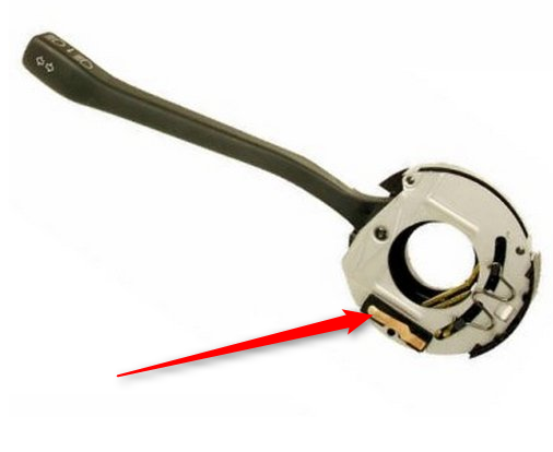

- Messages : 16788
Re: Clignote des deux cotés
Au niveau de ton volant tu ne peux avoir un faux contact ou au contraire un contact permanent ?
Finir comme Bayrou... Ca fout les chocottes... :P
Du coup je vais tester sans volant. La petite languette de cuivre que tu montres au bout de la flèche rouge pour moi c'était le contact de klaxon. En fait ça agit sur les cligno ?
- Messages : 16788
Oui tu as raison j'ai mal posé ma flèche...
