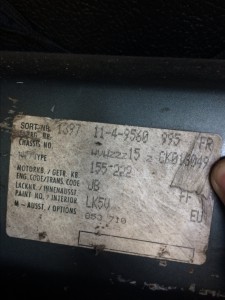

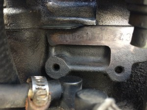

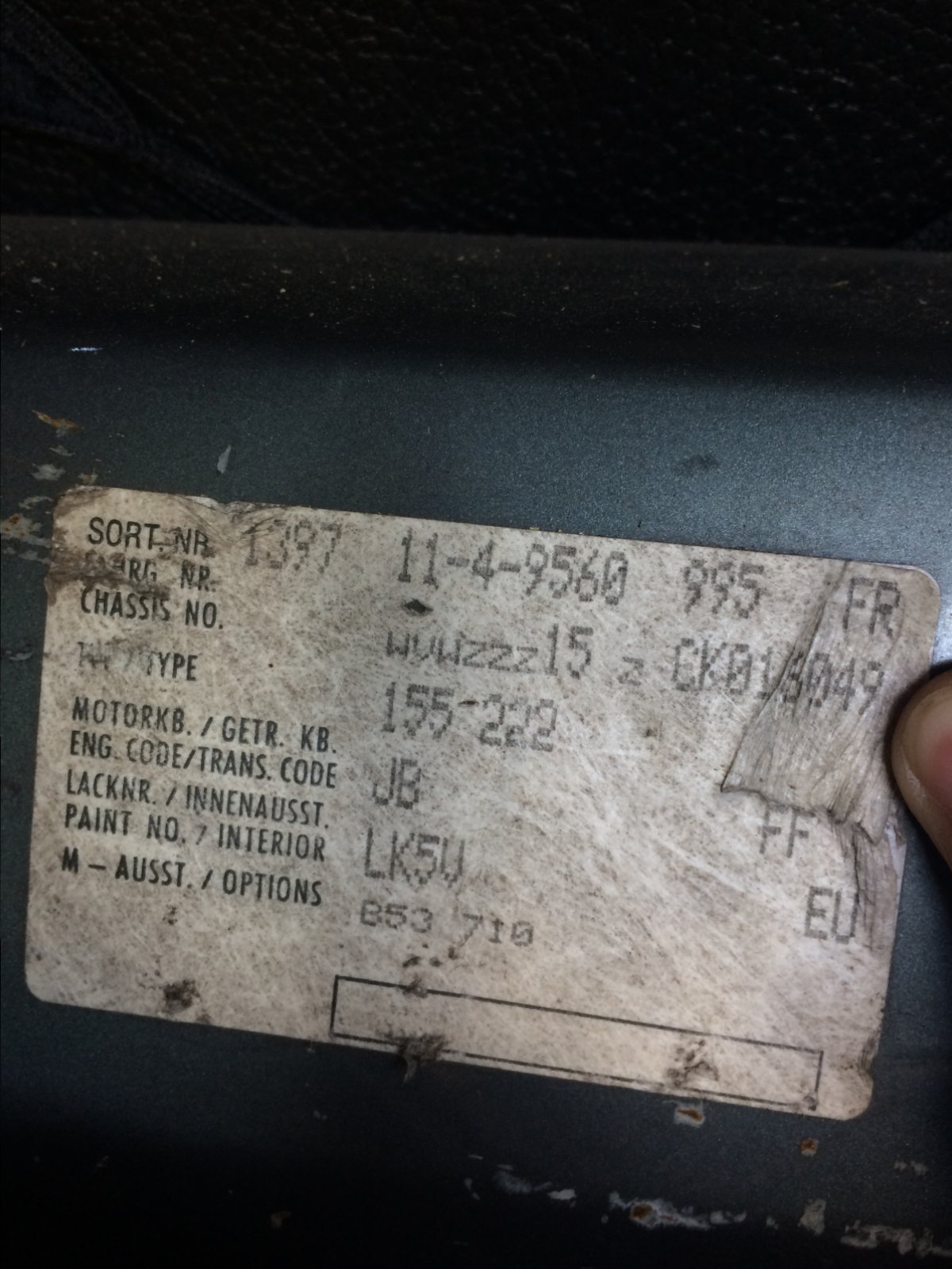

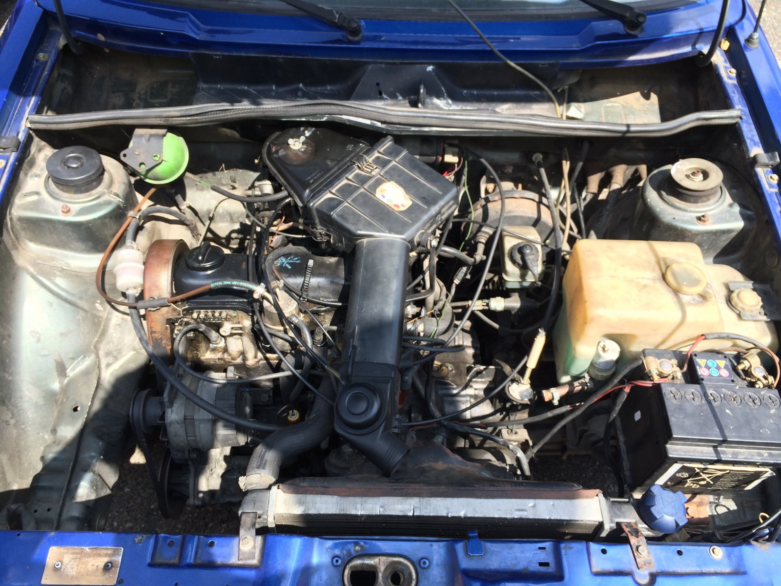

je viens vous demander de l'aide suite à l'achat de ma golf cab GL de 1982 je me pose des questions sur l'identification de mon moteur ... il devrait normalement s'agir d'un moteur JB
VW ne parvient pas a me dire si mon moteur est bien un JB ou non quand je lui donne la frappe de la culasse.
voici quelques photos qui j'espère permettront à certains de m'aider

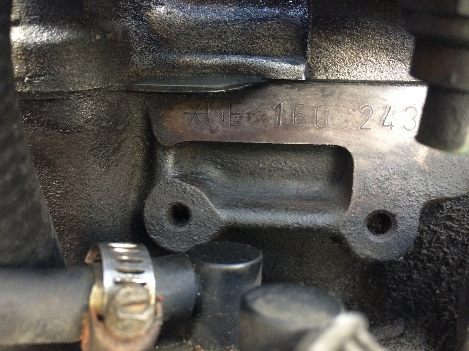

apparament NE correspondrait à un moteur d'audi 80 et donc non plus un JB de 1.5L mais un NE de 1.8L
http://www.mecatechnic.com/fr-FR/audi_8 ... sation.asp

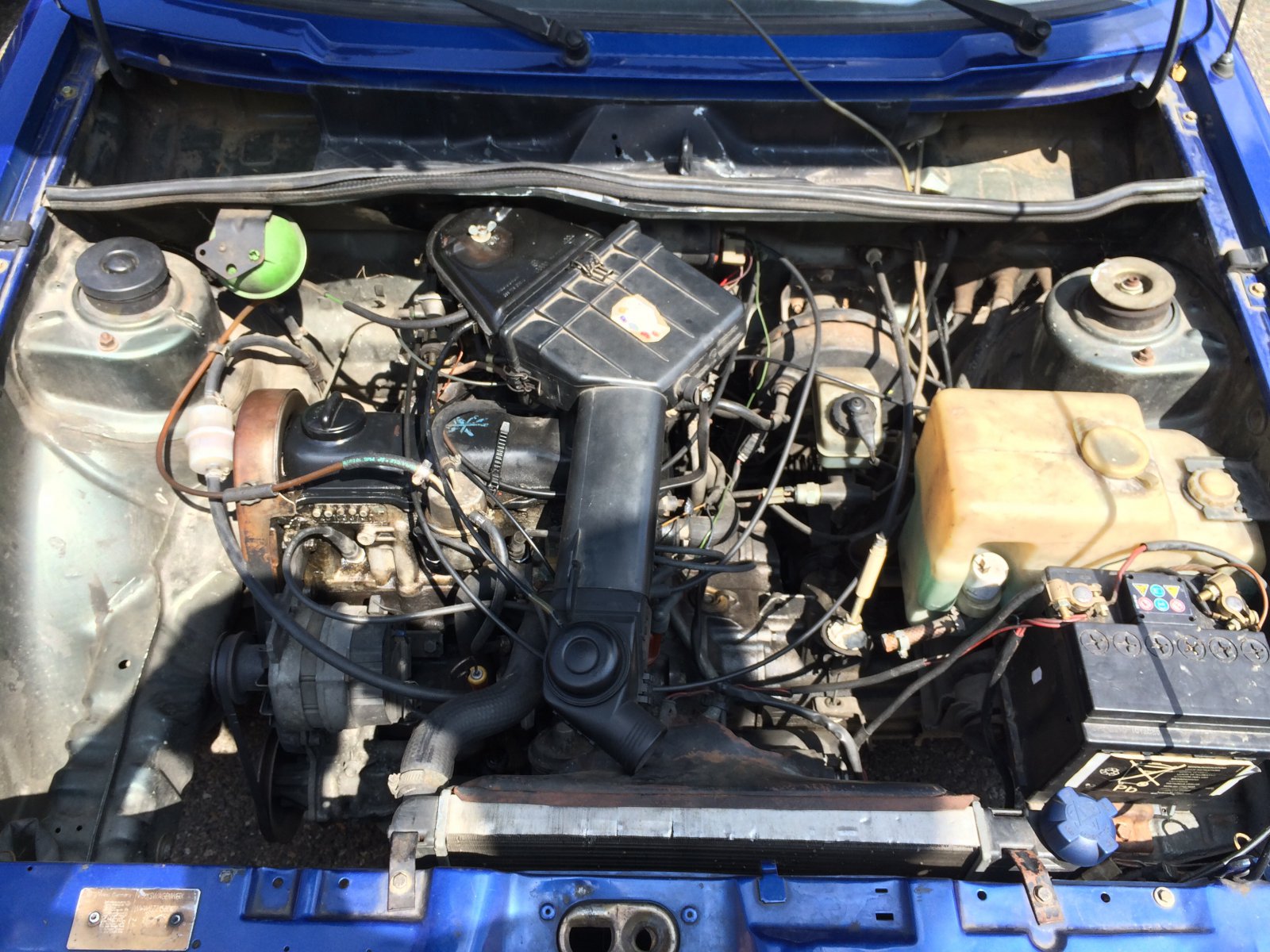

Ce qui expliquerait la position "inhabituelle" de la boîte à air ... Le moteur NE devait être monté en longitudinal chez Audi :hein

sur un moteur type JB , le code frappé sur le moteur commence par JB ou pas du tout ? Le mien commence par NE
