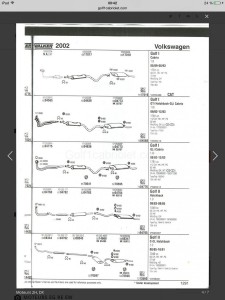

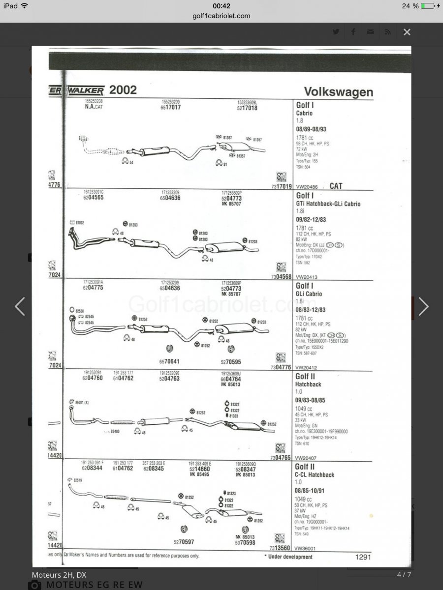

Reuche ou autre j'ai donc trouvé sur une de tes photos LE modèle d'échappement qu'il faudrait que je commande seulement mon ami (mécano) me demande de commander le silencieux avant arrière et central.
Et je vois pas forcément les 3 parties sur la photo. C'est le 1er sur le fichier joint.
J'en vois 2 et un en pointillés, est ce que c'est le 3ème? Ou est ce que c'est le collecteur?

Sur les 2H (c'est le moteur renseigné dans ton profil) l'échappement est en 3 morceaux :
- catalyseur à l'avant
http://www.oscaro.com/catalyseur-volksw ... 392-919-gt
mais tu peux trouver bien moins cher sur EBay.de
- intermédiaire au centre
http://www.oscaro.com/silencieux-avant- ... 392-919-gt
http://www.oscaro.com/silencieux-centra ... 392-919-gt
- silencieux à l'arrière
http://www.oscaro.com/silencieux-arrier ... 392-919-gt

Non 3.
Suivant la marque, ils sont juste classés différemment mais se logent bien entre cata et silencieux.
L'appellation "central" ou "avant" regroupe en fait les mêmes produits.Cathar Eleven a écrit : - intermédiaire au centre

Dans ton cas en Walker tu as les ref 17017 et 17018 à acheter + le cata
Les Ref ici
http://www.yakarouler.com/prix/pot-echa ... F?id=42304
Le cata à prix sympa...
http://www.autoteile-preiswert.de/Abgas ... 2286_0.htm
http://www.teilehaber.de/autoteile-shop ... t1949.html
Chez VW les ref sont :
Cata : 155253208
Intermédiaire: 155253209
Silencieux : 155253609
Les Ref ici
Cata : 155253208

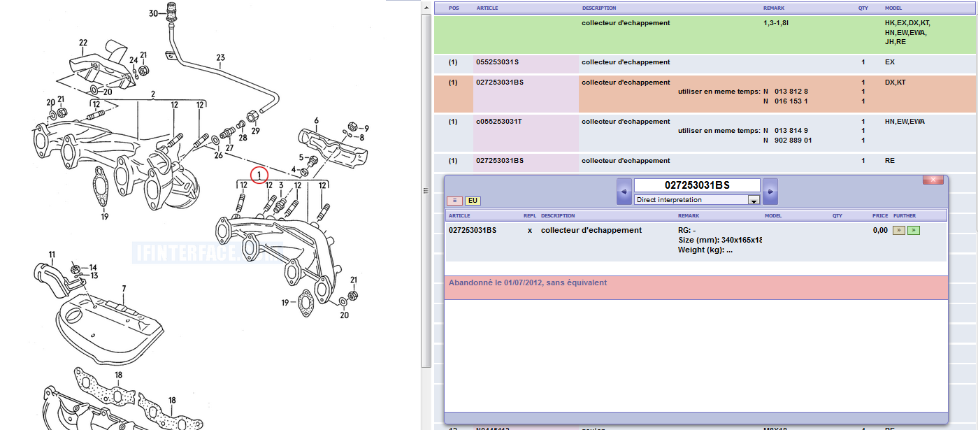

Re: SILENCIEUX

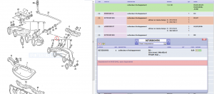

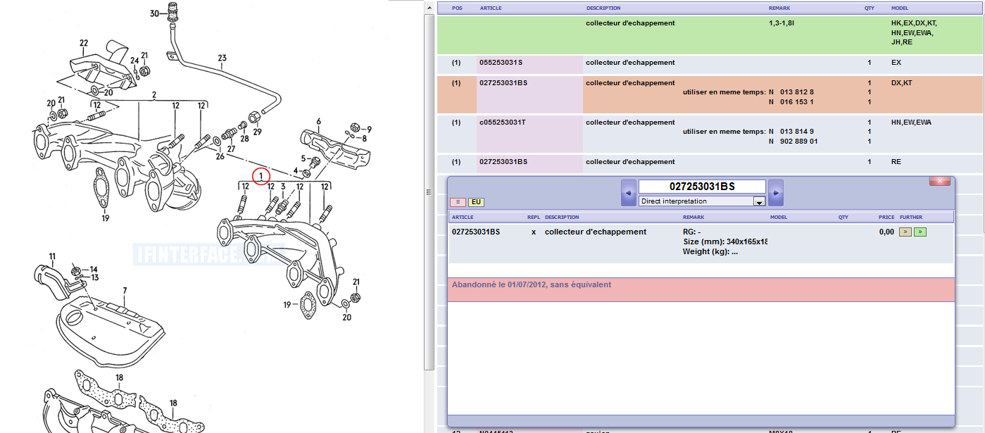

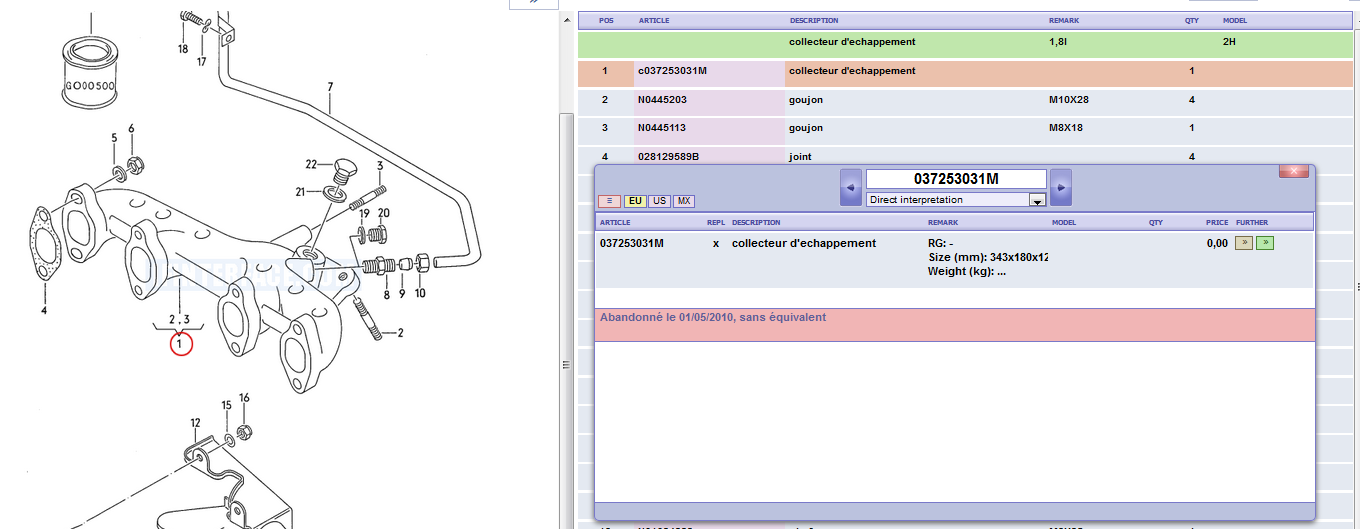

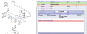

Attention car je ne suis pas sûr que le collecteur ne soit pas spécifique aux moteurs 2H.Mcc34 a écrit :Bon après discution avec ma maman qui n'est pas sur le territoire, elle avait fait enlever le catalyseur pour échappement classique.
Donc je vais prendre un basique.
Tu risques du coup de devoir bidouiller pour adapter un échappement de DX ou autre.
Tu auras donc plus vite de re-catalyser ton cab que de le laisser tel quel.
- Messages : 16809
Re: SILENCIEUX
Ici en images :
Les Ref VW :
2H : 037 253 031 M
DX : 027 253 031 BS
Les Ref VW :
2H : 037 253 031 M
DX : 027 253 031 BS
