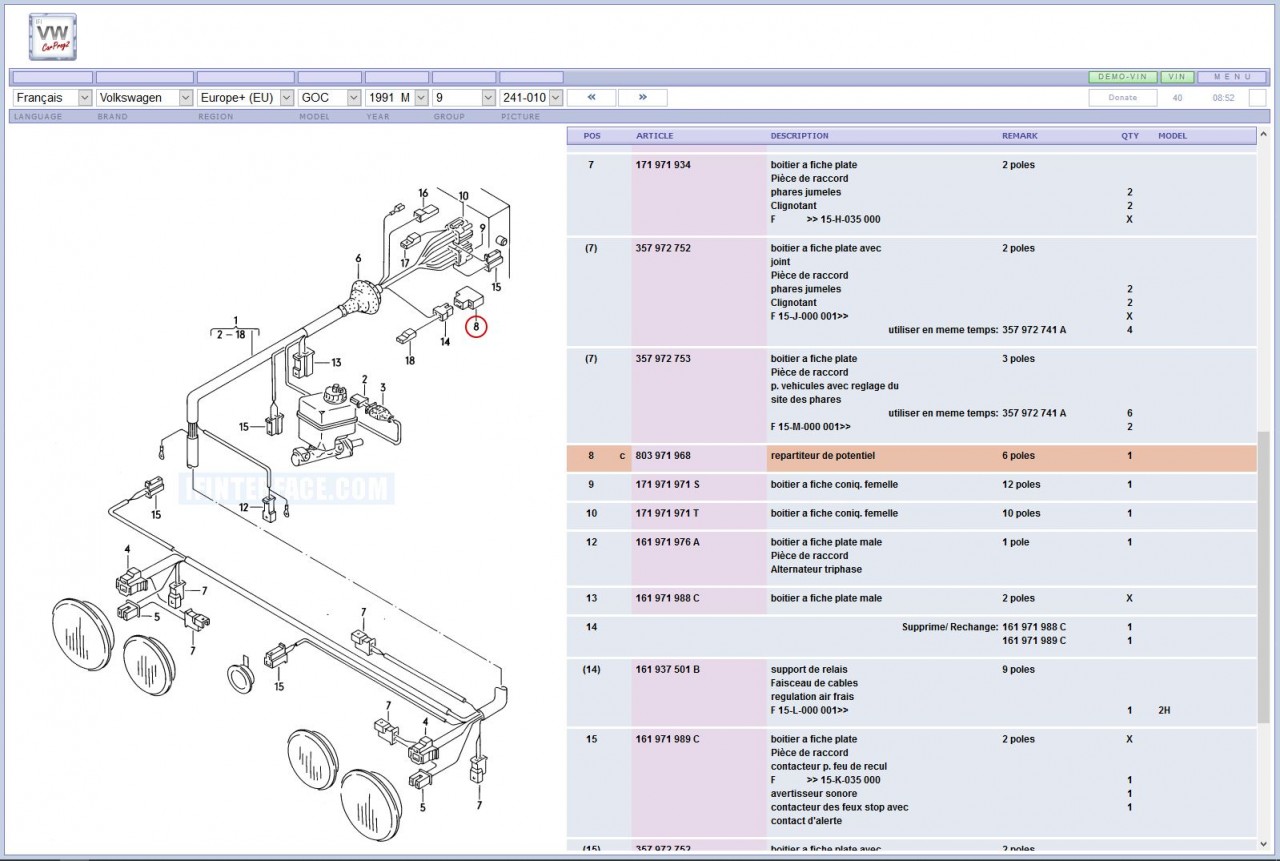

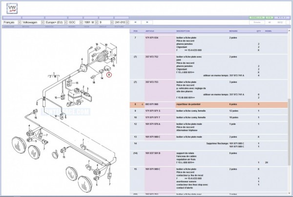

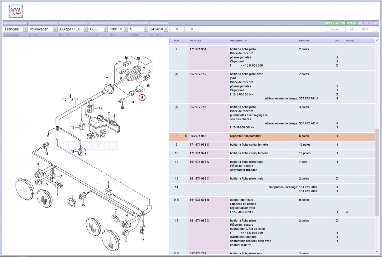

je reviens sur ce post concernant les recherches sur Etka
sur ifinterface / Carprog2, les tarifs ne sont pas toujours à jours. par contre, on peut savoir si la pièce est disponible chez VW Classsic parts:
un petit "c" est indiqué sur la réf du schéma (pas la réf VW) exemple: sur la pièce 8
Messages : 2014
Prénom : René
Localisation : [59]
Re: Rechercher une Référence pièce sur Ekta (logiciel VW)
Message par Chreun »
Merci, super info!
Et suite à ton post dans ma présentation, je me permets d'ajouter qu'il ne faut pas s'arrêter au schéma pour trouver une pièce. Parfois la pièce est listée sans être représentée sur le schéma (ex: des broches plastiques de fixation de câbles).

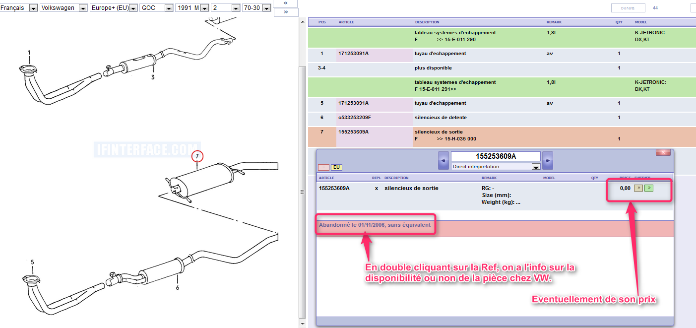

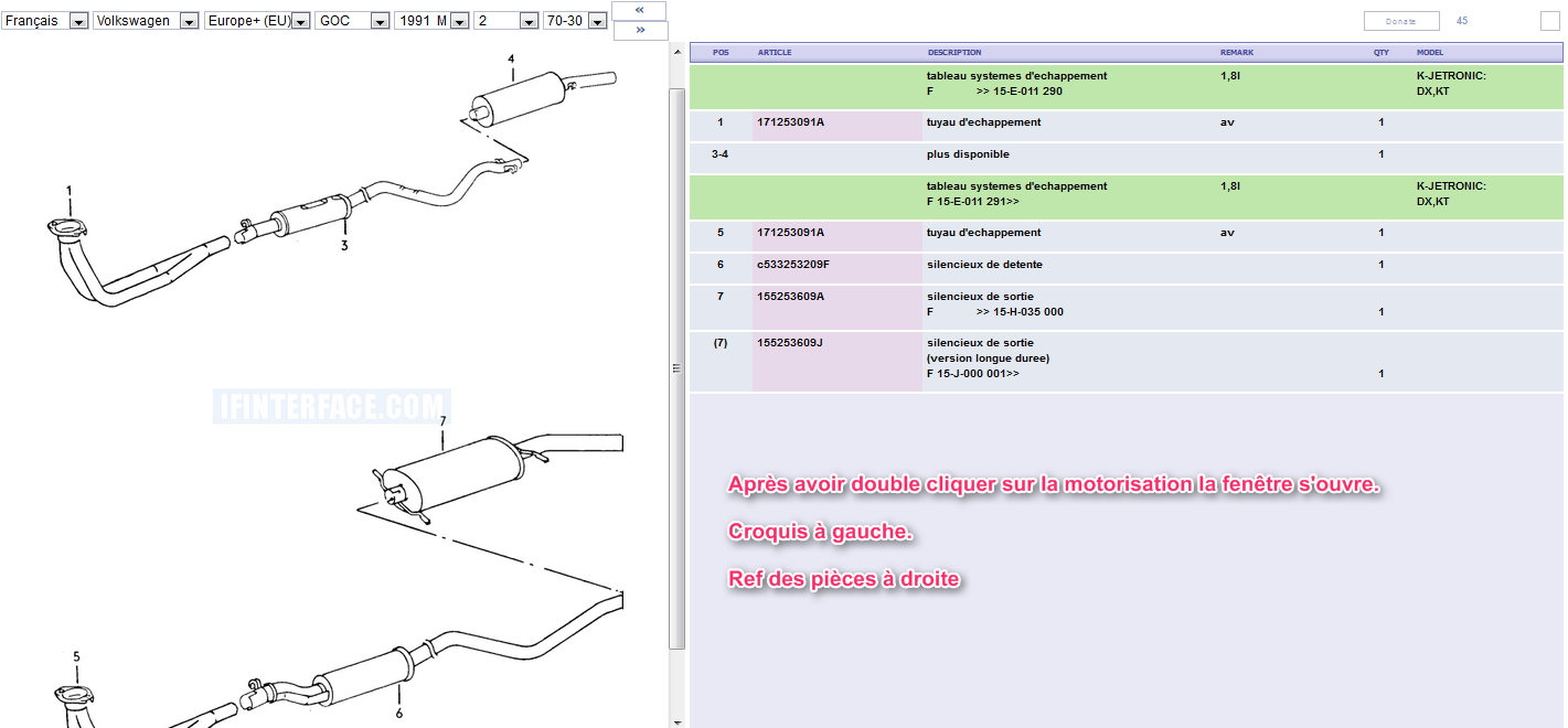

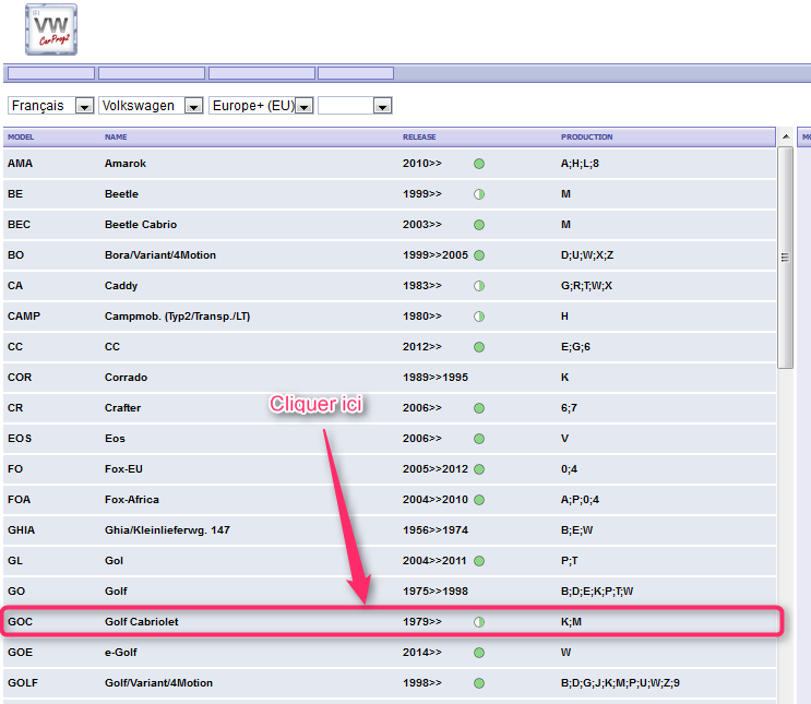

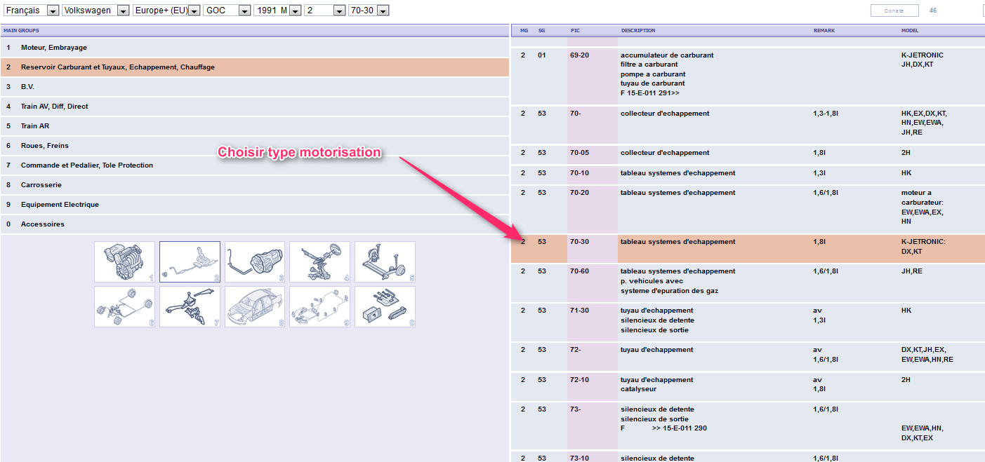

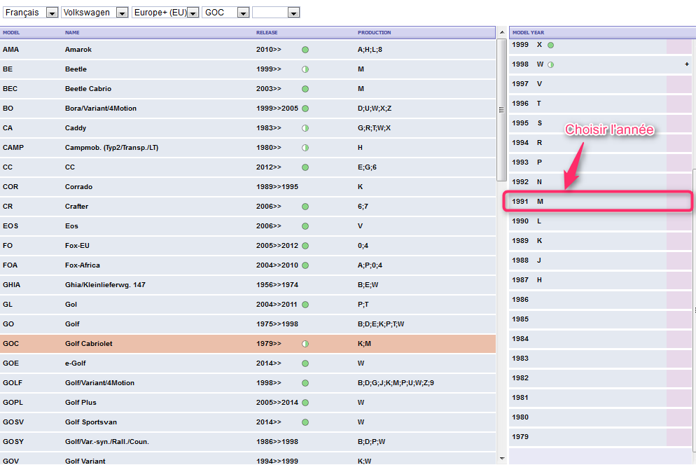

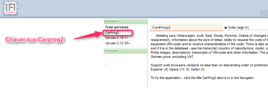

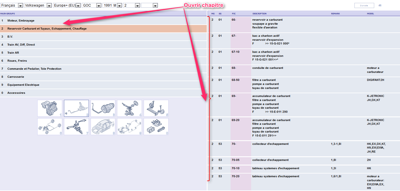

Cathar Eleven a écrit : mer. août 05, 2015 21:53 pm Saisir cette adresse :
http://ifinterface.com/page/page3.php?langid=1

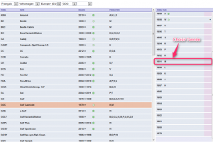

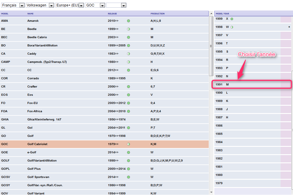

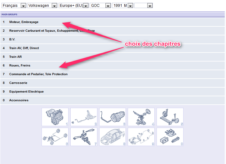

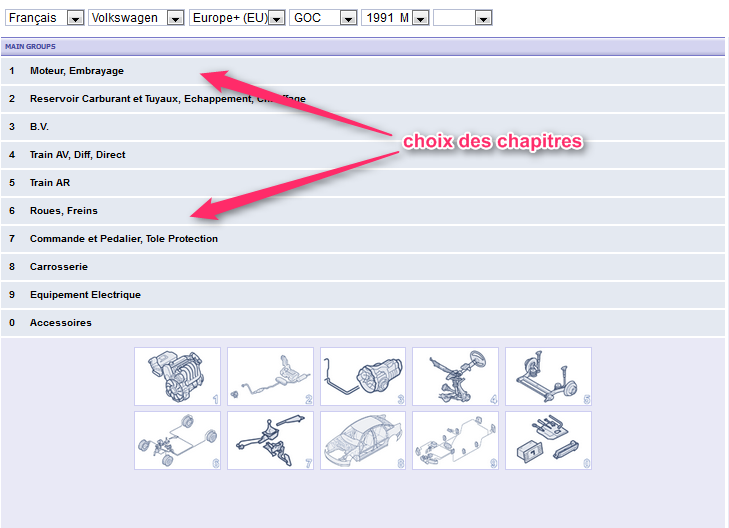

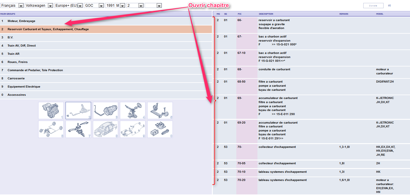

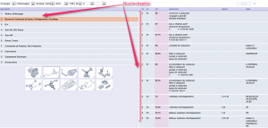

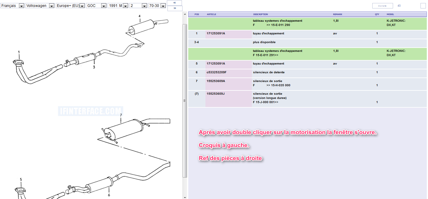

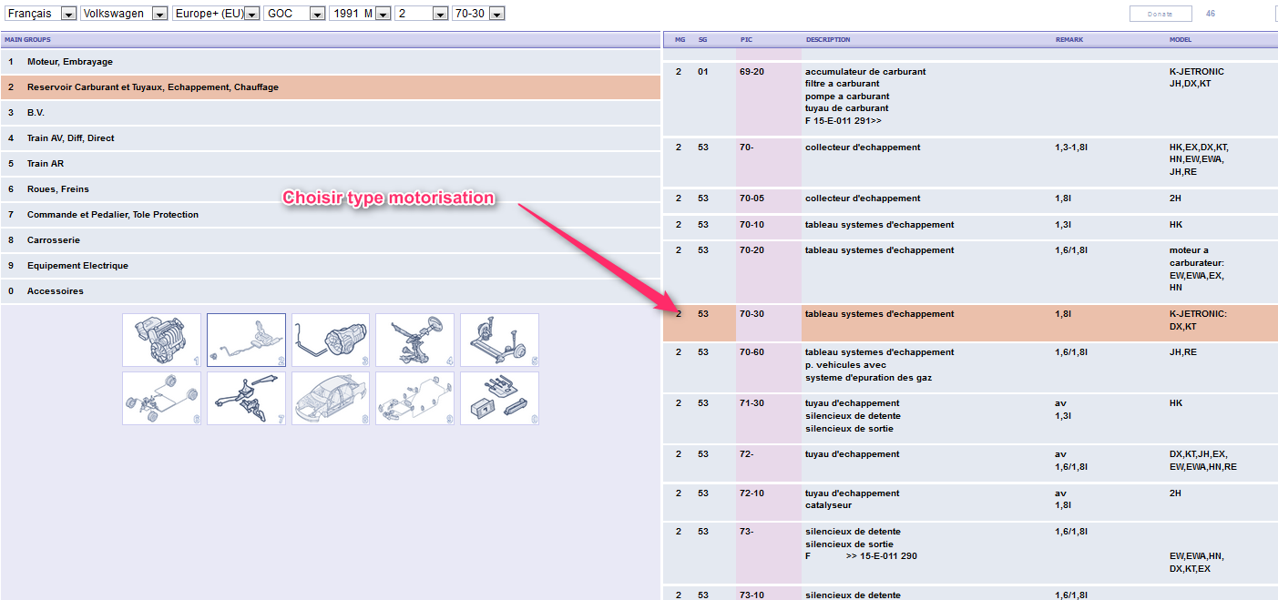

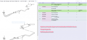

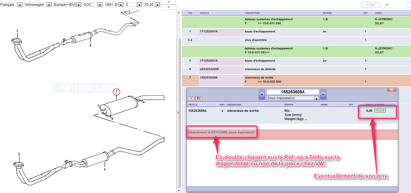

:+1 formidable, tout ce dont j'ai besoin pour tout voir
Merçi beaucoup
