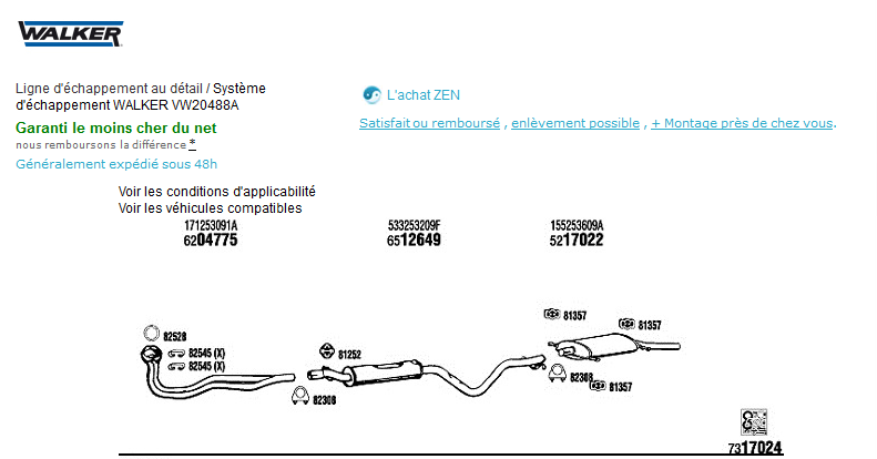

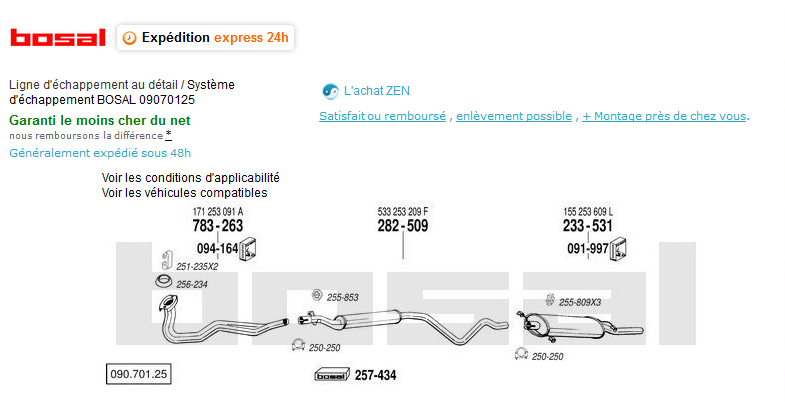

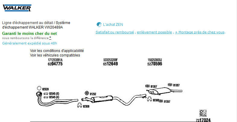

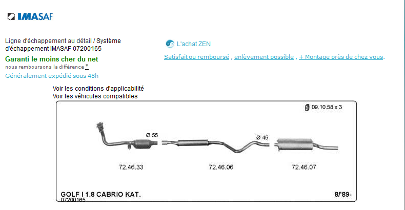

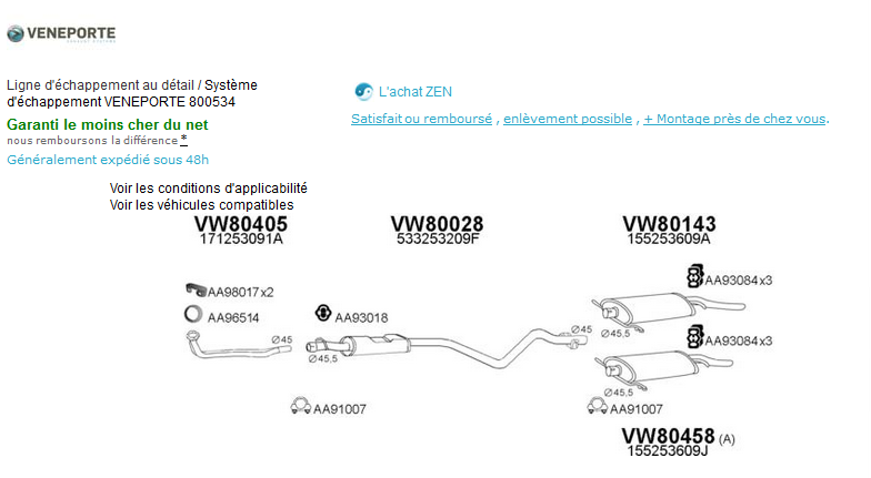

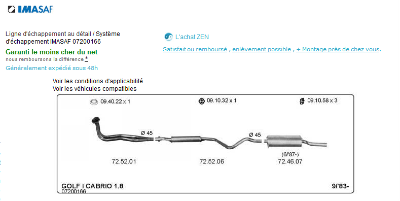

De nombreuses questions reviennent sur quelles références échappement commander pour ne pas se tromper.
Ce sujet a pour objet de vous y aider.
Le préalable à toute commande réussie sur le net, outre le modèle de cab, est de savoir pour quelle motorisation on souhaite commander. En effet, chaque motorisation de cab présente des variantes voire des lignes d'échappement complètement différentes.
Il est donc conseillé au préalable de se connecter sur Ekta pour vérifier les références VW de son cab.
Ce sujet devrait vous y aider.
http://www.golf1cabriolet.com/forum/vie ... 10&t=35767

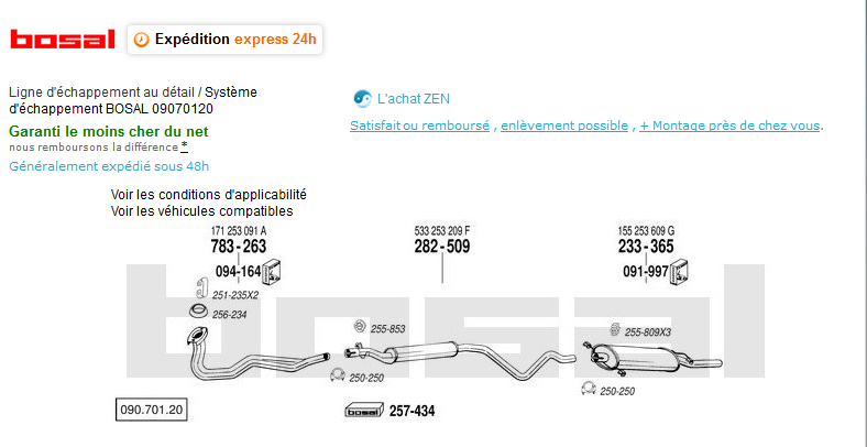

Une fois les références notées, et VW ayant arrêté de commercialiser bon nombre d'éléments, reste encore à déterminer quel équipementier choisir. Chacun sera libre de choisir la marque qui lui semble légitime. Ayons tout de même à l'esprit que le prix sera souvent fonction de la qualité et/ou de la notoriété de la marque.
EX : les principales références échappement du marché...
- Messages : 16799
- Messages : 16799
Re: EX : les différentes références échappement du marché
Il suffit ensuite de taper dans Google la marque + la ref numérique qui apparait sur le schéma de la ligne d'échappement pour en trouver son prix parmi les vendeurs du WEB...
Bonnes recherches.
Bonnes recherches.
