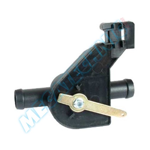

alors voila le problème quand la voiture est chaude mon chauffage souffle constamment du chaud hors que le bouton est sur 0 et sur le froid, j'ai mis sur le dégivrage avant ( car au pied sa chauffe beaucoup a la longue :p)
alors j'ai plusieur question est ce que je peux retirer le fusible ? ( si il n'y pas de risque )
Ou est le fusible car pas d explication de tous les fusible :(
Sinon c'est quoi le problème et comment le résoudre ? ( car avec le soleil plus le chauffage sa fait vraiment chaud :p meme que en Belgique il n y pas beaucoup de soleil :lol: )
Merci a tous

c'est ton robinet de chauffage qui doit etre hs
c'est celui ci qui est monté sur la durite branché sur le coté de la culasse allant vers l'habitacle

Cette pièce en neuf vos 5€ maximum change la ! La vérifier est compliqué car c'est un système d'ouverture et fermeture dedans

Tu retires les deux durites qui arrivent dessus !! Il y aura du liquide qui risque de couler un petit peu puis tu d'éclipses la gaine et tu fais l'inverse pour remonter la nouvelle !
Chez mecatechnic tu trouveras cette pièce !

j ai vérifier la vanne en faite elle bouge mais a fond je la bouge a la main et la j ai plus rien qui vient j attend la nouvelle des que je l es je la mets et problème résolut merci a tous et franchement très content que sa été aussi vite pour réglé mon petit problème :-)

Bonsoir je reviens vers vous car changer la vanne de chauffage et toujours même problème :-( j'ai remarqué que quand je mets la tige elle ne va pas a fond vers le froid et le bouton es dur, mais quand la tige en métal est pas monter sur la vanne alors la tous bouge nickel

J’ai aussi le même problème, la tirette va à fond sur le chaud mais pas à fond vers le froid quand je la coulisse.
Même quand je la déconnecté du compartiment moteur, quelqu’un a une idée?

Bonsoir. Vous pouvez régler la course de la tirette de chauffage au niveau du tableau de bord. Derrière les curseurs de réglage de chauffage, les gaines sont clipsées et on peut jouer sur la course.
