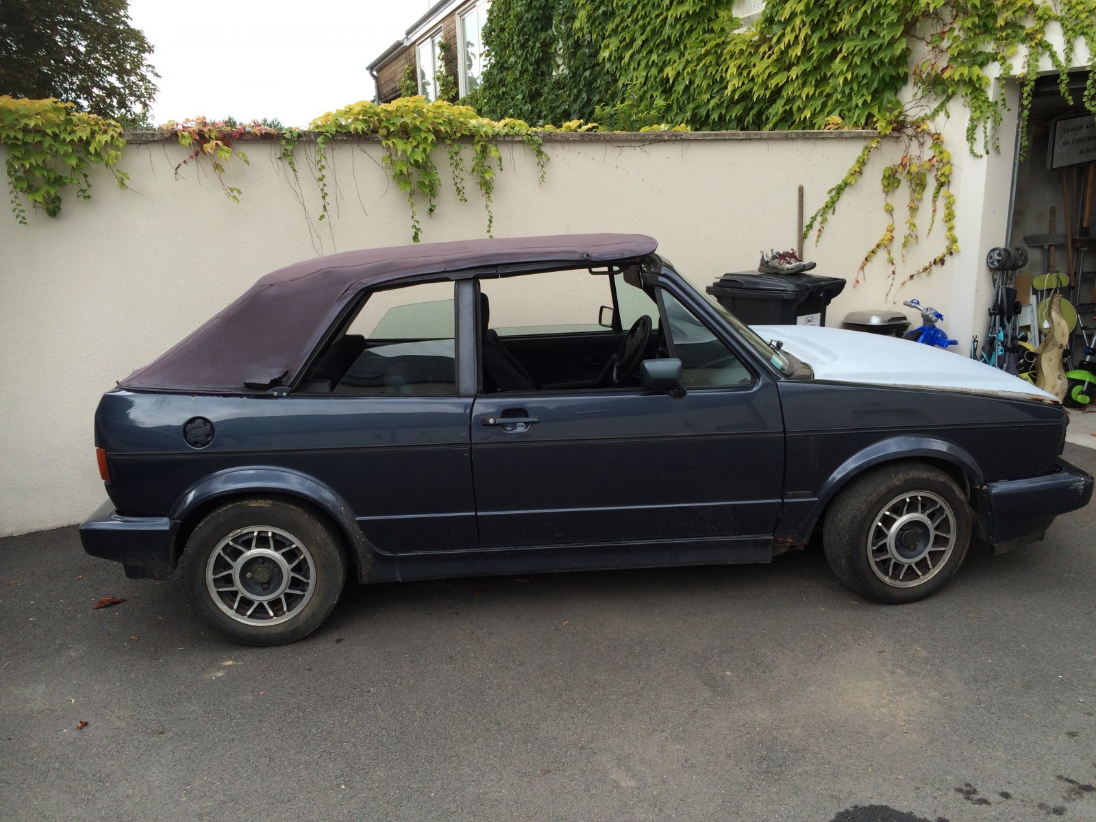

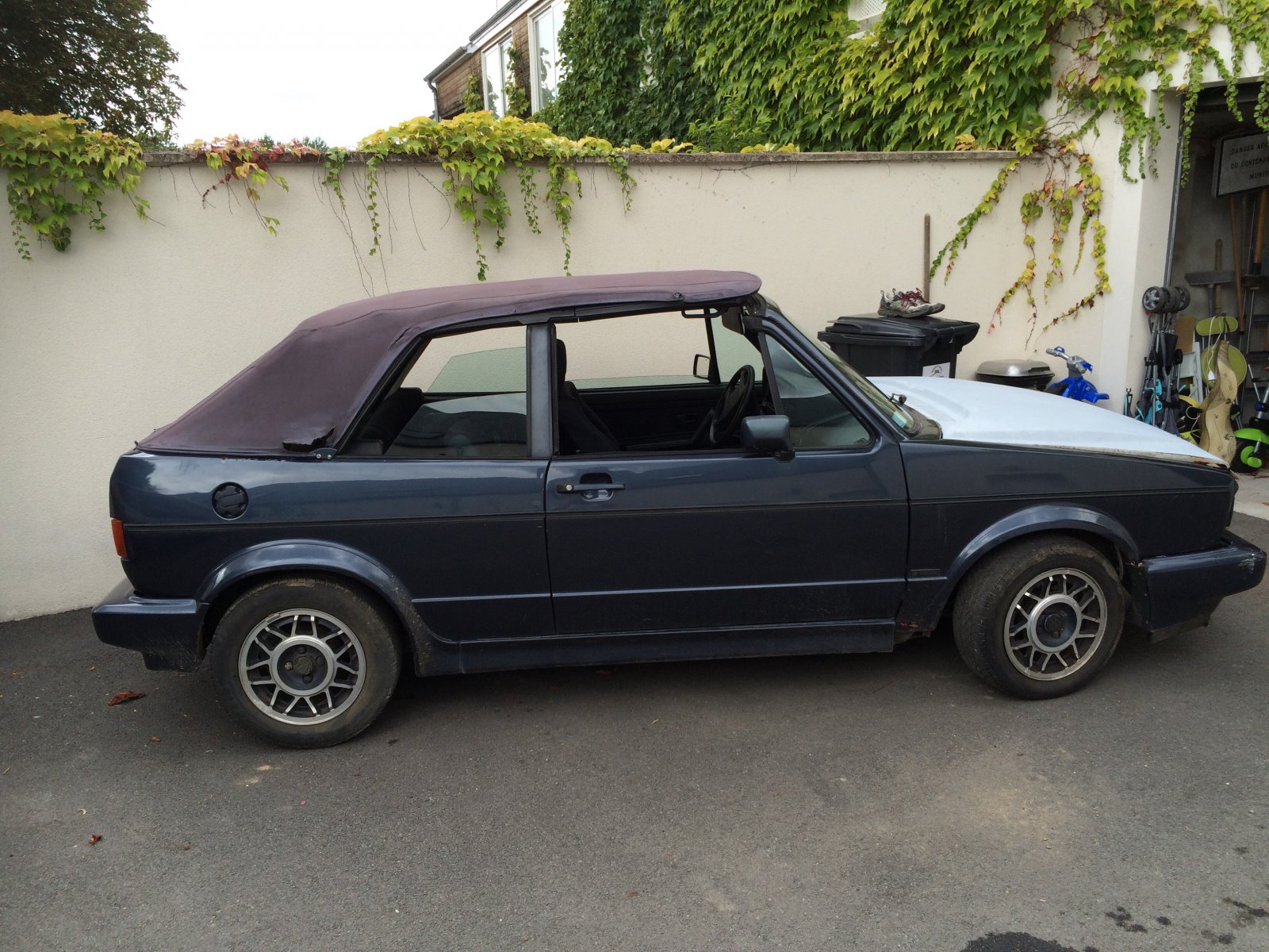

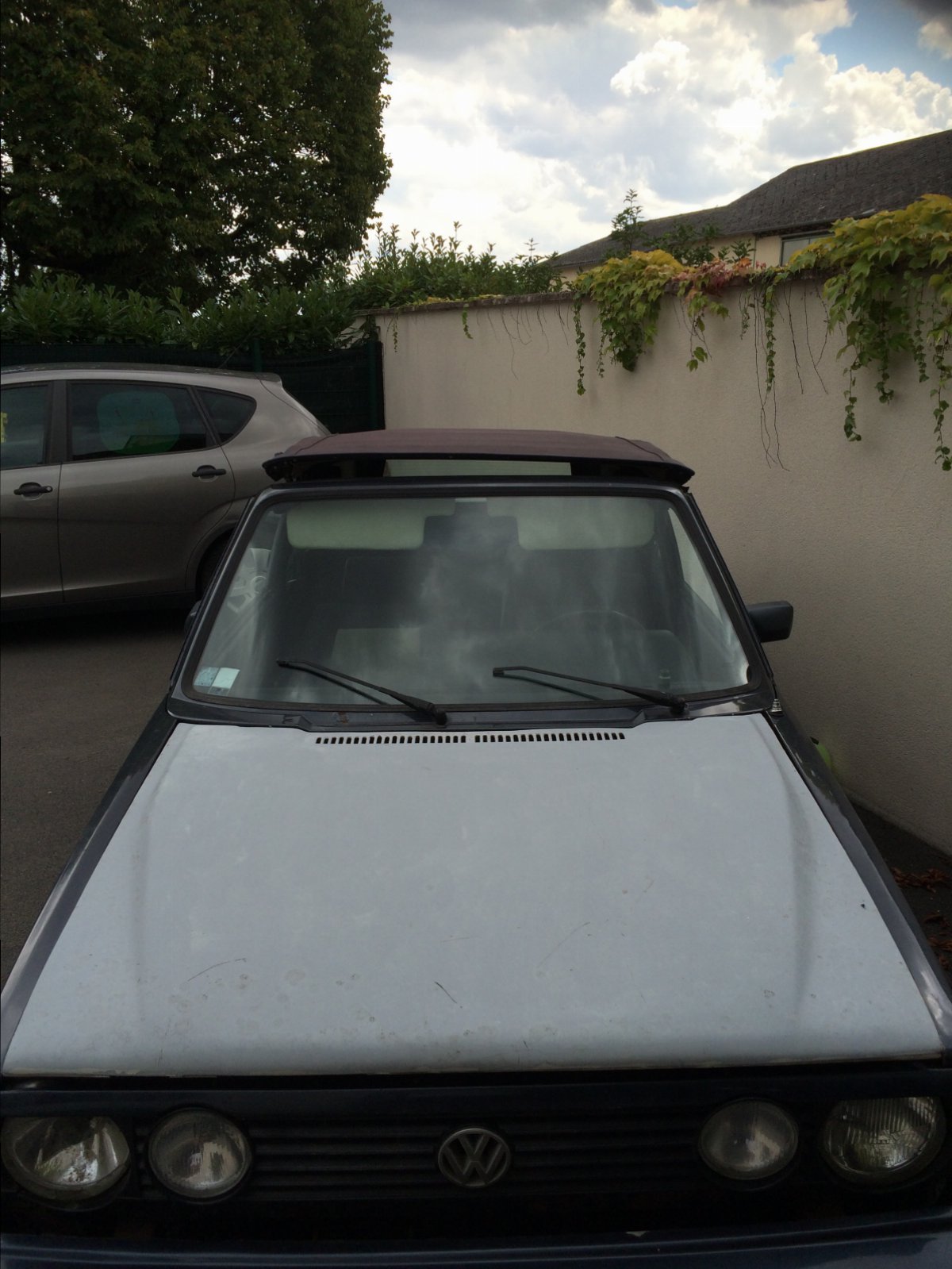

Salut à tous! Je suis en train de faire le tour de mon cab tout récemment acheté. Bon elle demarre, un décrassage lui fera pas de mal!! Mais mon soucis c'est la capote, elle se ferme tres mal, j'ai l'impression qu'elle va pas jusqu'au bout, les pâtes de guidage sont au moins a 2cm de leur réceptacle et donc difficile d'accrocher sauf quand je pousse la capote de l'arrière, une fois poussée cette fois elle est trop sur la gauche. Je me demande si le problème ne viendrait pas de la baie de pare brise puisque quand j'arrive à fermer la baie de pare brise se baisse d'au moins 5-10 mm.

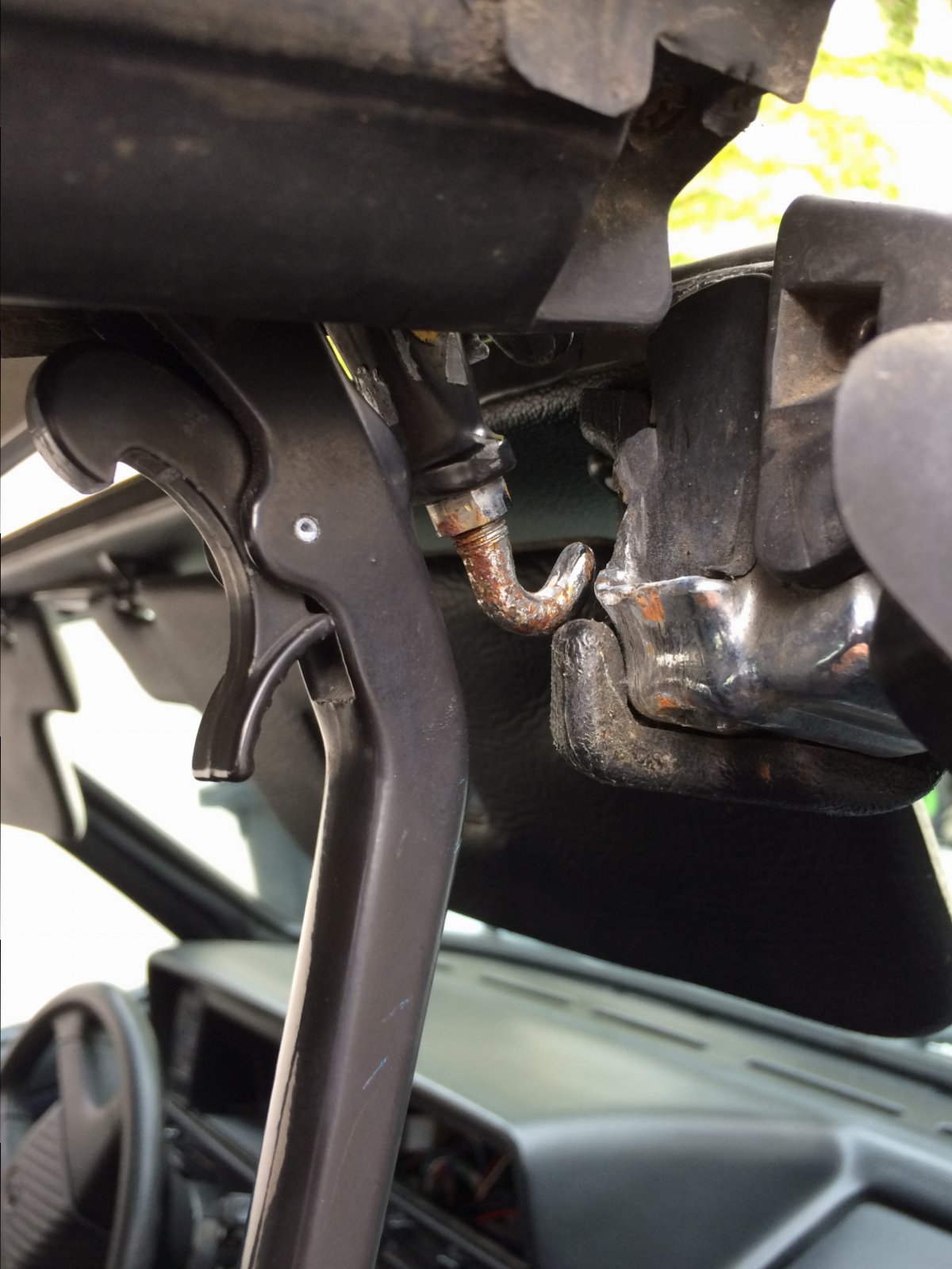

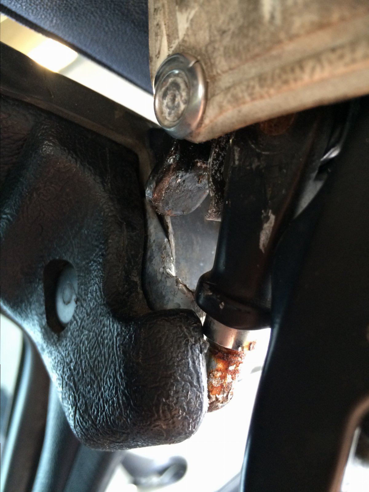

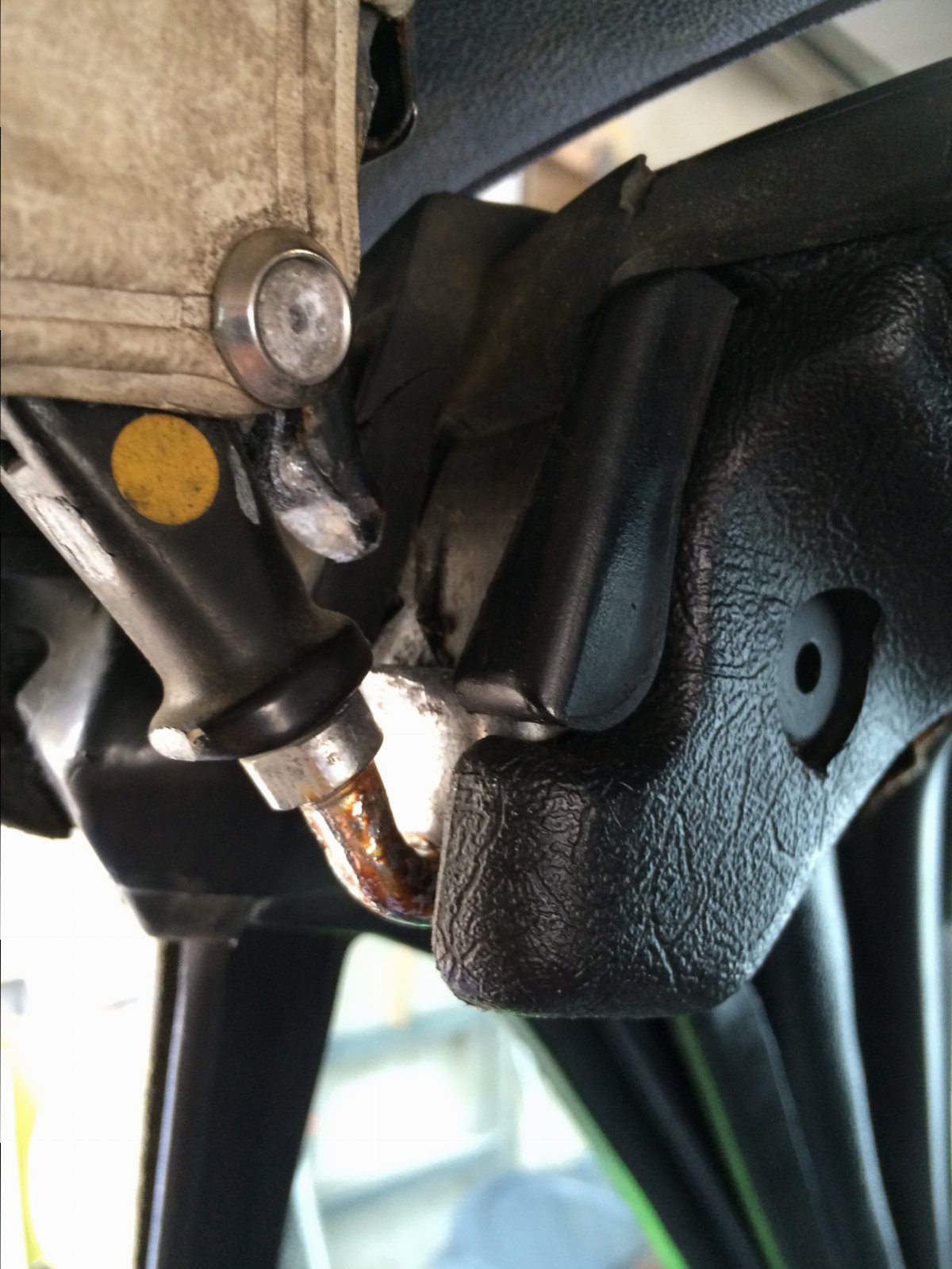

Je rajoute des photos des crochets.
Vous en pensez quoi?

Il nous faudrait des photos de ton armature refermée mais non crochetée vue de face et de profil pour bien se rendre compte de ton problème.

Voilà les photos j'espère que vous pourrez en tirer quelque chose...

Tu peux peut être essayer déjà de dévisser tes crochets pour essayer de la fermer.
Il est vrai que l'armature paraît tordu mais il me semble que cela peut se redresser.

Salut, j'ai vécu un problème similaire, ma capote étant pourrit, j'ai tout démonté de toute façon pour la changer et au démontage, l'armature était tordu à l'arrière côté gauche. Démontage, et après j'ai chauffé et détordu en prenant exemple sur celle de droite et après remontage, tout s’emboîtait nikel. Après sincèrement je doute sincèrement que le problème vienne de ta baie de par-brise car quand on regarde ta capote, on voit pas mal qu'elle est pas tout à fait à sa place.
