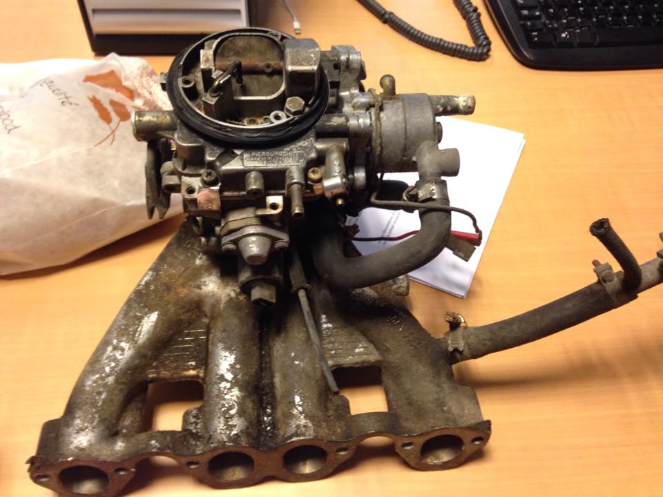

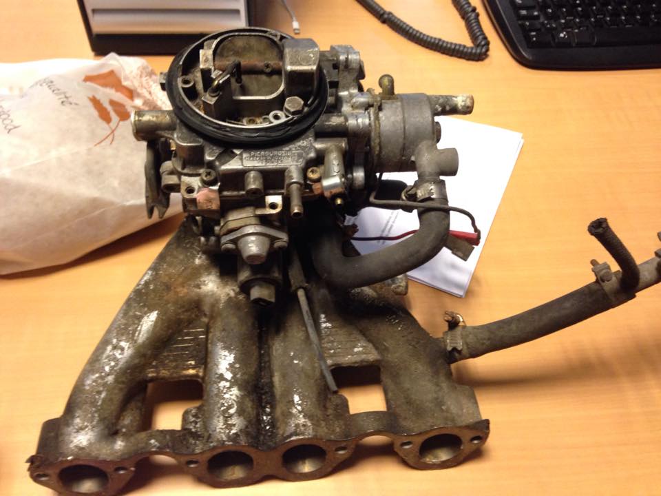

renton
Messages : 145
Enregistré le : ven. mai 08, 2015 21:57 pm
Couleur : LC5U Bleu Eau Nacré
Re: Démarrage difficile et ne tient pas le ralenti à froid
Message par renton »
pour le moment j'en suis là:
acquisition du même carburateur que le mien.
au programme, démontage, nettoyage et nouveaux joints.
après remontage et on verra
Messages : 34719
Ton élément de cire à l'air d'être d'origine VW et non une reproduction car il est en métal il me semble.
Si tu le changes préfère un origine que celui de reproduction en plastique ;)
