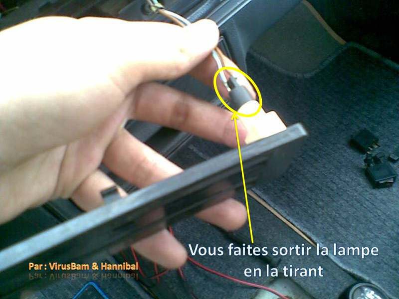

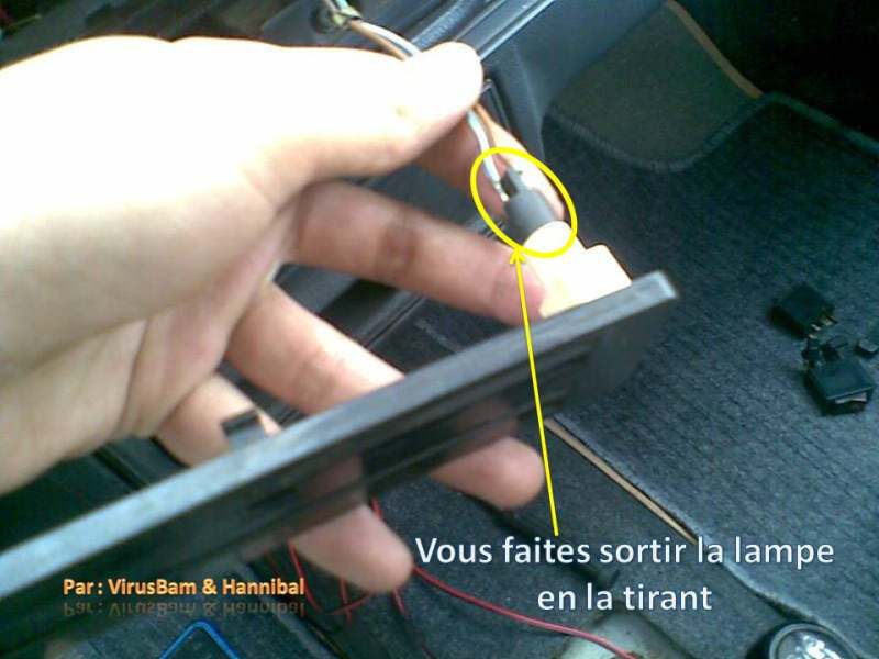

Re: Lumière commande chauffage help
la première tu change l'ampoule, la deuxième soit tu en trouve un autre soit tu bricole avec une ampoule de compteur ou autre :

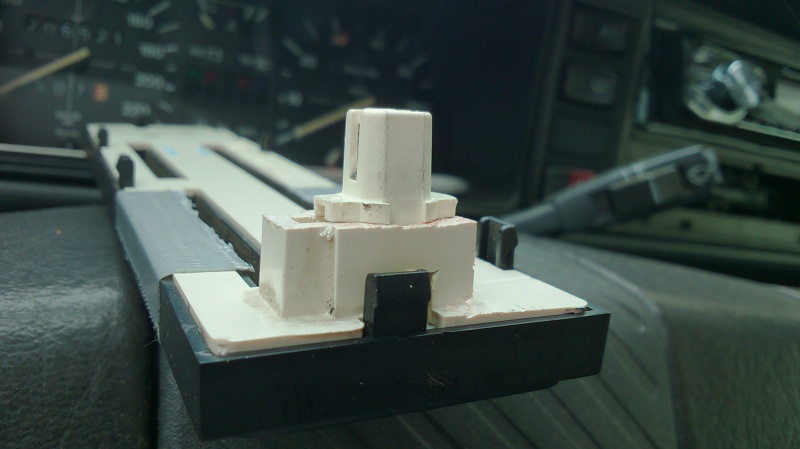

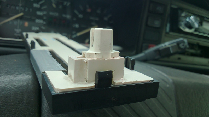

J'ai réussi à démonter cette modit ampoule on peut en trouver ou?
j'ai deffoncer la moitié du truc pour l'ampoule sont intelligent golf lol

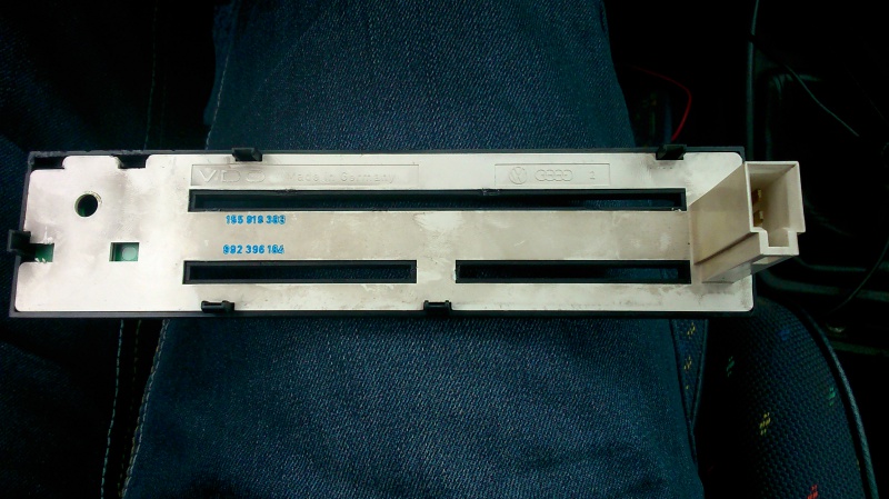

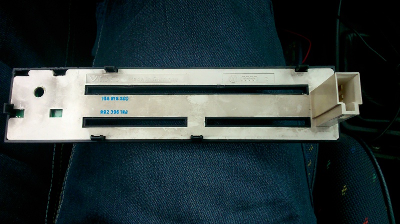

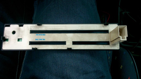

Re bonsoir
Alors j'ai trouvé une platine de 81 cool au moins l'ampoule ce change lol
Du coups coucou quelqu un pe prendre une photo du tableau de bor de nuit pour voir quelle bouton s éclaire ect merci

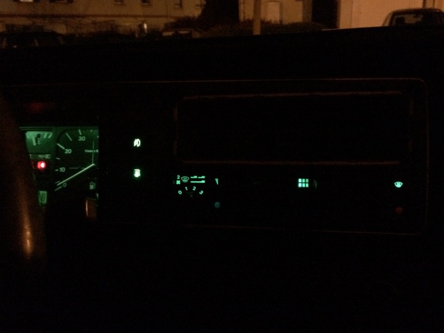

- Messages : 34755
Voilà, la lumière bleue du réglage chauffage est cachée par le bouton de la commande de chauffage (en bas à gauche)
Le triangle blanc indiquant l'orientation de la ventilation en haut à droite est caché aussi par le bouton de la commande.

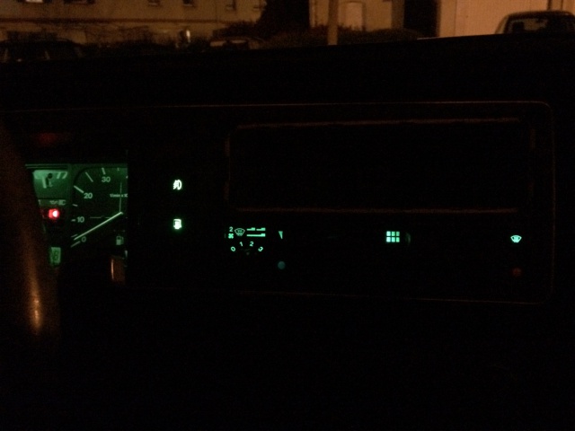

- Messages : 5784
- Âge : 54
chez moi
