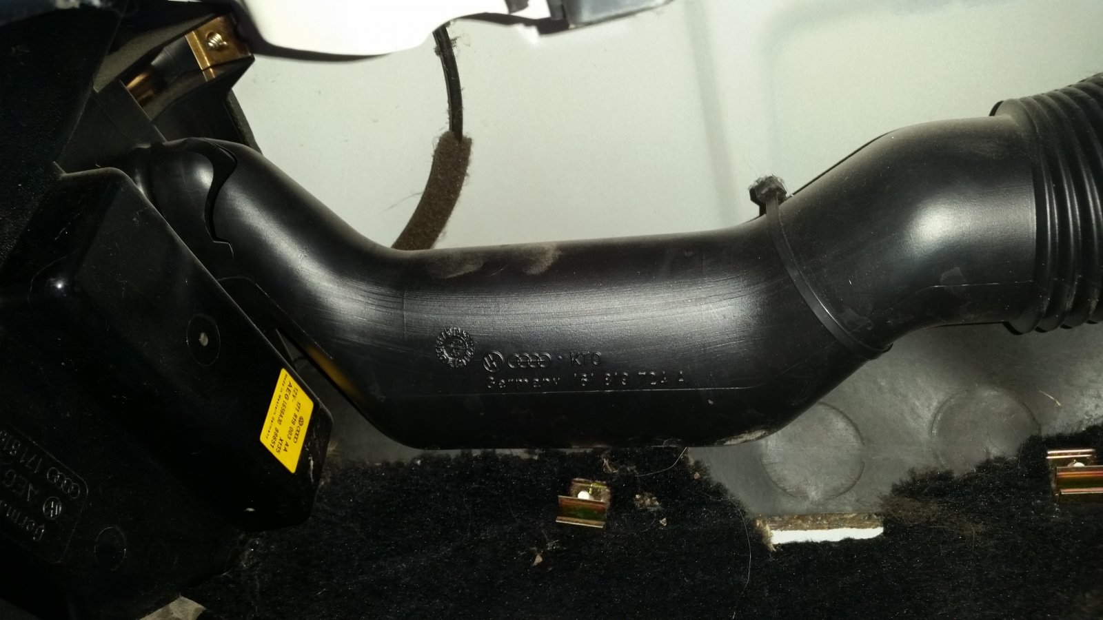

Je trouvais bizarre de ne pas avoir d'air qui arrivait à l'aérateur côté passager...
Il s'avère que le conduit est cassé et que tout sort au niveau des pieds.
Quelqu'un aurait il le nom de cette pièce? Qu'est ce que ça coûte? Mieux vaut changer ou gainer avec du chaterton?
Merci pour vos avis!Image

Bonjour, ce n'est pas bien méchant et à mon avis ça ne vaut pas le coup de changer cette gaine, sauf si elle casse d'un peu partout. J'ai eu le cas sur la mienne, et je l'ai réparée avec un chatterton noir assez large, ça fonctionne très bien :sup

La pièce ne semble pas fragilisée ailleurs... je la trouve même en très bon état... je pense qu'elle a dû être cassée lors d'un remontage...
Je vais faire le nécessaire avec un chatterton qui tient la route
