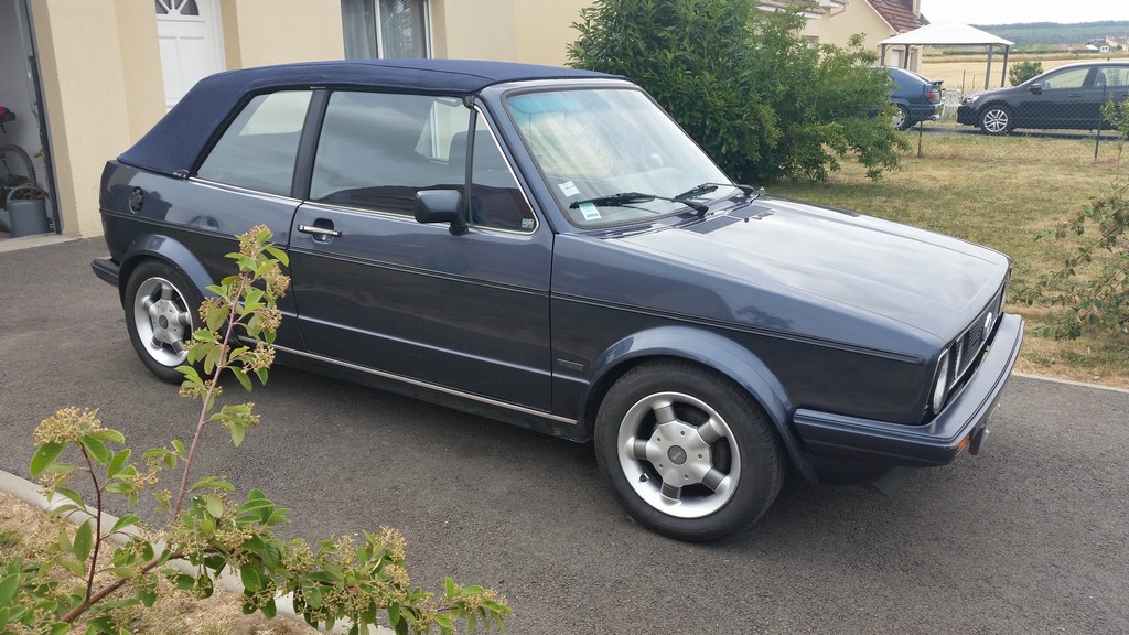

Choses dites, choses dues, voici une photo de la belle (attention puristes : les jantes MOMO ça craint mais bon pour l'instant je m’occupe de la partie mécanique :D ). Si vous assez des jantes d'origine j'étudie toutes propositions ;)

On voit pas ta photo?

bobylafouine
Re: HELP Wanted problèmes divers et variés moteur
Message par bobylafouine »
voilà une des photos désolé je me bat avec hostingpics :grrrrrr
