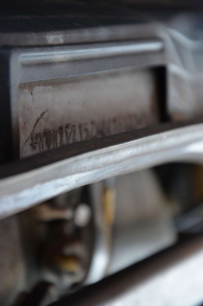

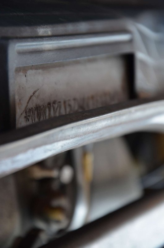

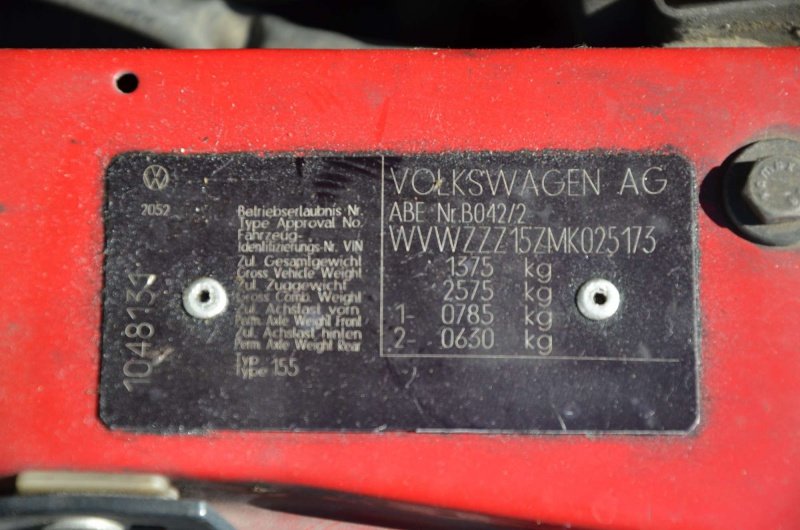

La plaque moteur :
Où ?
Sur la traverse avant
La frappe à froid :
Où ?
Sous la baie de pare-brise dans une fenêtre du pare-pluie
NB : il est utile de vérifier avec un miroir par en dessous si cette plaque n'a pas été refrappée.

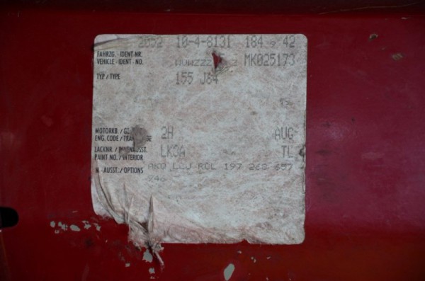

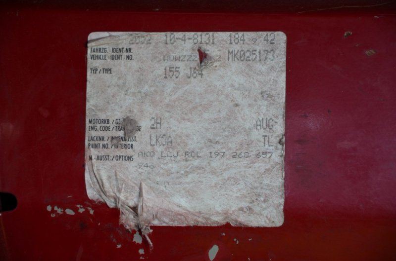

L'étiquette coffre :
Où ?
Située à gauche sur la traverse arrière sur laquelle s'appuie le dossier
NB : l'identification est située sur la deuxième ligne
NB2 : il est à noter pour les plus chanceux que les éléments de cette étiquette de coffre peuvent se retrouver sur le livre de bord fourni avec le véhicule.

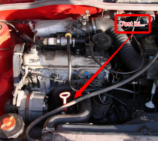

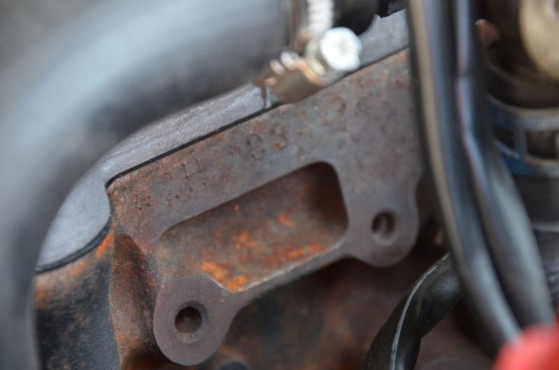

Le bloc moteur :
Où ?
Méplat sur le bloc juste sous la culasse
NB: la Frappe commence par le code moteur (ici 2H) puis son numéro de production
Les différents types de moteur ici

Une petite observation : le 1er numéro à 4 chiffres (en haut à gauche) sur l'etiquette de coffre concorde avec le tout petit numéro frappé sur la plaque moteur, également en haut à gauche, sous le logo Vw. Pratique pour retrouver les différentes informations pour refaire de A à Z l'etiquette(grâce à l'excellent outil et le super tuto) quand celle-ci est manquante...

Petite question sur le numéro du bloc moteur:
Cathar Eleven a écrit :La frappe commence par le code moteur (ici 2H) puis son numéro de production
Quel numéro est-on sensé retrouver?
Sur l'exemple de l'article (la 2H rouge) on ne distingue pas le numéro.
Le reste est très clair. Super instructif Image
Merci d'avance pour votre éclairage
Messages : 2041
Prénom : René
Localisation : [59]
Re: Vérification concordance numéros de série d'un cab
Message par Chreun »
Chreun a écrit :Petite question sur le numéro du bloc moteur:
Je précise ma question: doit-on trouver:
*le type moteur et le numéro de production de la voiture?
ou
*le type moteur et le numéro de production du moteur (qui ne semble pas être repris ailleurs)?
J'ai fait l'exercice et si le type moteur correspond bien à ma voiture, le numéro gravé sur le moteur lui n'a aucune correspondance avec les autres numéros d'identification. Bref, je me demande si je n'ai pas un moteur en échange standard. Image

Tu trouveras le type moteur et le numéro de production de celui ci.
