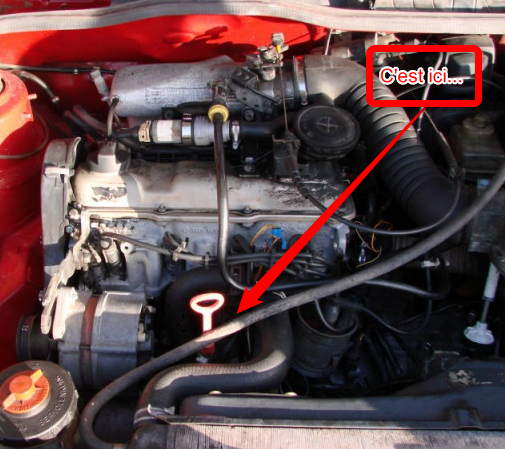

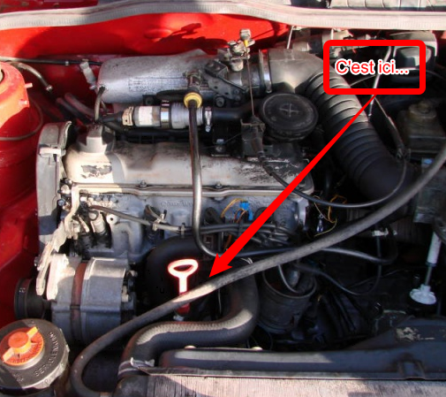

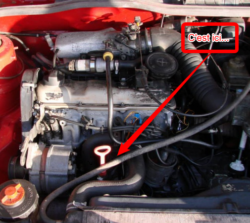

comme pour le port salut, la référence du bloc moteur est inscrite dessus. :)
encore faut-il savoir où chercher pour la trouver...

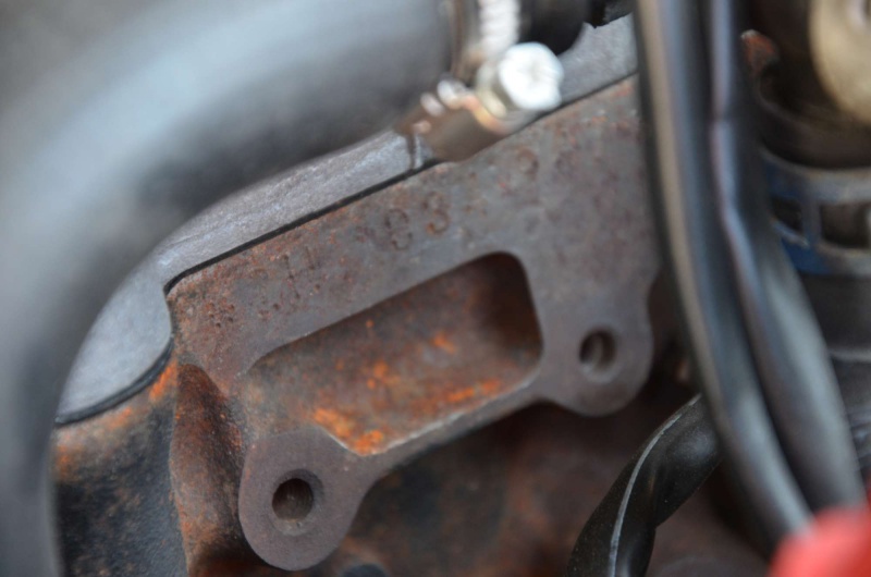

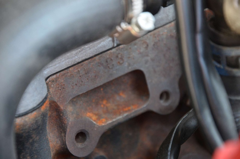

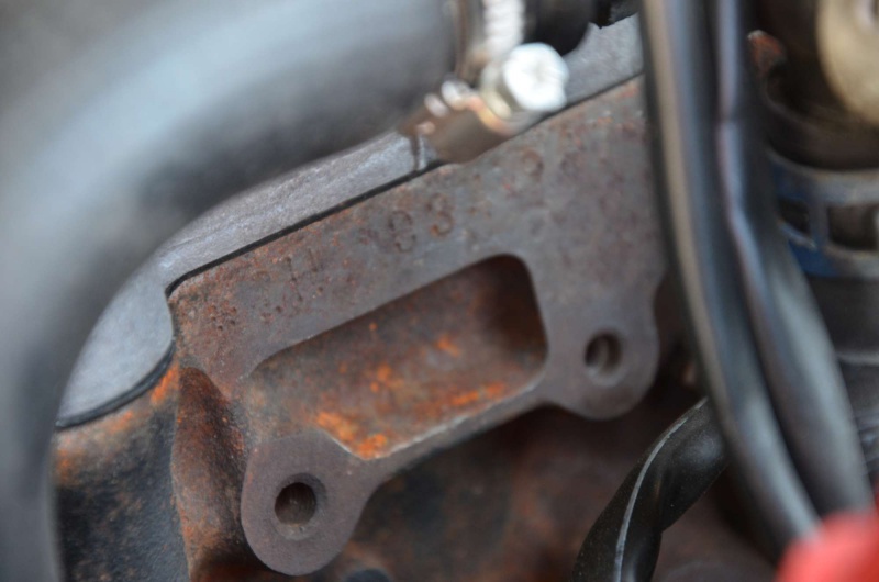

capot ouvert, face au bloc moteur, légèrement sur la droite, il y a un méplat sur le bloc juste sous la culasse
la frappe commence par le code moteur (ici 2h) puis son numéro de production.
