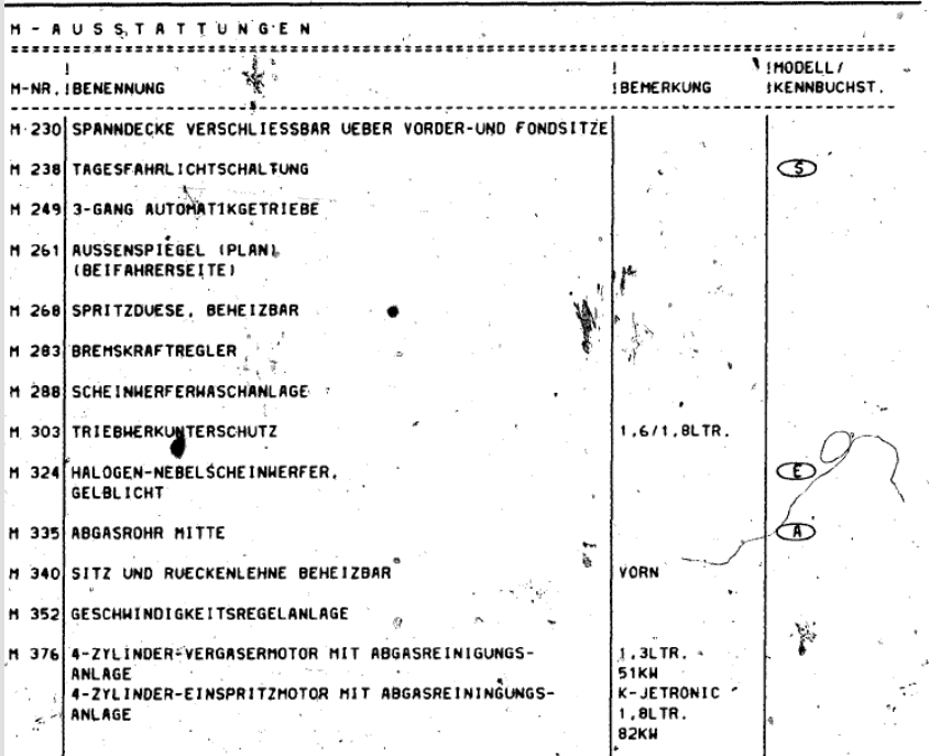

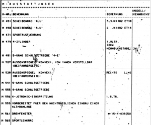

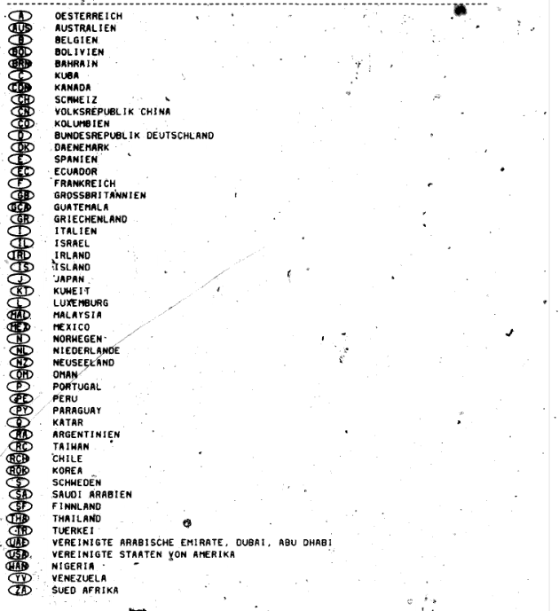

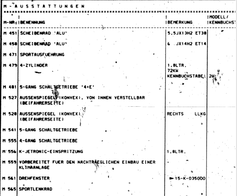

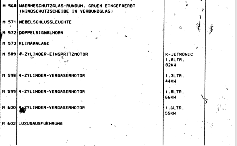

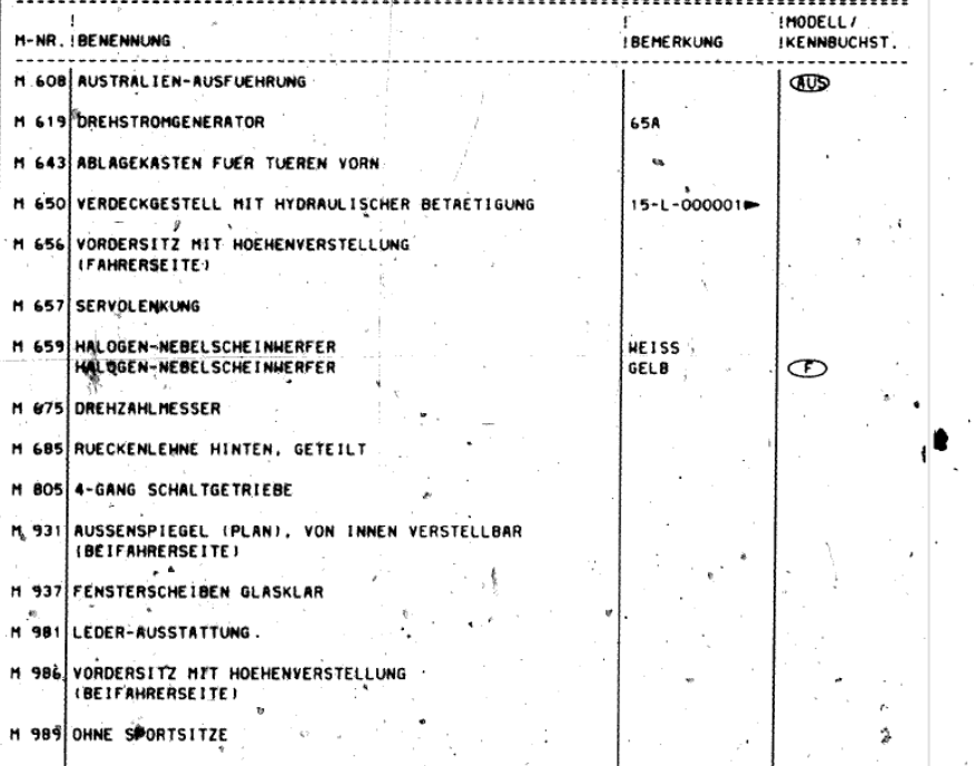

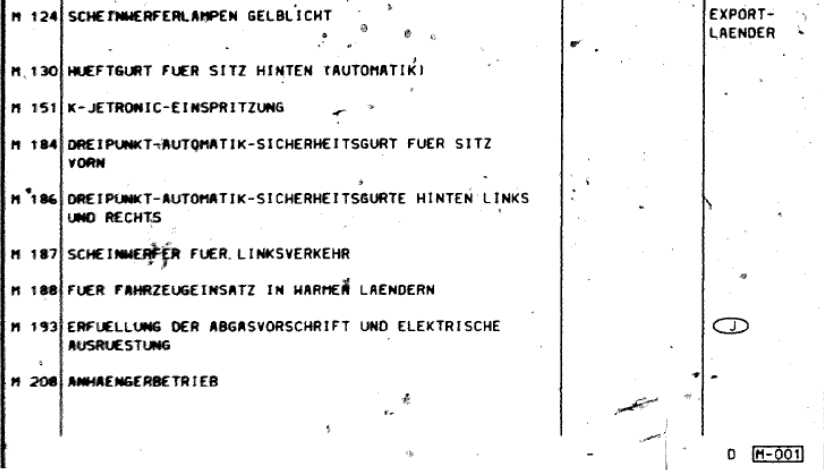

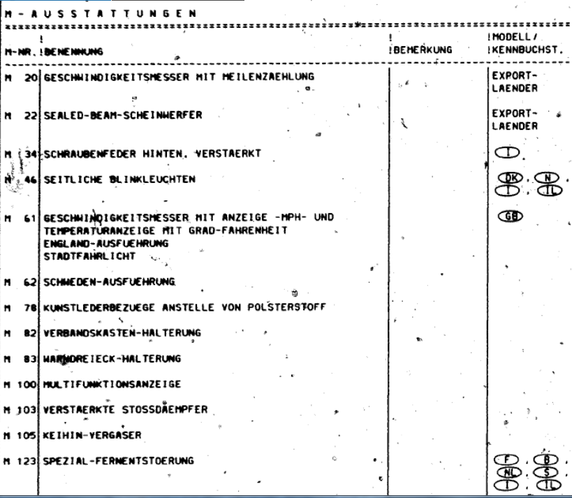

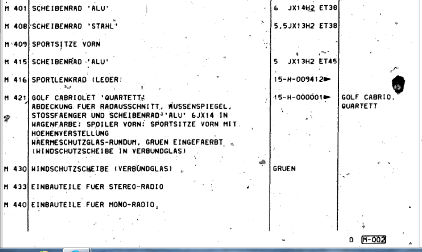

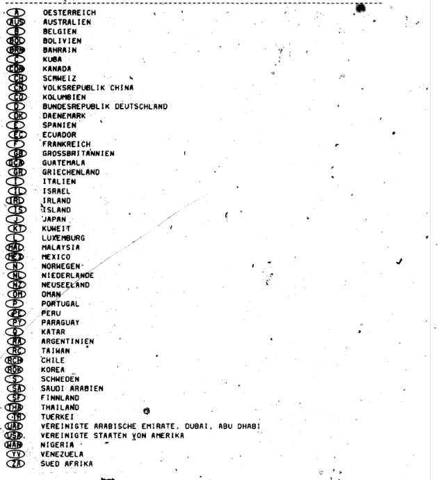

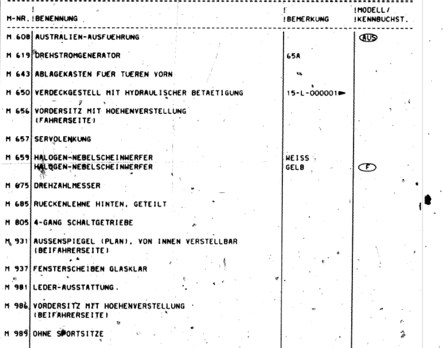

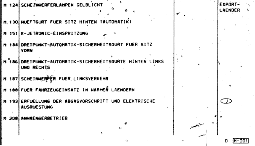

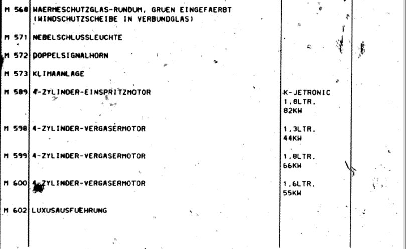

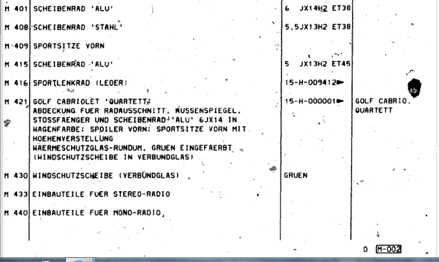

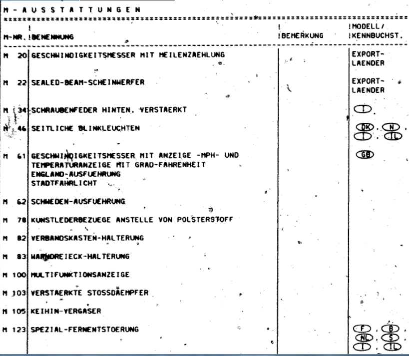

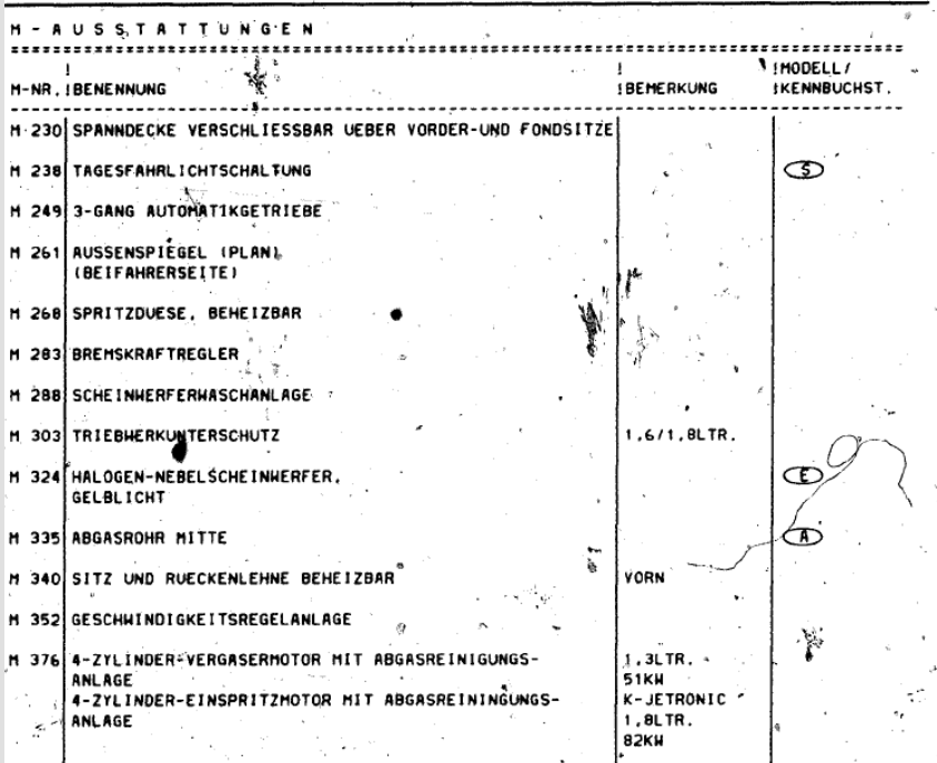

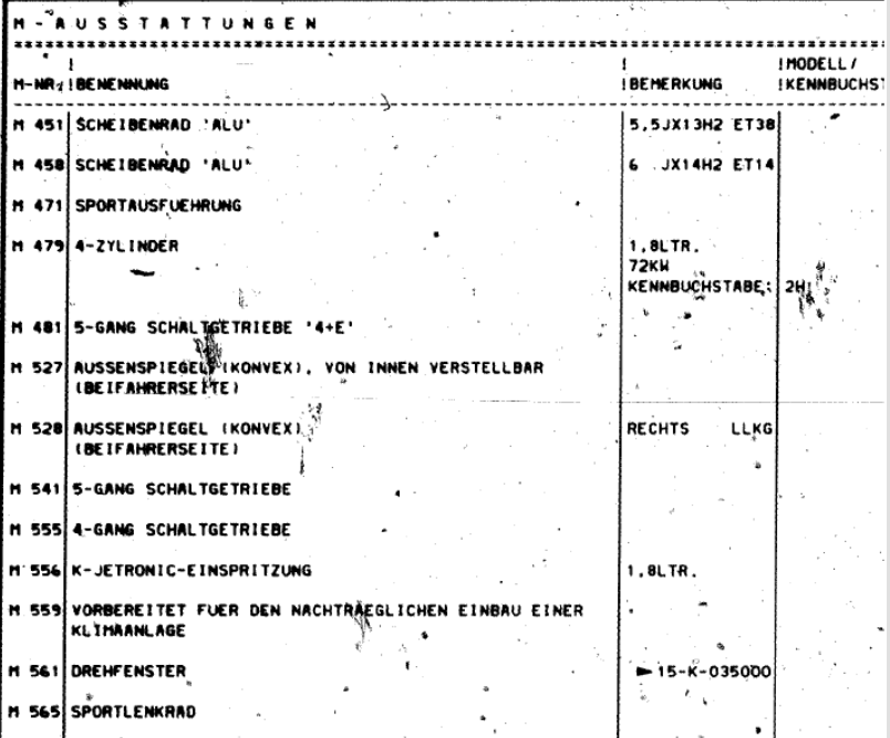

Ici les codes options de nos cabs.
Ce post fait écho à celui-ci tout en permettant d'authentifier les sources et de les compléter.
C'est un document VW en version Allemande un peu austère certes mais qui a la particularité de décrypter chaque code option.
Une colonne donne des précisions complémentaires sur cette option.
Enfin un code pays a été utilisé si ce n'était pas un équipement général commun à toutes les zones de commercialisation.
Les codes options étiquettes coffre (manuel VW)

M 401 - aluminium rim, 6Jx14H2 ET38 - Golf/Jetta >> 51KW
M 403 - steel rim, 6Jx14H2 ET38 - Golf GTI/Jetta GT
M 404 - anti roll bar, front and rear
M 405 - aluminium rim, 4.5Jx13H2 ET45 - Polo,Derby,Classic
M 408 - steel rim, 5.5Jx13H2 ET38 - GTI Golf, GLI Jetta CLI, GLI Scirocco GLI, GTI, GTS
M 409 - sport seat, front Code KY / ZX
M 415 - aluminium rim, 5Jx13 ET45
M 416 - sports steering wheel and gearshift knob in leather trim
M 416 - safety steering wheel
M 421 - golf cabriolet 'quartett' 15-H-000001>>
M 423 - storage for audio cassettes
M 424 - hard top (caddy)
M 425 - wiper and washer system for rear window
M 426 - high performance injection engine / rod aerial
M 426 - 4 cylinder fuel injection engine - k-jetronic 1.8ltr 74KW, engine code RD - "J.."
M 428 - sports version - Golf/Jetta GT,GTD
M 430 - windscreen (laminated glass), green
M 432 - anti-lock brake system -abs-
M 433 - stereo radio fitting parts
M 439 - sport seat, front Recaro
M 440 - fitting parts for mono radio

M 608 - Australia version - "AUS"
M 613 - electrical system, fully suppressed - "D..": police
M 615 - headlight range control, electric
M 616 - reversing lights in fog light
M 617 - alternator, 45A
M 618 - alternator, 55A
M 619 - alternator, 65A
M 621 - alternator, 90A
M 622 - cigarette lighter
M 629 - prepared for two-way radio system
M 633 - electrical system, fully suppressed
M 635 - heavy-duty/larger heater
M 641 - power assisted steering
M 642 - intake air pre-heater
M 643 - tray for doors, front
M 645 - luxury version Scirocco GL
M 646 - 4 cylinder carb engine - 1.3ltr 37/40KW, engine code MH/NU - "A.."
M 650 - steel sliding roof with electric drive / top frame with hydraulic operation, cabriolet 15-L-000001
M 651 - windows lifter, electrically operated
M 652 - wash-wipe intermittent relay
M 656 - front seat with height adjustment, driver side
M 657 - servo steering, hydraulic
M 659 - halogen fog lamp
M 666 - elimination of paint preservation (leaded?)
M 672 - wheel mouldings
M 673 - sealed drive cable for speedometer
M 675 - revolution counter
M 676 - clock
M 685 - rear seat and backrest, divided
M 697 - Continental tires RS771
M 803 - 5-speed manual gearbox '4+e', 1.3ltr
M 804 - 4-speed manual gearbox, 1.05-1.3ltr
M 805 - 4-speed manual gearbox, 1.05-1.3ltr
M 805 - 180mm clutch for carburetor industrial engine / 4 speed manual transmission
M 806 - dual pulley carburettor industrial engine
M 809 - intake manifold diesel industrial engine
M 812 - with air cleaner carburettor industrial engine
M 816 - instrument housing with display, digifiz
M 819 - 4 cylinder fuel injection engine with g-supercharger - 1.3ltr85KW, engine code MM,PY
M 822 - 4 cylinder carb engine - 1.8ltr 66KW, engine code RP
M 826 - 4 cylinder carb engine - 1.3ltr 40KW, engine code NZ,RC,SC - "A..":RC
M 828 - revolution limiter carburettor industrial engine
M 841 - electronic governor industrial engine
M 846 - 4 cylinder carb engine - 1.6ltr 51KW, engine code PN
M 863 - alternator 55A industrial engine
M 885 - water cooling system carburettor industrial engine
M 887 - radiator with hose connections industrial engine
M 888 - additional radiator industrial engine
M 902 - catalytic converter, regulated
M 912 - Vehicle without type label
M 921 - printing odometer
M 923 - rad exp. tube (header tank?)
M 927 - stowage box in luggage boot/bracket for jerrican
M 929 - moulding for wheel arch, front & rear (sport package)
M 930 - inside-adjustable outside mirror left
M 931 - exterior mirror (flat), adjustable from inside (passenger side)
M 935 - transistorized ignition system
M 937 - clear glass windows
M 937 - Rigid headliner?
M 944 - 'stp bump rr cr'?
M 945 - Western mirrors, left & right
M 948 - sound damping under engine and gearbox
M 950 - wheel trims
M 952 - 175/70SR 13 steel-belted radials with raised white lettering. 1980 Option 'C' & 'L' (req code 485 or 574 wheels)
M 955 - 165/75R 13 steel belted (BSW)
M 958 - rocker pn moulding
M 959 - drip rail moulding
M 960 - rubber floor mats
M 961 - wheel tri rings with chrome hubcaps 1980. 'C' only
M 962 - wheel trim rings with chrome hubcaps. 1980 'C' only
M 963 - engine pre-heater. 1984 +
M 968 - floor mats, front and rear
M 970 - California warranty. 1984, only for California models with diesel
M 975 - standard heater
M 978 - exhaust emission control system, California
M 979 - sound damping under engine and gearbox - "CH."
M 981 - leather trim
M 983 - long load aperture
M 986 - front seat with height adjustment, passenger side
M 989 - without sports seats / cloth seats / velour seats

Y'à encore pas le code pays YG sur ce manuel
