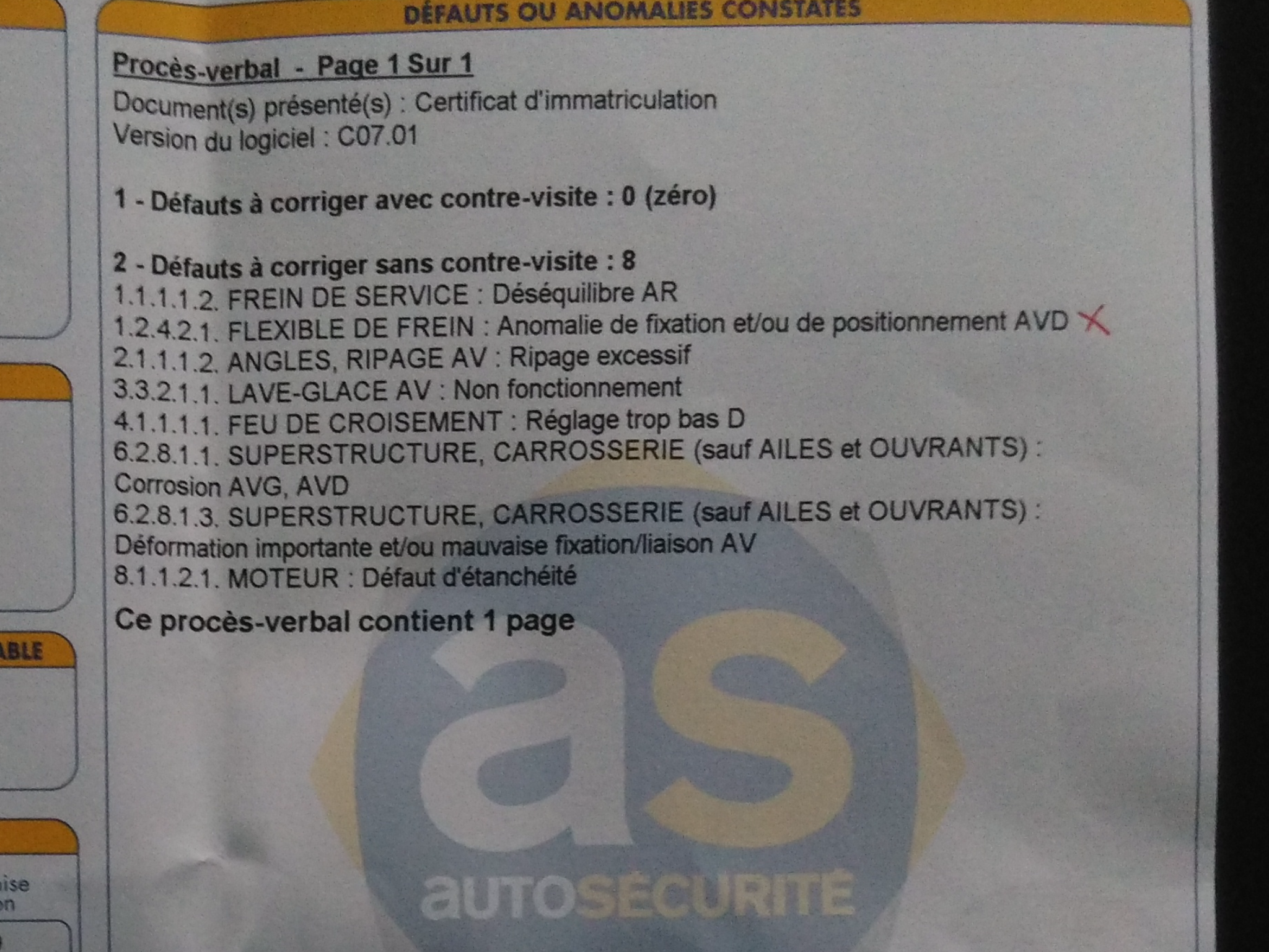

Je me permets de mettre ce contrôle technique en photo sur ce forum afin que vous me donniez votre avis. Merci à tous pour votre aide.

tu as un déséquilibre de frein AR sans contre visite donc - de 20%
tu as une photo de la fixation du flexible de freins sur la caisse car c'est pas top ca?
tu a une géo a faire
le reste c'est de la broutille et pour la carrosserie bin tu vas pas la refaire neuve je suppose

Re: Avis sur un contrôle technique
il se peu que la durite de frein av ne soit pas fixé sur la jambe de l'amortisseur, rien de grave
Il te faudra voir pour la corrosion mais à priori rien d'extraordinaire sur ton CT pour un modèle de 25 ans...
Normalement la rouille s'installe souvent au bas des ailes avant, le long des bas de caisse et bas de roue de secours.
Là il te faudra sans doute passer sous la voiture pour voir.

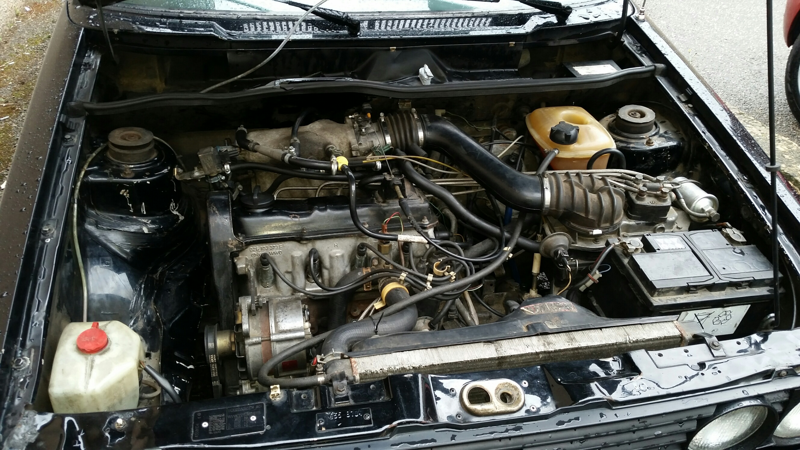

j ai vu pire ! il faudrait des photos , mais ca n a pas l air si grave
C est pas un diesel ? A premiere vu elle n a pas l air mal !
