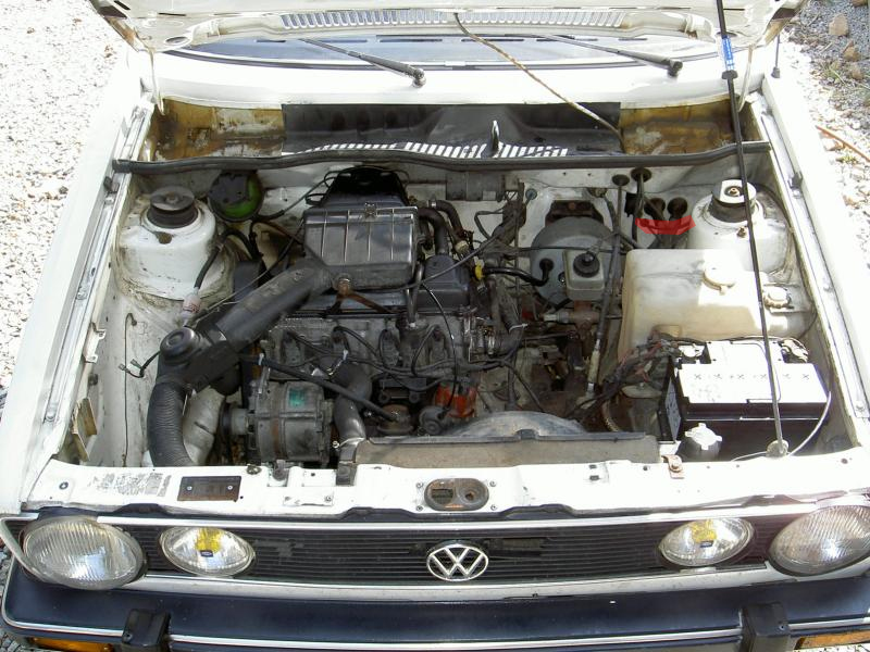

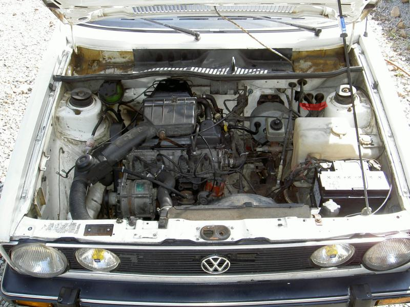

Plus visuel ...
en rouge ...
en rouge ...
