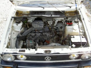

par Reuche
Plus visuel ...
en rouge ...
en rouge ...
