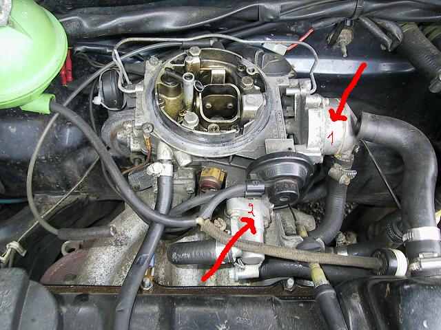

si je ne me trompe pas, c'est bien cette pièce (en 1):

l'as tu démonter pour voir si le ressort n'était pas hs ou déboiter?

Non je ne l'ai pas fait. Si le ressort était deboité, le starter auto ne marcherait pas en été. Non ? Comment voit on si le ressort est hs ?

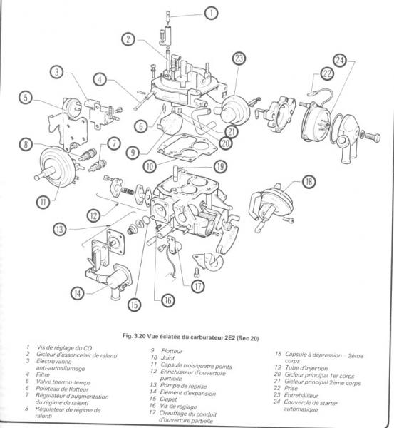

Re: starter auto 1.8 EX
Fait attentiOn au démontage la pièce plastique qui ressemble à un gouvernail ce casse en deux :nul!le Starter neuf est introuvable, j en avais trouvé un chez un particulier sur lbc mais il le vendait plus de 200e :(
Ta solution est de trouver un carbu d occasion et de le récupérer en espérant qu il marche!
Le mien c est pierth qui très gentiment après avoir fait le montage manuel me l'a donné, encore merci :sup
Cette pièce est la même sur une Boîte automatique que sur une boîte manuelle ?
ton starter numéro 22-24 est actionné par deux éléments, le premier par la température de l'eau de refroidissement , le second électriquement
ensuite tu à l'élément de cire qui lui régule le ralentit juste après l'action de starter automatique

Ah oui donc c'est bien ce qu'il me semblait, c'est une pièce introuvable en neuf et il faut croiser les doigts pour qu'elle marche si on en trouve en occasion.
Et en Allemagne ca se trouve pas ?
Par contre tu veux parler de la pièce 24 non ?
Est ce qu'il y a moyen de le tester avec ou sans démontage ?
