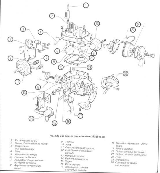

j'aurais donc voulu changer le starter auto mais je ne le trouve pas sur mécatechnic ni sur internet en général ! est ce que l'un d'entre vous aurait une adresse où commander cette pièce ? (il me semble que ça n'existe plus chez vw )
si je ne me trompe pas, c'est bien cette pièce (en 1):

Fait attentiOn au démontage la pièce plastique qui ressemble à un gouvernail ce casse en deux :nul!le Starter neuf est introuvable, j en avais trouvé un chez un particulier sur lbc mais il le vendait plus de 200e :(
Ta solution est de trouver un carbu d occasion et de le récupérer en espérant qu il marche!
Le mien c est pierth qui très gentiment après avoir fait le montage manuel me l'a donné, encore merci :sup

ton starter numéro 22-24 est actionné par deux éléments, le premier par la température de l'eau de refroidissement , le second électriquement
ensuite tu à l'élément de cire qui lui régule le ralentit juste après l'action de starter automatique

Par contre tu veux parler de la pièce 24 non ?
Est ce qu'il y a moyen de le tester avec ou sans démontage ?

oups oui c'est pas le bon numéro je rectifie
