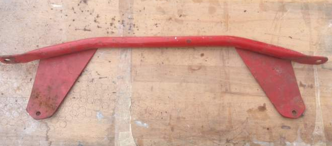

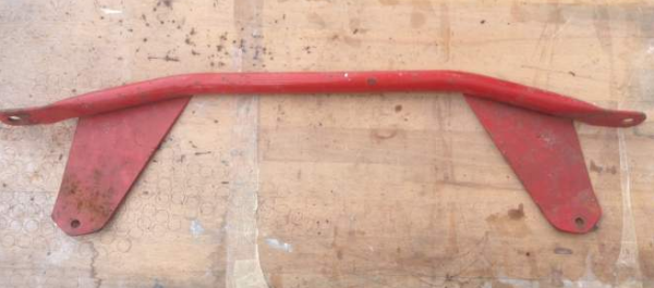

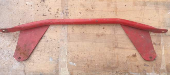

bonjour, j'ai trouvé cette bar inférieure pour pas cher :
quelques questions parce que j'ai vu que le débat était plutôt animé sur les précédents posts sur les bar :
-est-ce que ça monte sur un dx ?
-est-ce que c'est une bonne bar ?
-faut-il que je perce quelque chose pour la monter ?
merci d'avance pour les conseils !

Cette barre est bien. J'ai la même badgee d'un autre logo. Les deux trous chaque platine nécessitent de percer. Je ne l'ai pas fait. La fixer aux extrémités classiques est suffisant.

Re: Avis BAR
barre anti rapprochement inférieure
accessoire utile si tu est monté en suspension rigide et avec un chassis avec silenblocs renforcés et si tu tire fort sur la voiture ou sur circuit
elle évite la déformation des demi longerons qui sont un des éléments qui font varier la géométrie du train lors d'appuis prononcés ou de changements d'appuis brusques. donc la précison du pilotage
bref inutile si tu untilise ton cabriolet de maniére "normale"
le fait de ne pas percer les deux trous ar rends l'apport de la barre quasi nul
donc il faut bien y mettre les deux vis complementaires à celles des longerons
pour info cette barre est un élément de serie sur les sporline (pas forcement ta marque)

atelierdesgolf
Re: Avis BAR
on trouve effectivement des barres toutes simples, souvent artisanales dailleurs, elles ne sont pas aussi efficaces
c'est la même régle que pour les arceaux, plus y'a de points d'ancrage plus ca rigidifie....
au dela du renforcement de la rigidité avec les fixations complémentaires, c'est aux éventuelles vibrations qu'il faut penser
le bout de tole qui ne sera pas fixé risque en effet de vibrer contre la caisse. Qui dit vibration dit aussi possibilité de désserage lent des vis principales à la longue. c'est quand meme le train avant.....

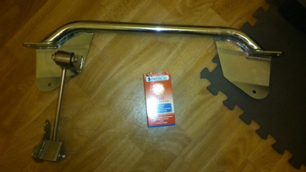

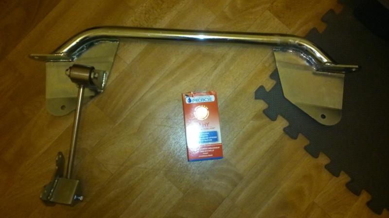

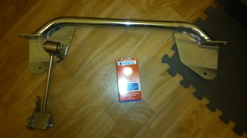

voilà la mienne
voilà la mienne
atelierdesgolf
Re: Avis BAR
ça c'est du lourd
plus qu'une barre antir-approchement inférieure, elle dispose d'un renfort qui vient reprendre la fixation du silenbloc arriére au niveau de la boite. elle réduit les incidences du contre couple moteur lors des changements de rapports , parfaite pour les gros moteurs préparés et la conduite ultra sportive
belle bête !
belle bête !

Re: Avis BAR
merci et oui
je l'ai eu par le biais de iresafrance@wanadoo.fr à 175€ grâce à notre petit forum
au lieu des 279€ de macatruc
