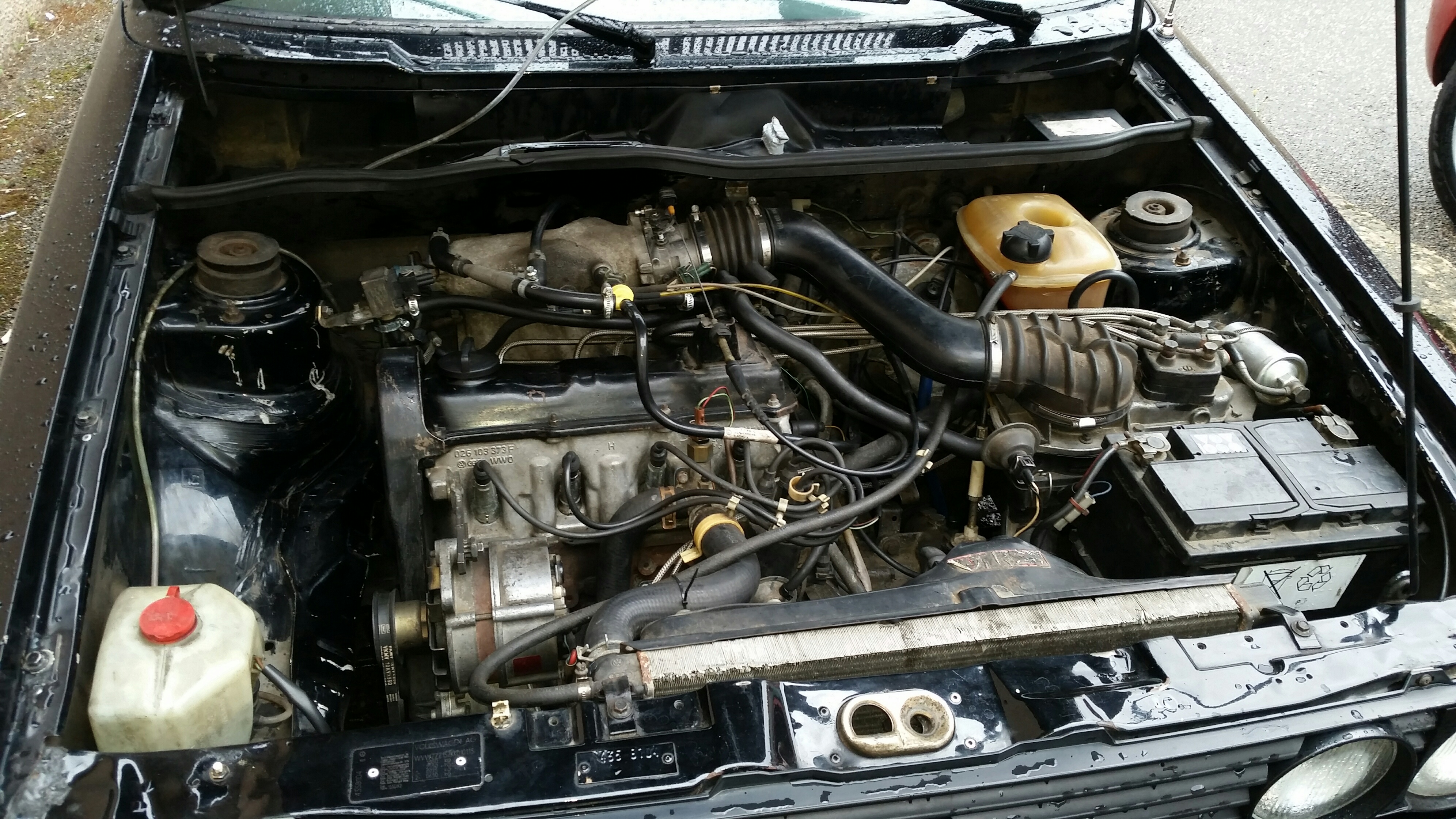

En premier lieu la photo de mon moteurFred59 a écrit :Tu es sur de ton moteur ? Tu as bien un 112? Aurais tu une photo

plutot propre pour son age
ça a déja été touché vu le "rendu" de la photo
reste à savoir comment
dernier remplacement de la distribution ou et quand ?

Merci pour ton analyse. Dommage que votre garage ne soit pas à côté de chez moi... La courroie a été changé il y a 3 ans par l'ancien propriétaire
