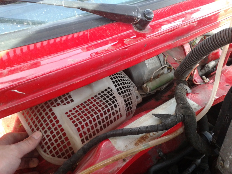

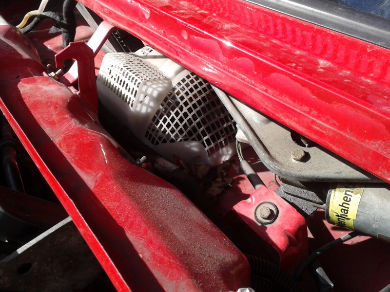

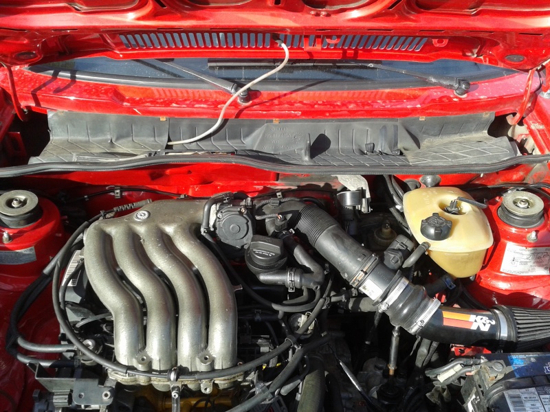

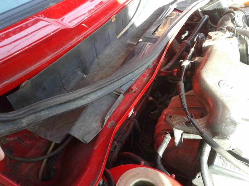

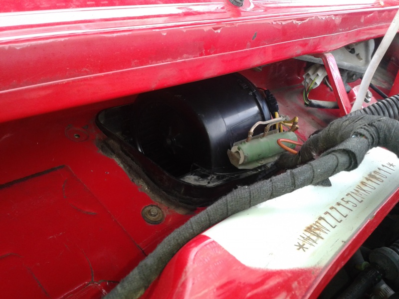

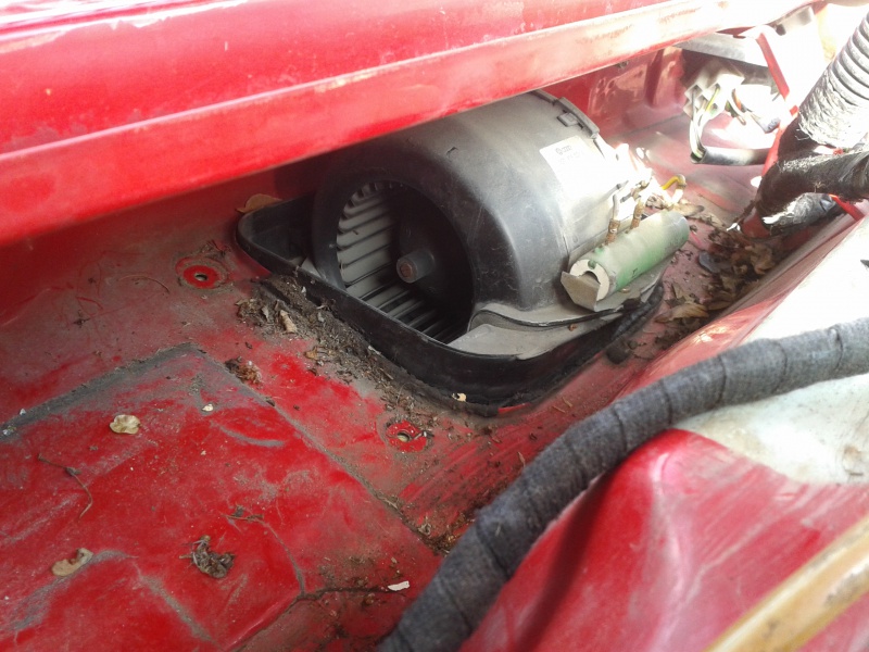

1.Voilà la bête: temps pour le changement environ 1h30
61018977468d67e35c0f6f1c7dc60fb549e42558ec99906f5865938362f6fb4292341107d4040962aa330cphp.jpg

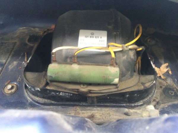

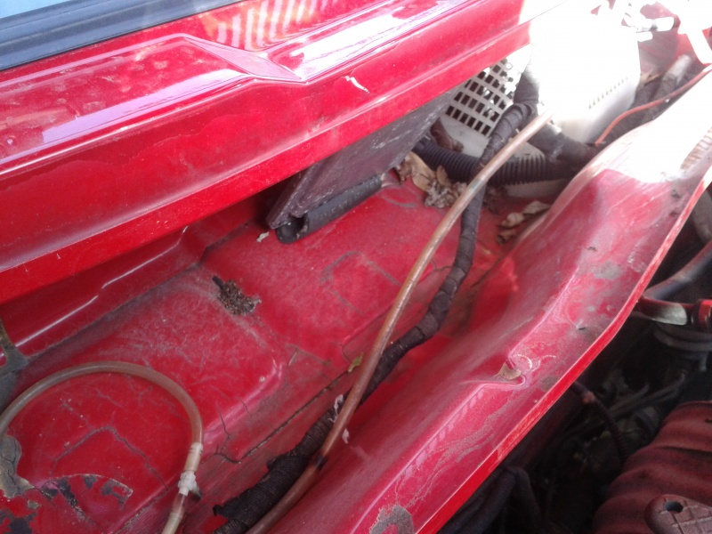

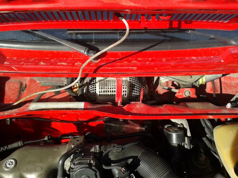

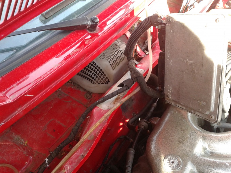

2.Bon le ventilateur est caché sous le pare pluies
218018d3a0c070c57c60851c7dc60fb549e425ea55b3dafea9e0118362f6fb42923411df70b53d8c7f65f9php.jpg

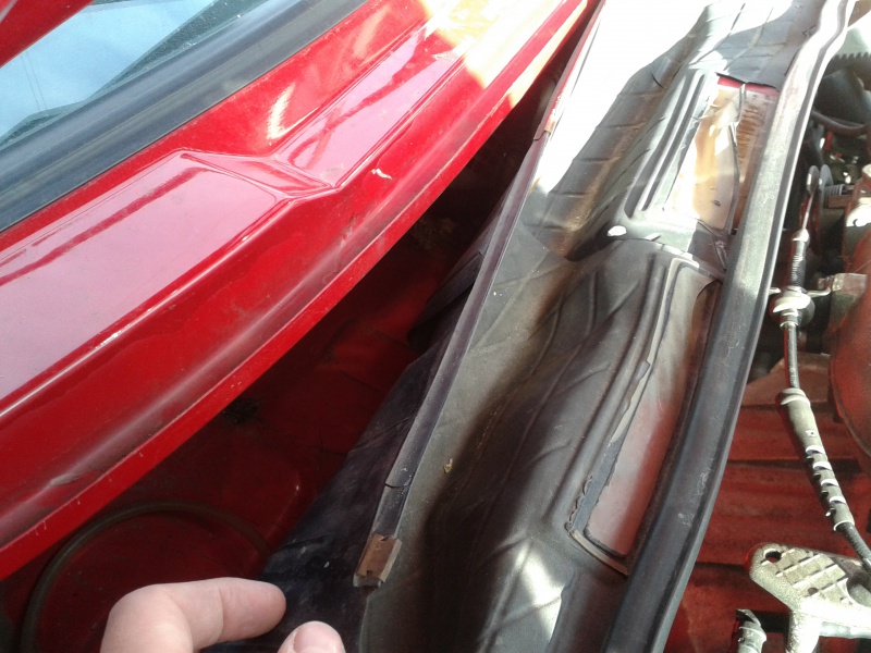

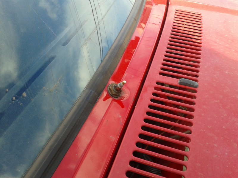

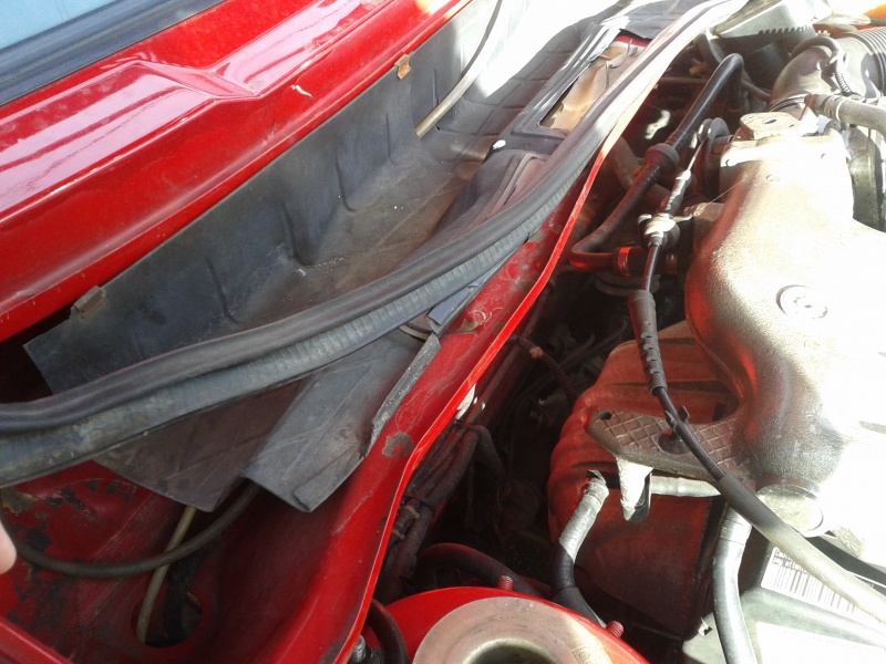

3.Pour la gouttière il y a des clips en métal qu'on doit retirer
192539cc696570596b4fe51c7dc60fb549e425e31b7ef219b9da558362f6fb42923411122e2f1db2e54dd3php.jpg

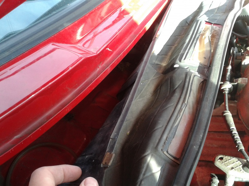

4.Retirer tranquillement la gouttière, le plastique c'est fragile avec les années
628702a7523f701f23036e1c7dc60fb549e425bffb4f40f2ca14888362f6fb42923411b2179b16363c5e97php.jpg

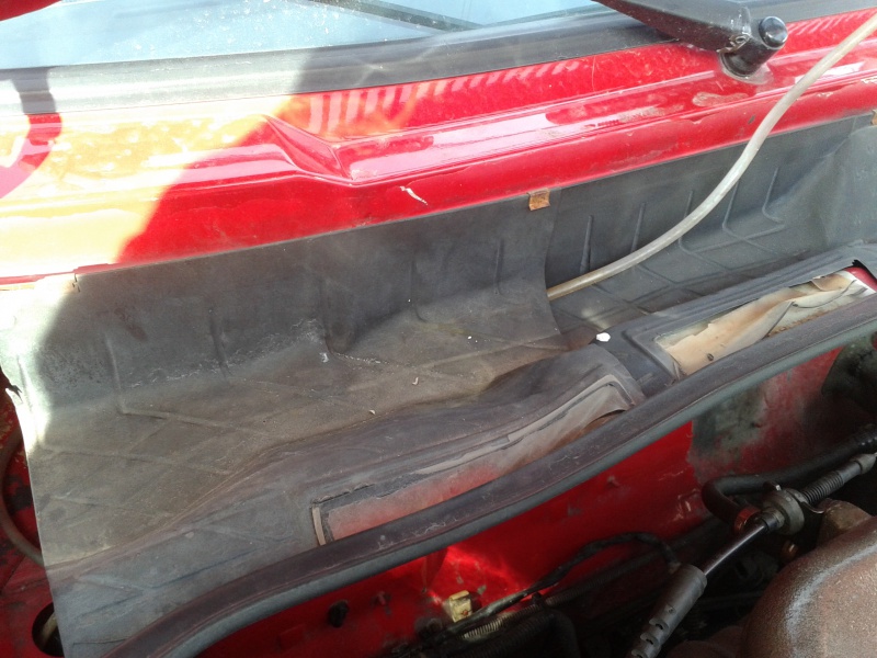

5.Retirer le joint de rubber
795661b34200b4d6bc1a101c7dc60fb549e425bb835b209e5443fa8362f6fb4292341146db3d7e0148a6daphp.jpg
9832542d07b21676333c771c7dc60fb549e4259adefcfdfdb67d028362f6fb42923411b0d26e56f6430075php.jpg

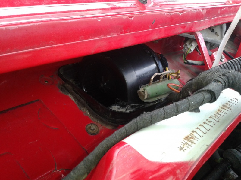

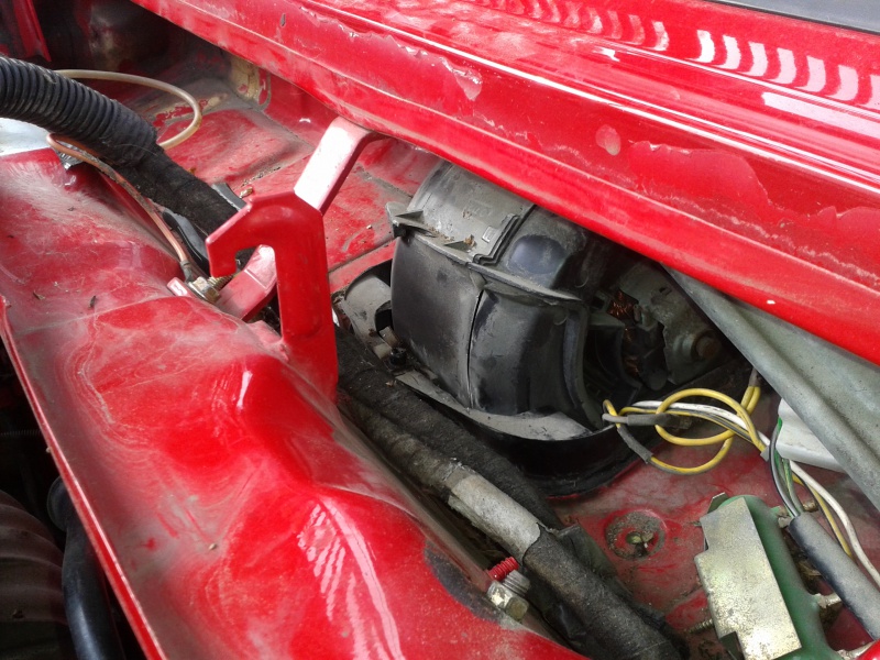

6.Voilà le compartiment est accessible
94027064935fbff41573601c7dc60fb549e4250508228ef22e0e828362f6fb42923411b1bb6fabbcb30018php.jpg

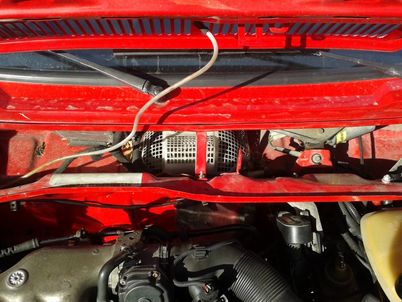

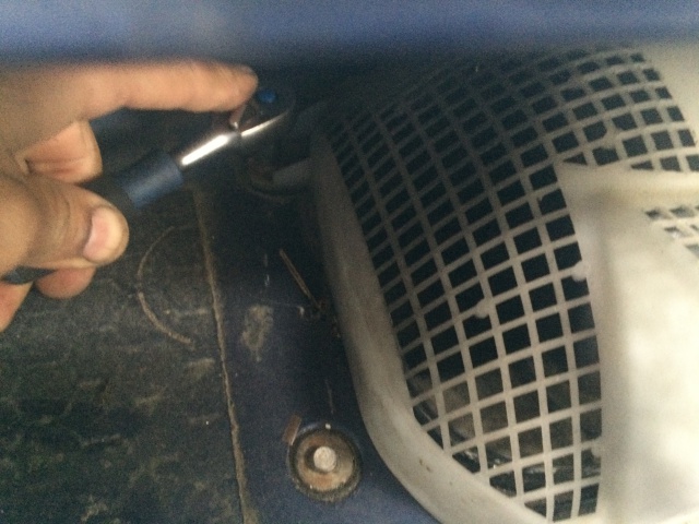

7 Il faut deviser la vis du support à moteur des essuie-glaces
563300f5c394e5ab0c0d771c7dc60fb549e42561bd117de2150f778362f6fb429234119d6280d69d437178php.jpg

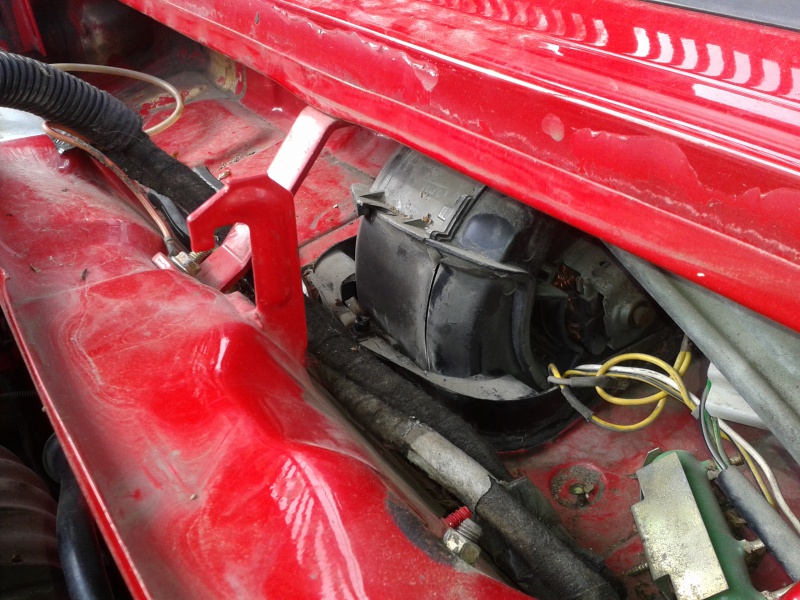

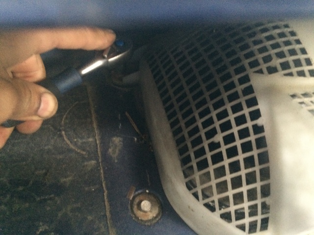

10.il a deux vis à retirer sûr la cage en plastique un en bas droit et un a haut gauche. retirer la cages sûr le côté gauche
134668f0e9abc077d9d74f1c7dc60fb549e42522fa124df1dcbba78362f6fb429234116158f76dcdd78b3bphp.jpg

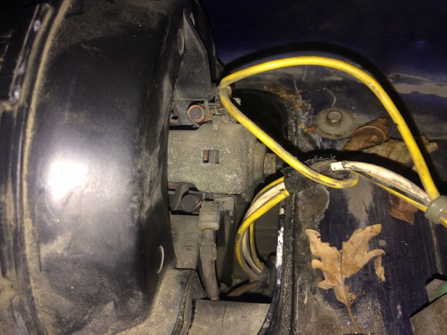

11.débrancher les deux files
881997e6d0a30f3de613671c7dc60fb549e42517c7d08eb4d013898362f6fb429234117e14951f6e6ccecdphp.jpg

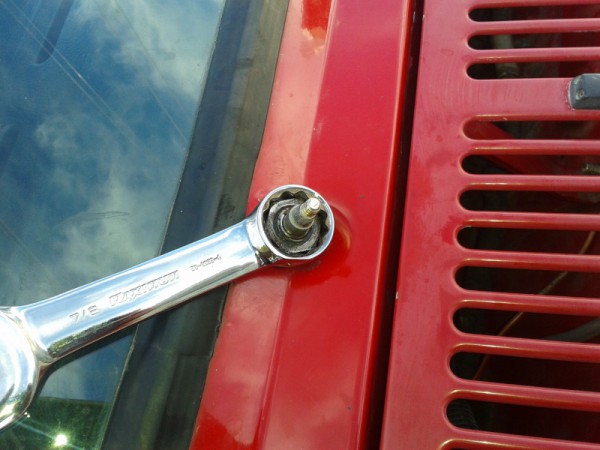

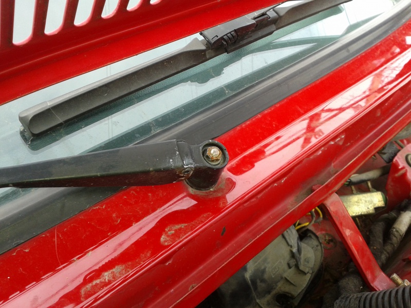

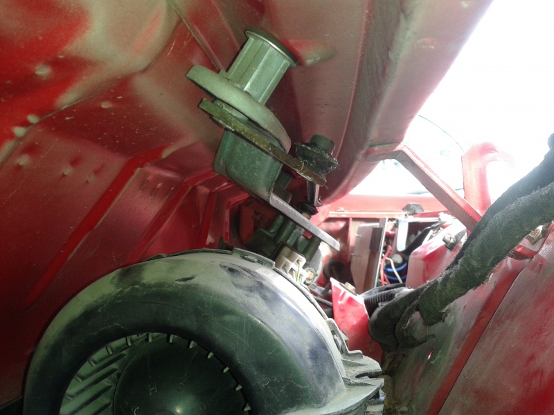

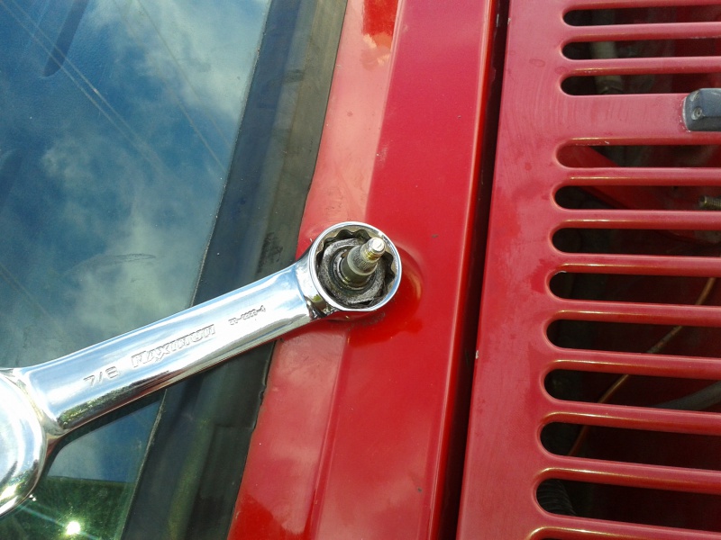

13.il faux retirer la capuche de plastique et retirer le boulon de grandeur non standard américain grrrr
354612b4ee4f5c707cec8e1c7dc60fb549e42570ae4956a530eabb8362f6fb42923411b6ea856378ad2578php.jpg
14.une foix défait le boulon il faut pousser pour retirer le bras et déplacer pour ce donner un jeux pour passer le ventilateur sur le côté gauche
5406694ee02b9016cd934d1c7dc60fb549e425d916ec5af1586ed58362f6fb42923411558d1f6def8259daphp.jpg

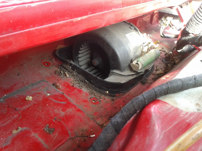

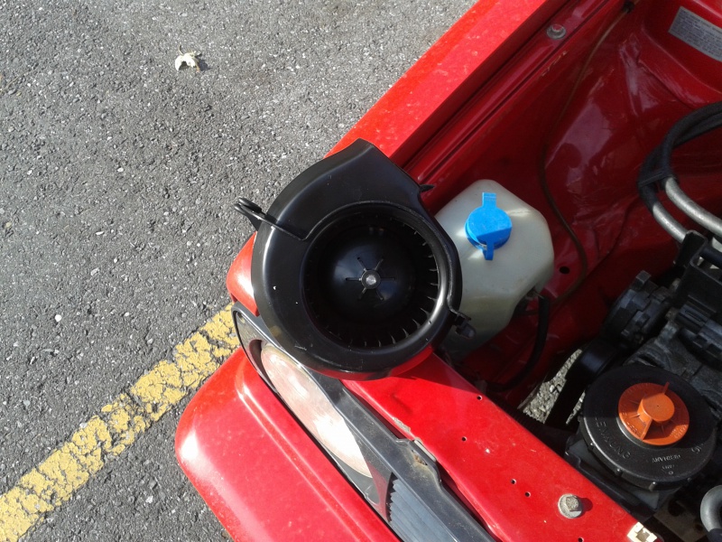

15. retirer le ventilateur et installer le neuf et remettre le tout à ça place
3940997a4cf4b485a6b51b1c7dc60fb549e425c49e243a112ba6528362f6fb42923411e1fe353a727a4026php.jpg

Pour compléter le remplacement de ce ventilateur d'habitacle

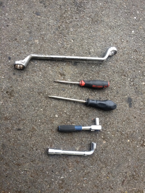

D'abord l'outillage dont nous avons besoin
- Clef à œil de 22
- Clef à pipe de 10
- Clef à pipe ou cliquet avec une douille de 8
- Tournevis plat et cruciforme

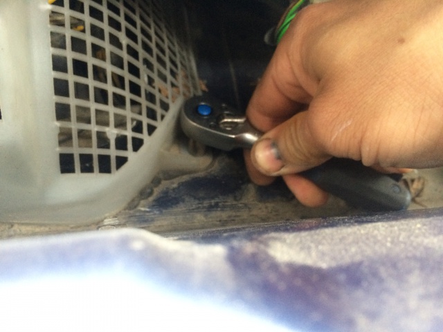

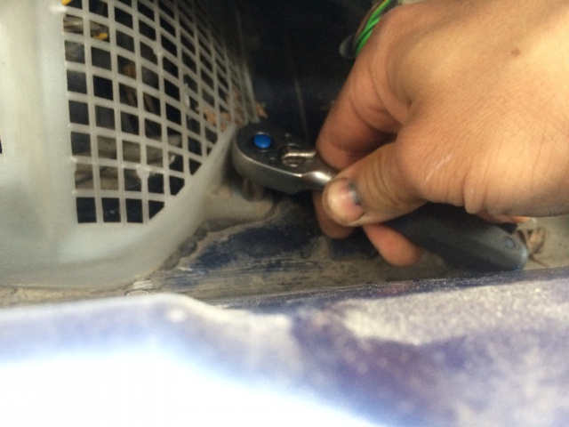

Enlever les deux vis de hexagonal de 8 du panier

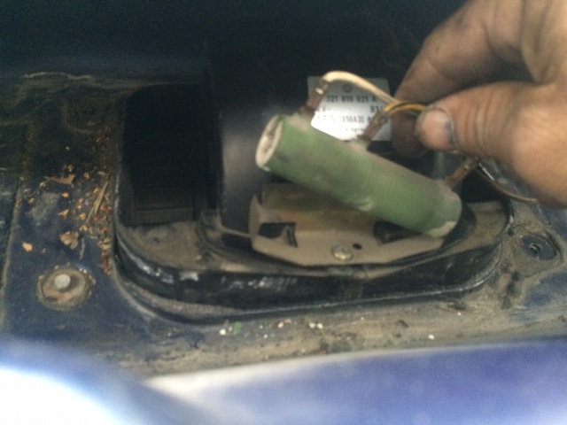

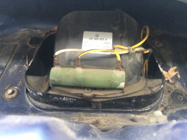

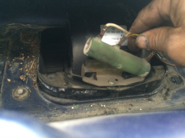

Mode opératoire pour retirer la résistance
Il suffit de tirer sur la languette qui est inséré dans la résistance sur le coté
D'enlever la résistance de son support
Retirer le support de la résistance maintenu par une vis cruciforme
A partir de la on peu enlever les connectiques sur le moteur de ventilation, qui sont un fil marron et un fil jaune
il ne reste plus qu'a sortir le ventilateur (attention il est maintenue par une partie qui vient se placer dans une fente du bloc de ventilation), pour une meilleur efficacité et le sortir le plus simplement possible, il est recommandé d'enlever tout le système d'essuie-glace, les deux bras, les deux vis de maintient et de le pousser sur le coté droit dans la baie de pare-brise.

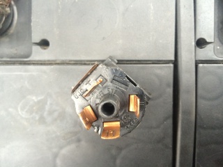

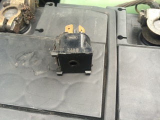

La suite et tout naturel, on contrôle le bouton de commande de ventilation à 3 positions.
Pour le démontage, je ne vais pas faire un dessin, on retire les bitoniaux de sélection des volet de la boite à air d'habitacle et de buse latéral, supérieur-inférieur.
Voila à quoi cela ressemble une fois démonté
On démonte afin de voir si il n'y a pas de corrosion au point de contact
Au besoin, on peu passer un coups de papier à poncer ;)

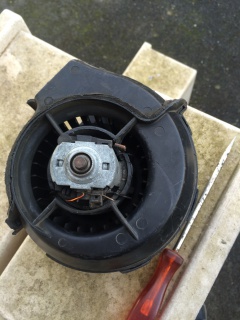

Lorsque tout ceci passé en revue, là soufflante ne fonctionne pas, il vient alors le démontage de l'ensemble pour une opération chirurgical.
Pour la dépose il y a un excellent tuto commencé par Erwin et terminé par moi même (la di don :-D )
Changer le ventilateur

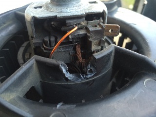

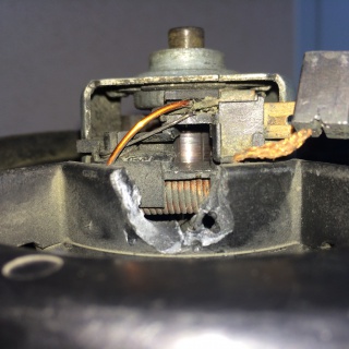

On ouvre la coquille, il y a des ergots à lever, pour désolidariser l'ensemble en deux partie.
Ici nous voyons les charbons en place, maintenue par une tige ressort(photo 2 celle qui est relevé), et bien sur pour sortir les charbons, il faut leur faire un peu de place (j'ai pas fait dans la dentèle :rolleyes )
On retire les charbons (au nombre de 2), et on nettoie la face en contact du rotor de la soufflante (attention à ne pas tire comme une bré... :lol: )
idem pour le cuivre du rotor, j'ai utiliser de la spontex (juste ce qu'il faut coté abrasivité)
L'idéal aurais été de déposer le moteur de la soufflante, de séparer le rotor du stator. cela me parait un peu délicat sans casser la soufflante.
Maintenant on teste avec deux fil branché sur la soufflante, et le résultat final c'est fonctionnel :iwinner
