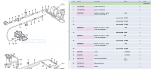

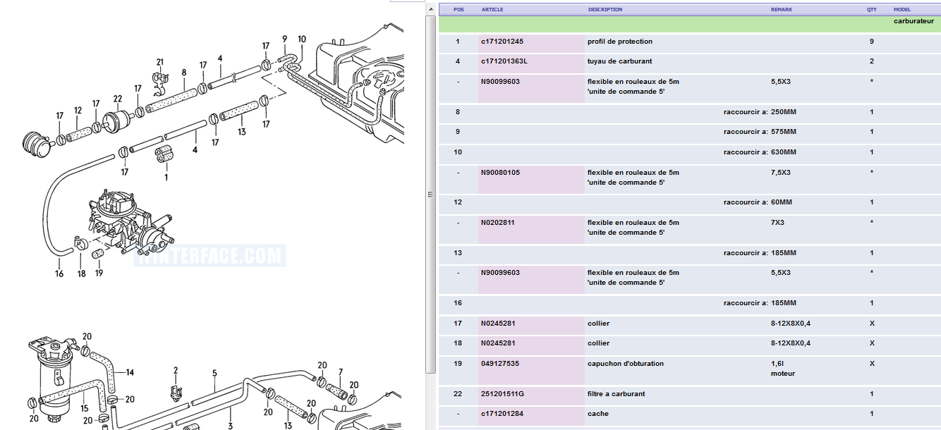

Ton circuit avec ton filtre :
et ta pompe :
http://www.mecatechnic.com/fr-FR/pompe- ... C46000.htm
