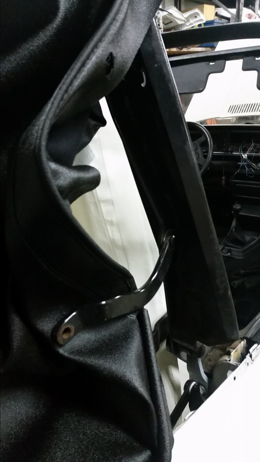

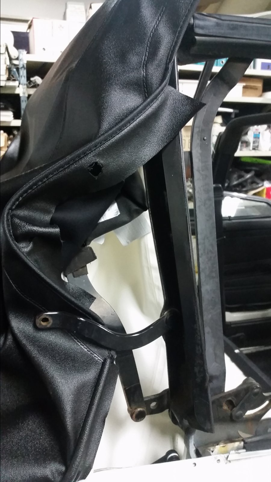

Ben justement c ca la question j'ai jamais vu un système manu ni un hydro mais mon systeme sur ma capote ressemble bien a un hydro... je v essayer de vous prendre une photo pour vous montrer... vous auriez pas des photos des divers systeme.... car moi j'ai une bielette qui est sur le chassis de capote...

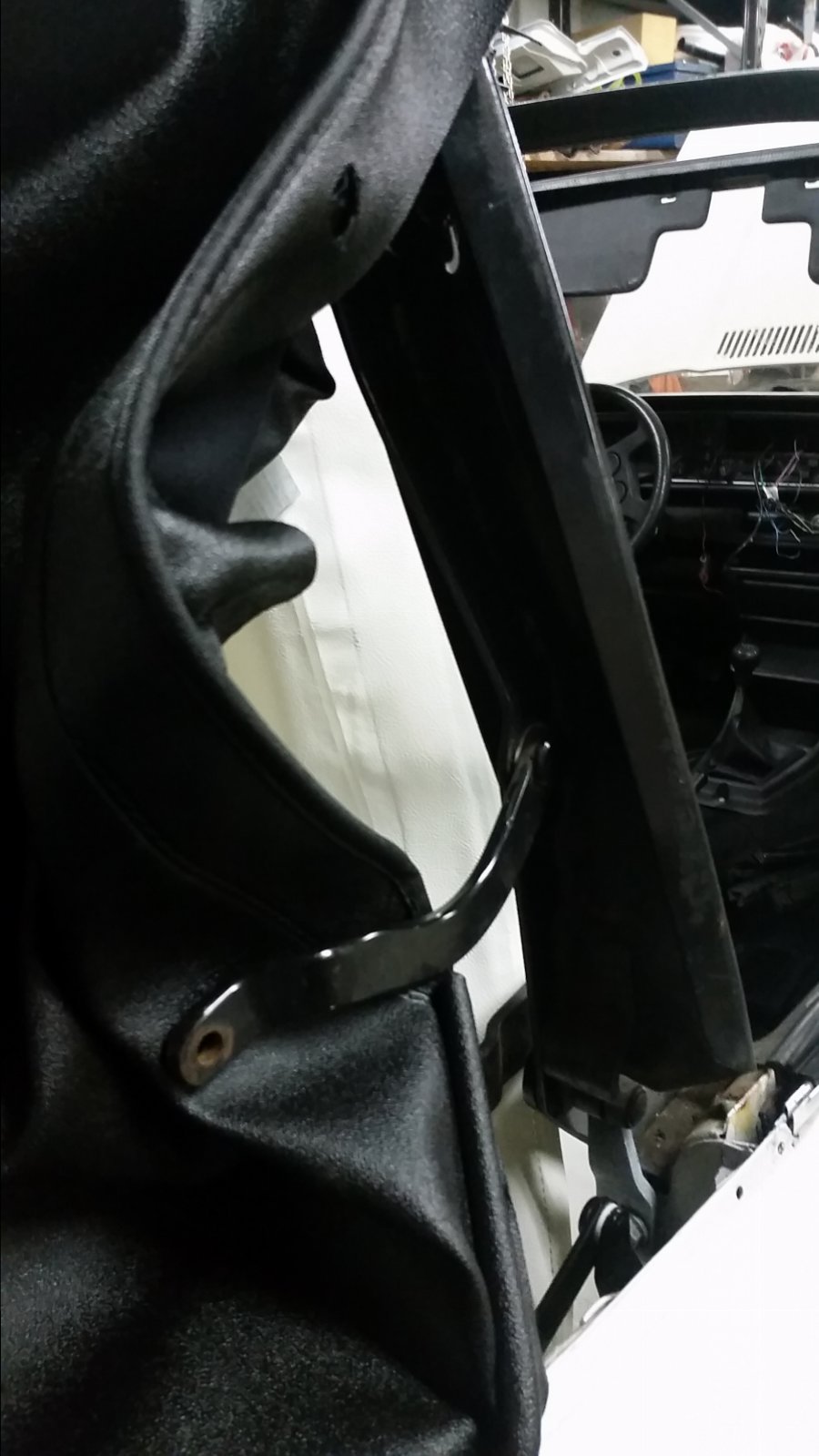

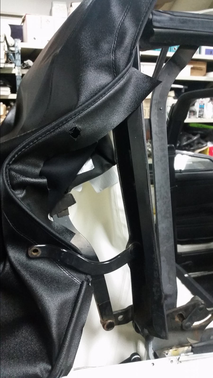

Oui oui j'ai cliqué sur les liens mais justement moi j'ai rien pour amortir elle a ete dépouillé de tout systeme d'amortissement c pour ca que j'aimerai savoir comment faire si c un chassis hydro elec ou un manuel... voila une photo de la fameuse bielette et apres si c une manu ou j'attache les verins....

Si tu veux être sûr, fais nous une photo de ton TDB et du côté gauche de ton coffre mais d'après moi c'est le vérin d'une manuelle qui te manque.
Regarde ici.
http://www.golf1cabriolet.com/montage-de-la-capote-2/
