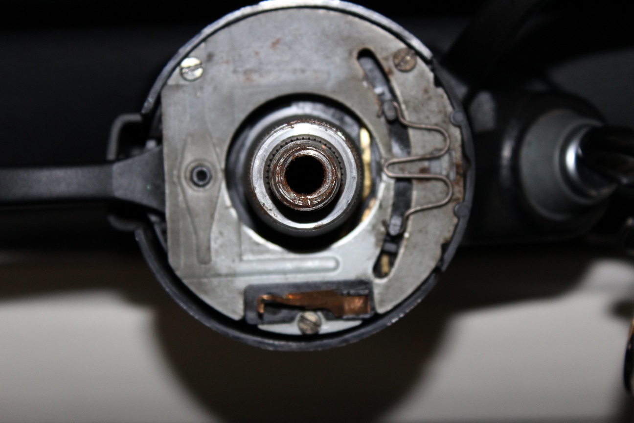

Bonjour à tous,j'ai un soucis de klaxon,il se met en route parfois quand je tourne le volant ou quand j'actionne les clignotants. J'ai débranché les deux files dans le volant puis les ai isolé mais çà n'a rien changé. J'ai donc débranché directement au klaxon sous le capot. Vous auriez une idée svp ?

est ce que tu a un ressort ou une douille plastic derrière le volant (pour cela il faut déposer le volant)
- si c'est un ressort c'est normal vue que ton volant bouge ton klaxon s'enclenche. solution mettre une bague en plastic, et redresser la petite languette jaune sur le comodo
- si c'est une bague noir plastic alors tu a un câble qui doit toucher la masse. solution faire une recherche de la panne un fil dénudé ou une cosse mal inséré

J'avais les mêmes symptômes, c'était du à la patte contact sur le moyeu qui était tordue. Je l'ai réenfoncée et c'est rentré dans l'ordre.

j'ai eu les symptômes aussi.
pour ma part, c’était le porte commodo en zamac, qui avait un filetage HS sur les 3.
changement de celui ci par un neuf, et tout roule.

Le problème de mon klaxon était due à la lamelle en cuivre sur le comodo de clignotant.
