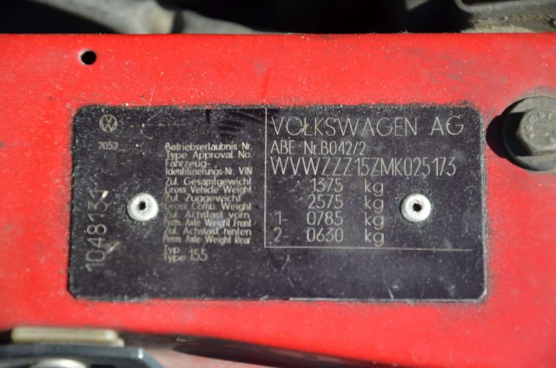

La plaque moteur :
Où ?
Sur la traverse avant

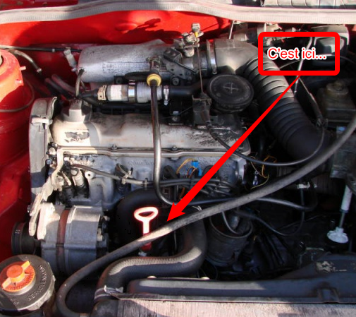

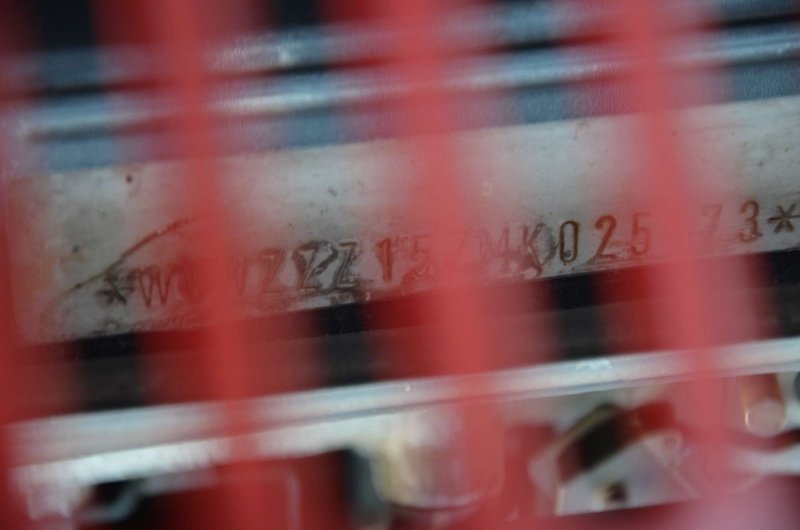

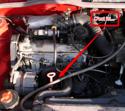

La frappe à froid :
Où ?
Sous la baie de pare-brise dans une fenêtre du pare-pluie
NB : il est utile de vérifier avec un miroir par en dessous si cette plaque n'a pas été refrappée.

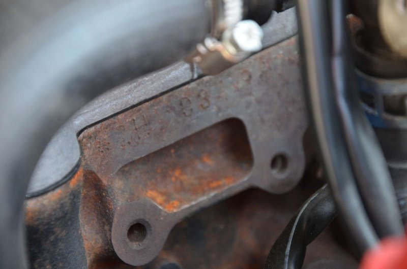

Le bloc moteur :
Où ?
Méplat sur le bloc juste sous la culasse
NB: la Frappe commence par le code moteur (ici 2H) puis son numéro de production
Les différents types de moteur ici
Bien évidemment toutes différences de numérotation entre le certificat d'immatriculation, la frappe à froid du pare-pluie, la plaque sur la traverse avant et l'étiquette coffre doit au mieux vous faire faire demi-tour et au pire vous placer en zone de méfiance absolue.
Pour le moteur, il convient d'être beaucoup plus prudent.
En effet, certaines motorisations n'ont pas été commercialisées dans tous les pays en même temps voire que dans certains pays.
On peut donc avoir inscrit sur sa carte grise DX alors que le "vrai" moteur est un 2H.
Dans ce cas de figure, la comparaison entre le bloc moteur et l'étiquette de coffre devrait lever des doutes.

La plaque moteur :
Où ?

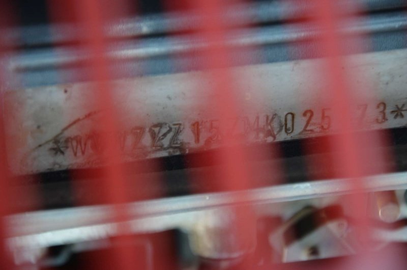

La frappe à froid :
Où ?

Le bloc moteur :
Où ?
