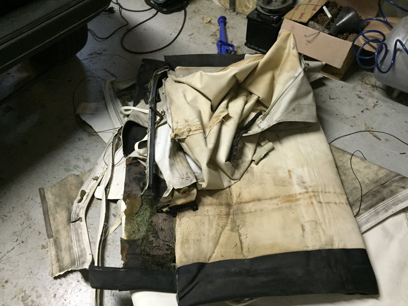

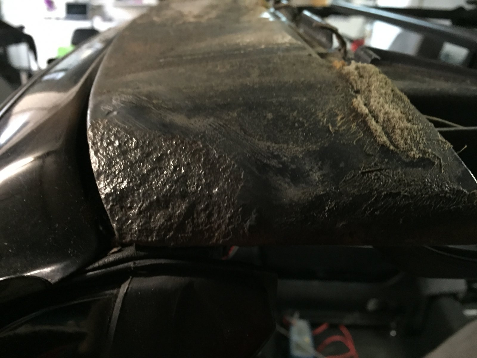

alors pour commencer je ne suis ni sellier, ni professionnel auto juste passionné et à savoir quand même j'ai la chance d'avoir sous la maison un garage de 120m² éclairé propre et c'est déjà pas mal

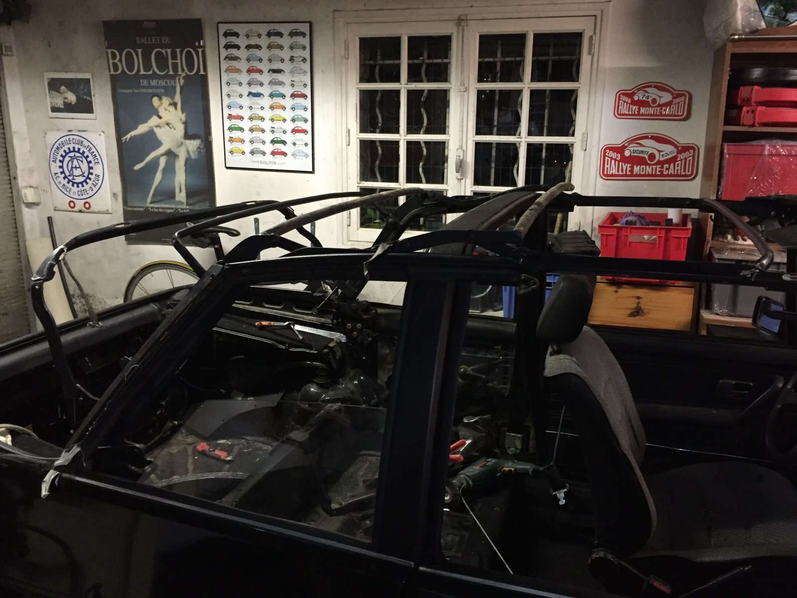

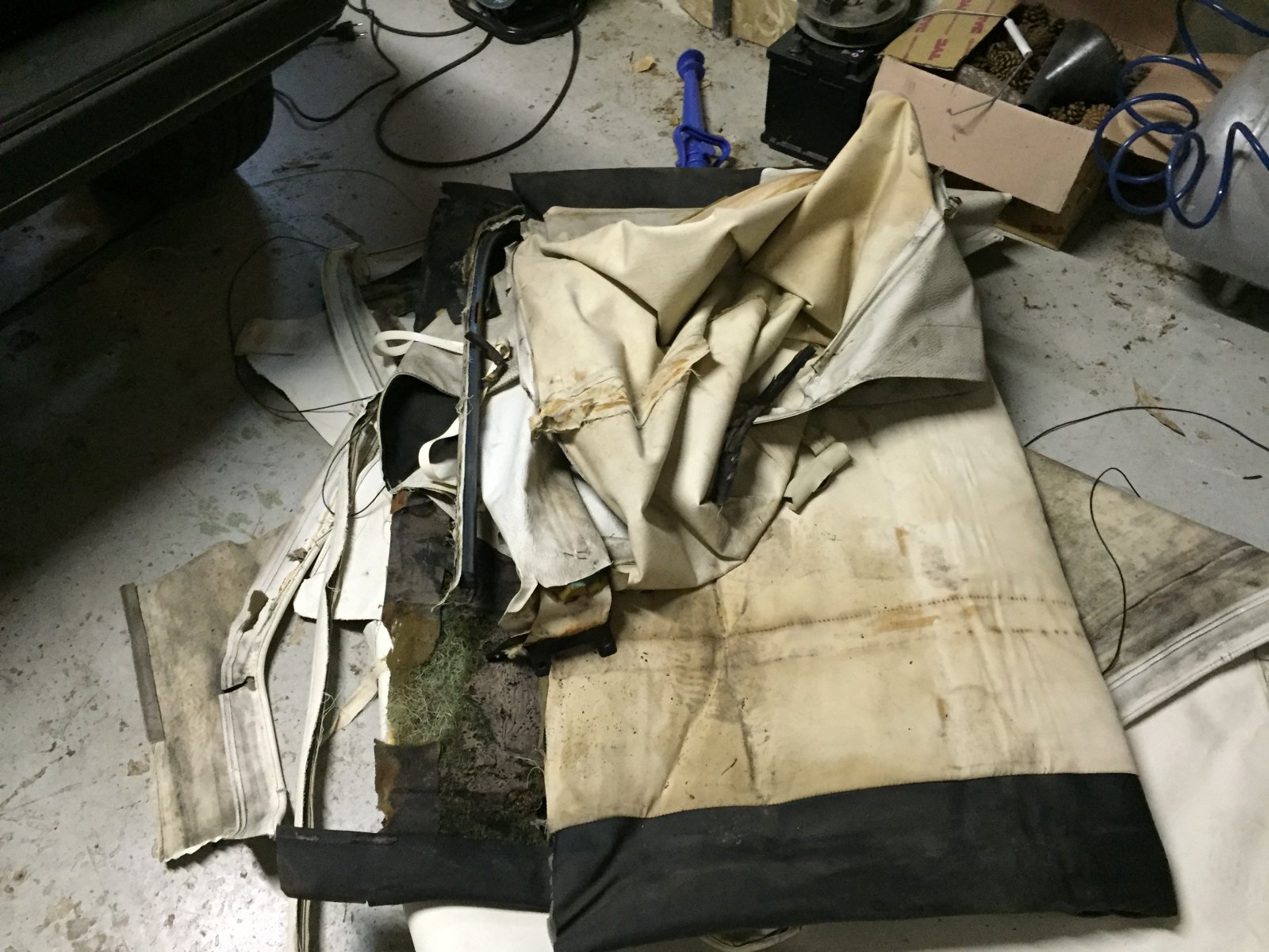

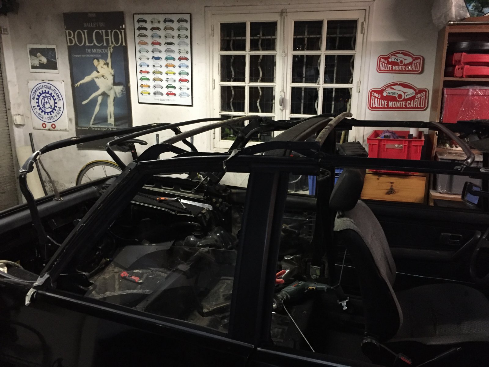

donc un soir on c'est décidé avec mes enfants on a tout viré
voilà l'ensemble au sol
[attachment=0]IMG_3359[1].JPG[/attachment

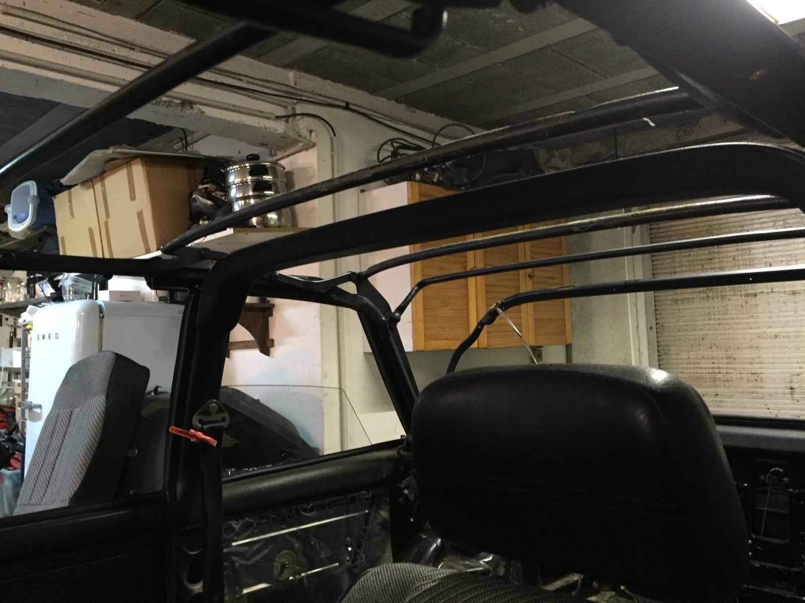

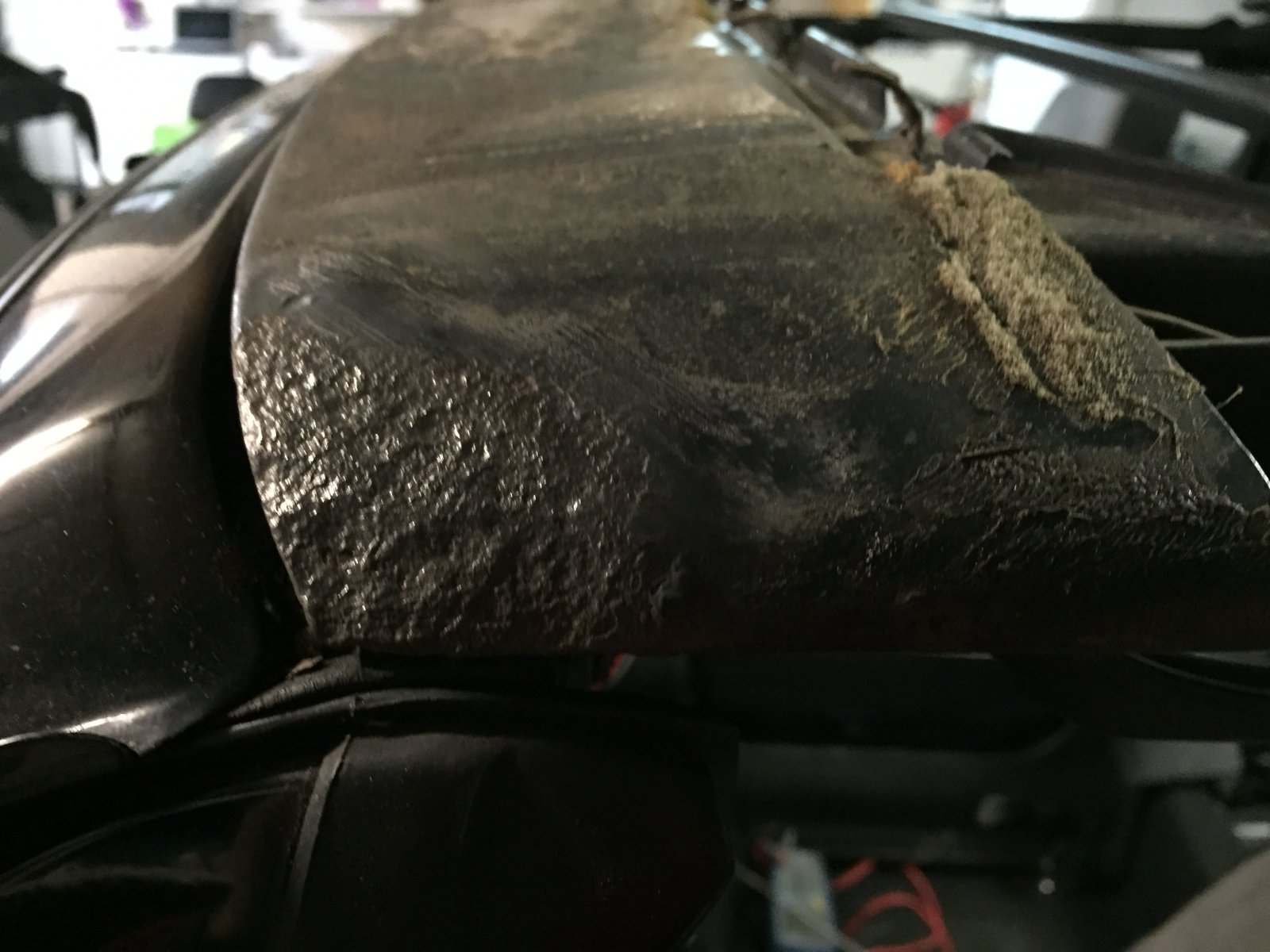

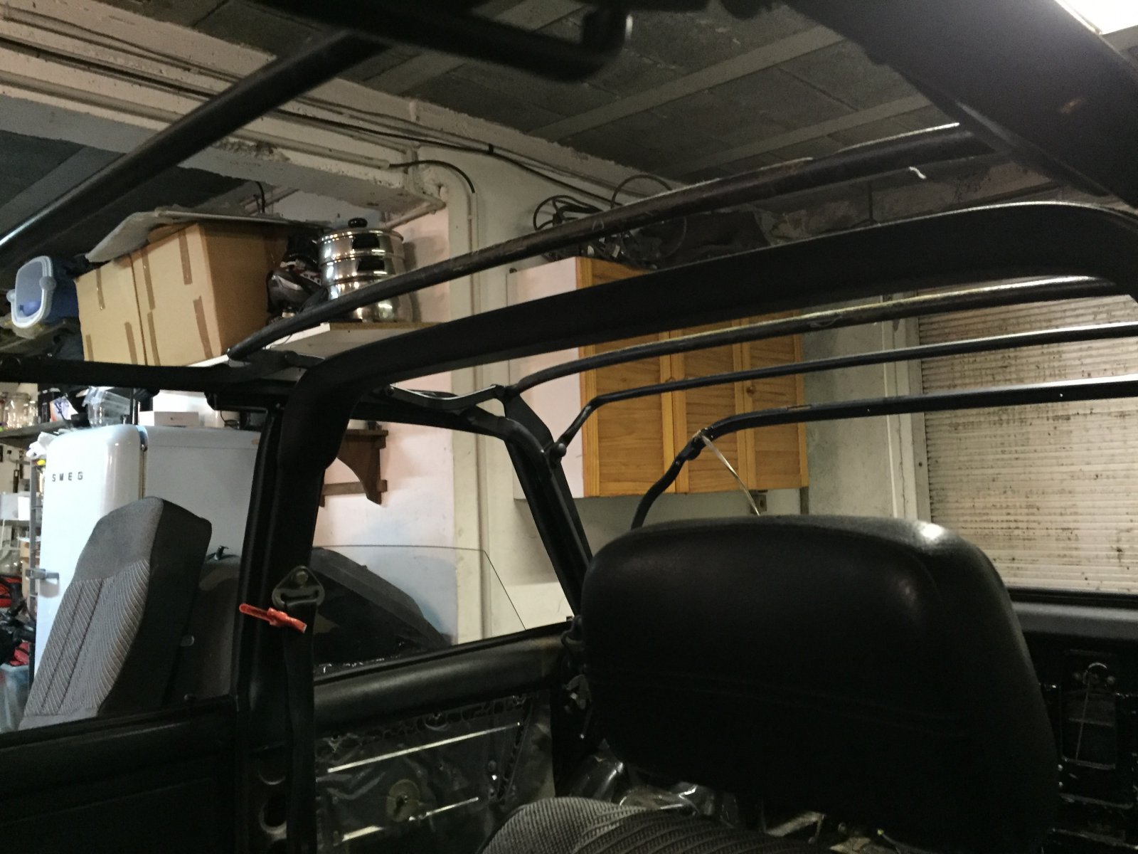

bon par la même occasion mais c'est pas voulu on le savait pas on a tout coupé et viré jusqu'au cadre de coin
derrière ça j'ai nettoyé, traité contre la rouille et repeins l'ensemble du cadre

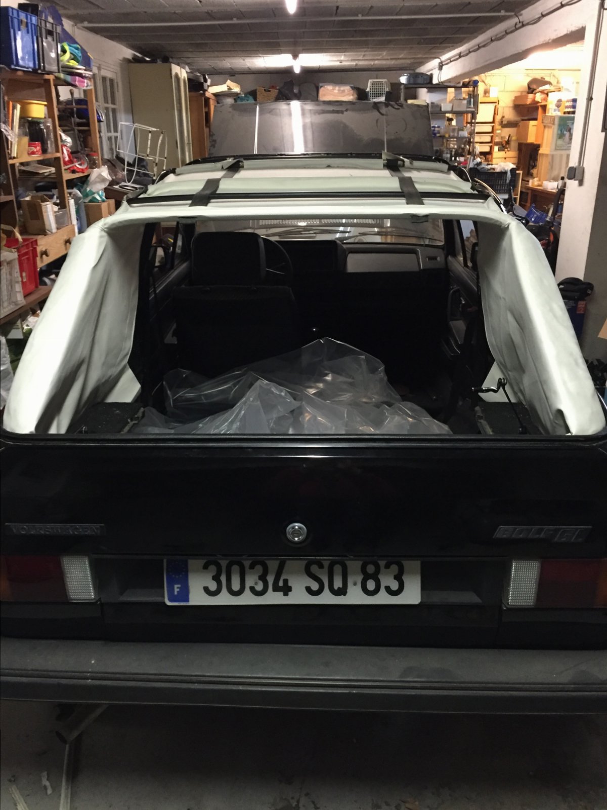

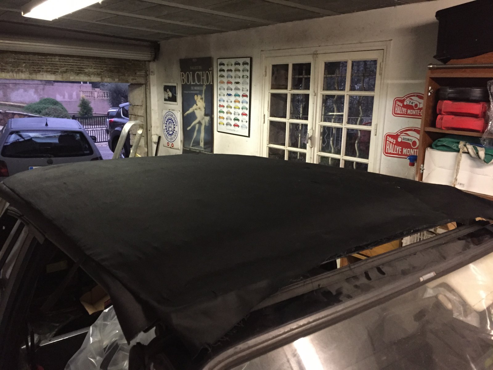

]donc début du remontage
le ciel de toit
évidemment ayant tout coupé comme un c... j'ai du racheté
merci à manu30 qui m'a fourni l'ensemble de sangle et de caoutchouc pour le remontage

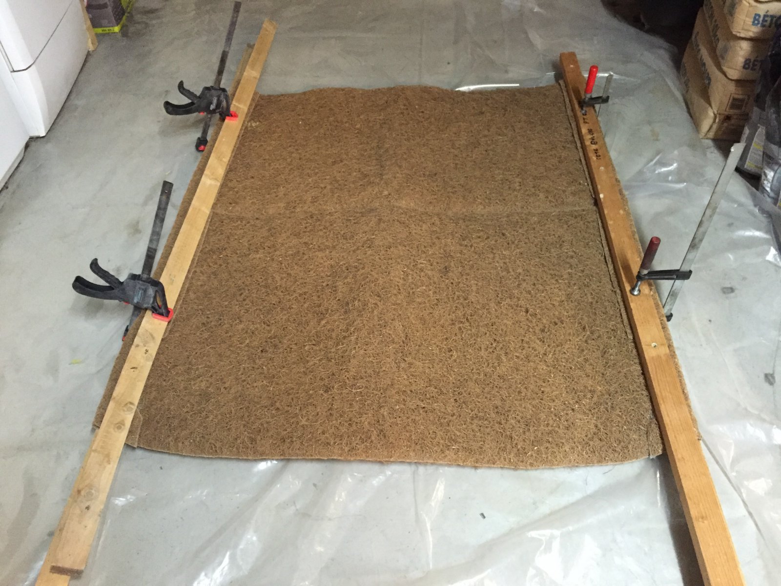

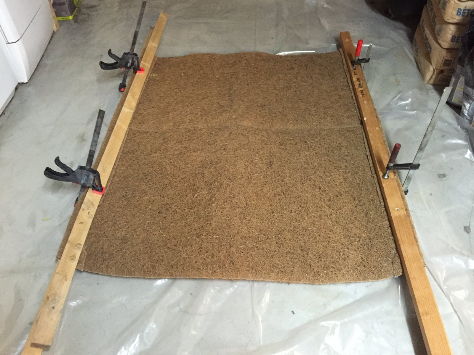

collage des coté de la matelassure

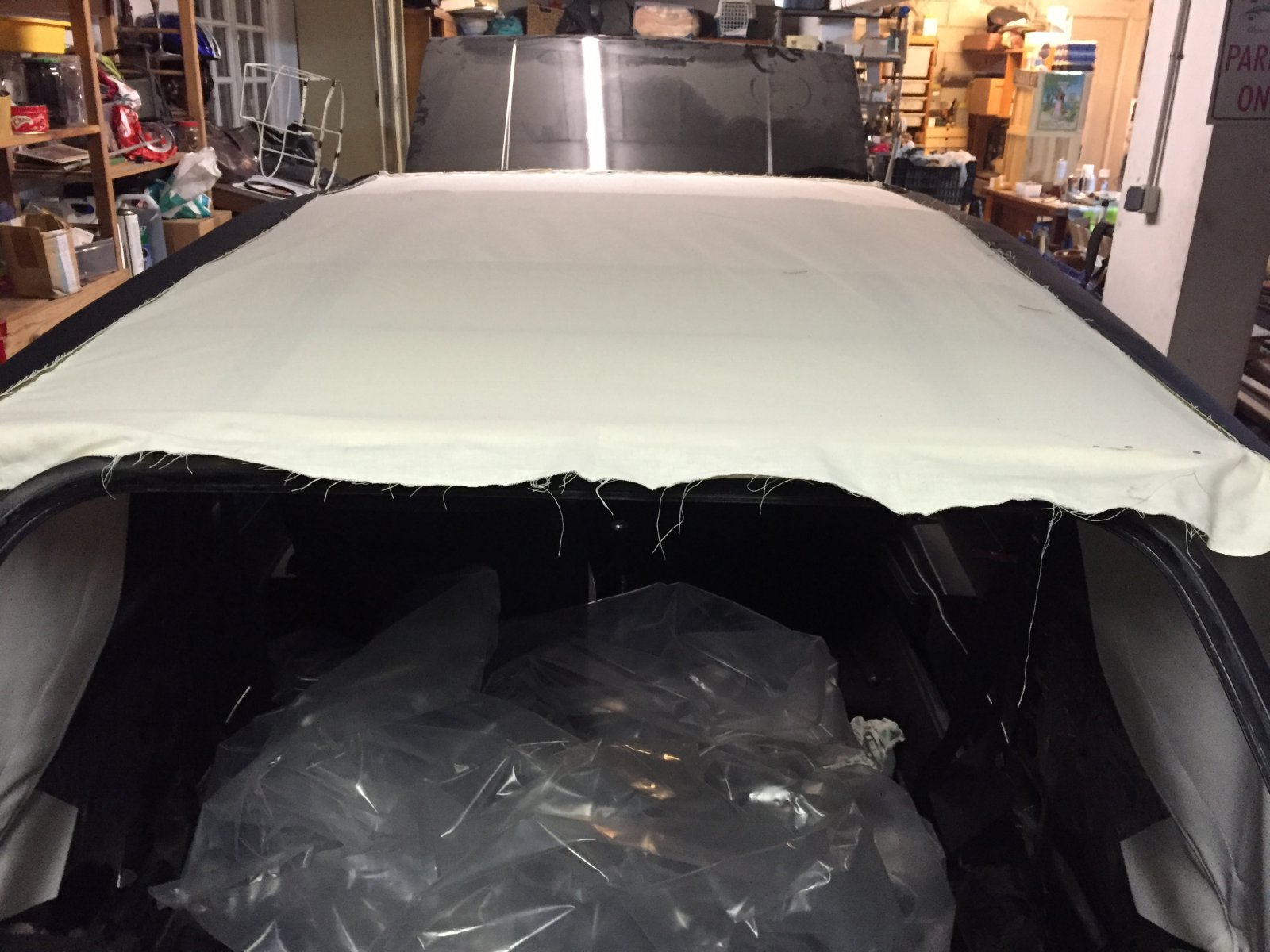

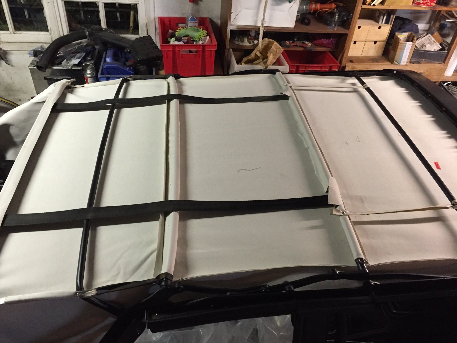

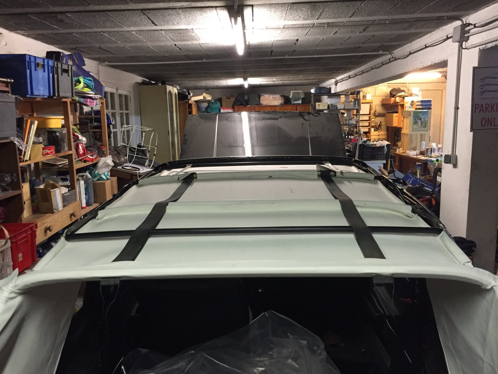

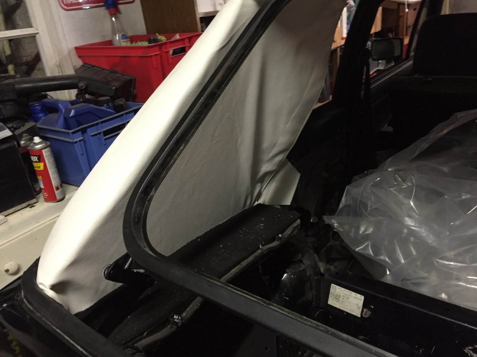

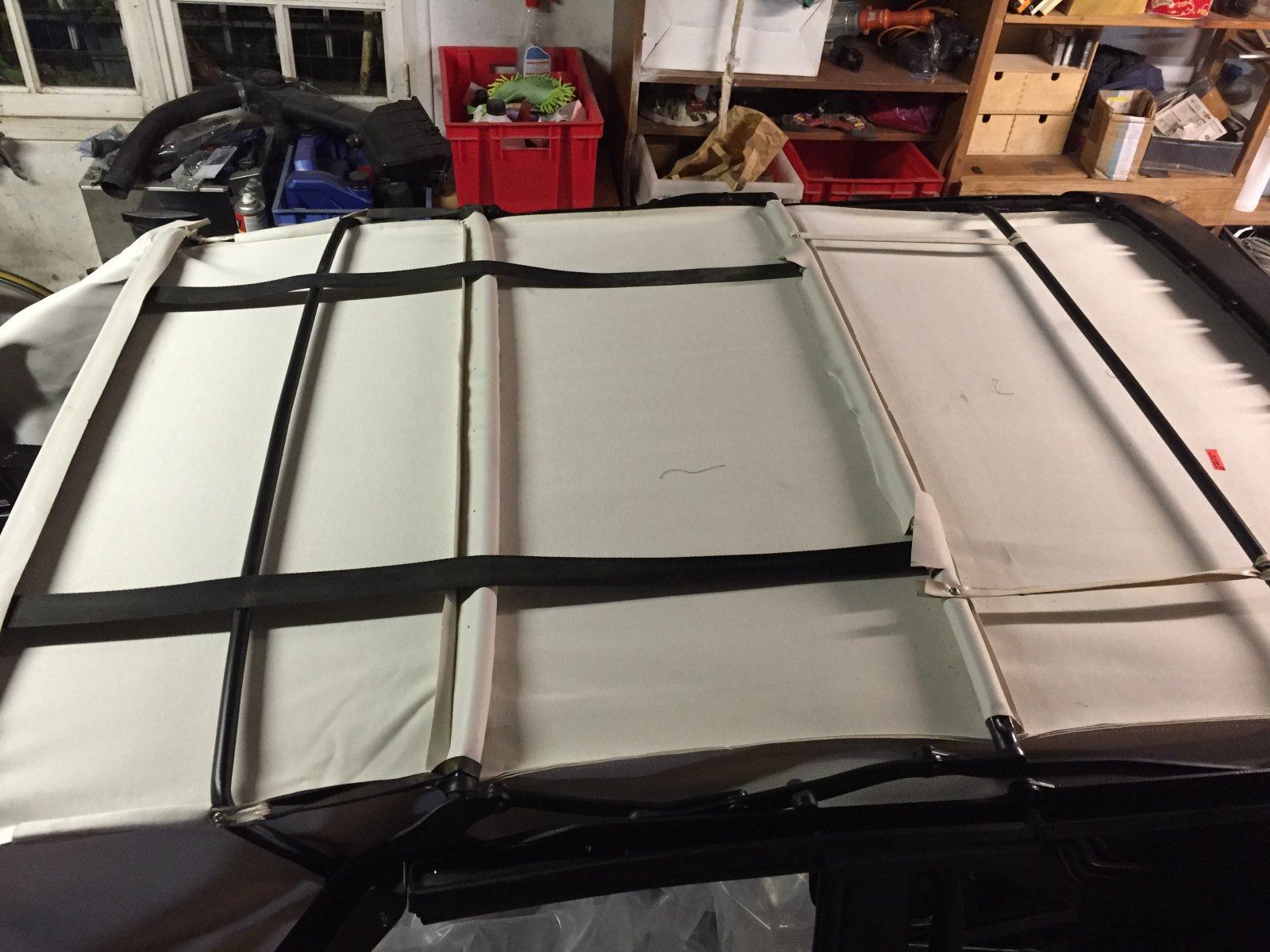

remontage ciel de toit
donc après avoir traité l'ensemble de mes cadres (grattage, frameto, peinture et graissage des parties mobiles)
j'ai remonté mon ciel de toit

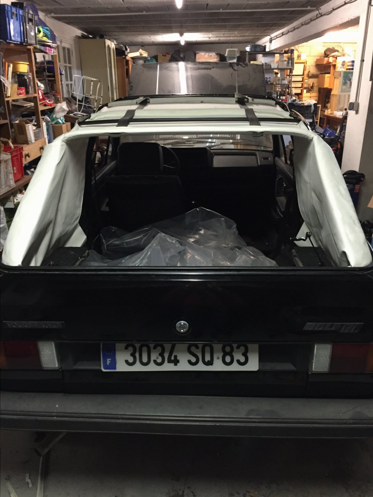

j'ai commencé par collé et vissé le devant (j'ai juste suivi la vidéo)
on voit le collage sur les cadres auxiliaire
puis la finition sur l'arrière

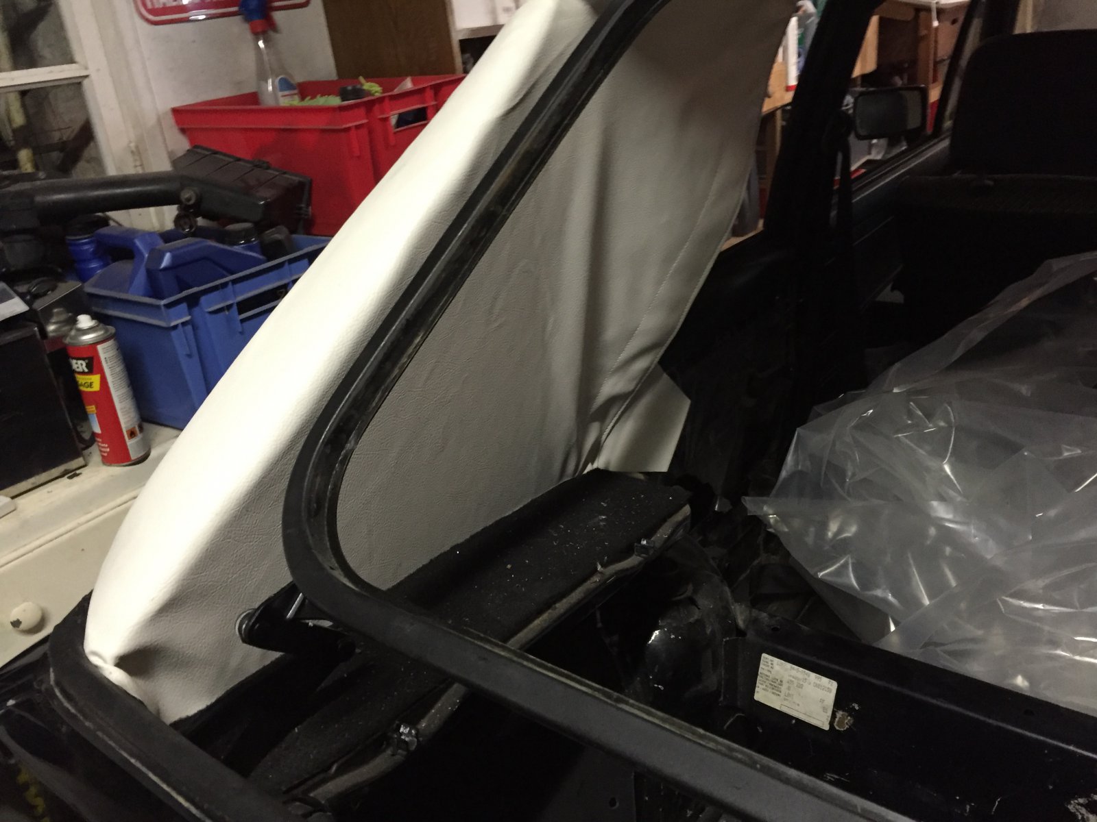

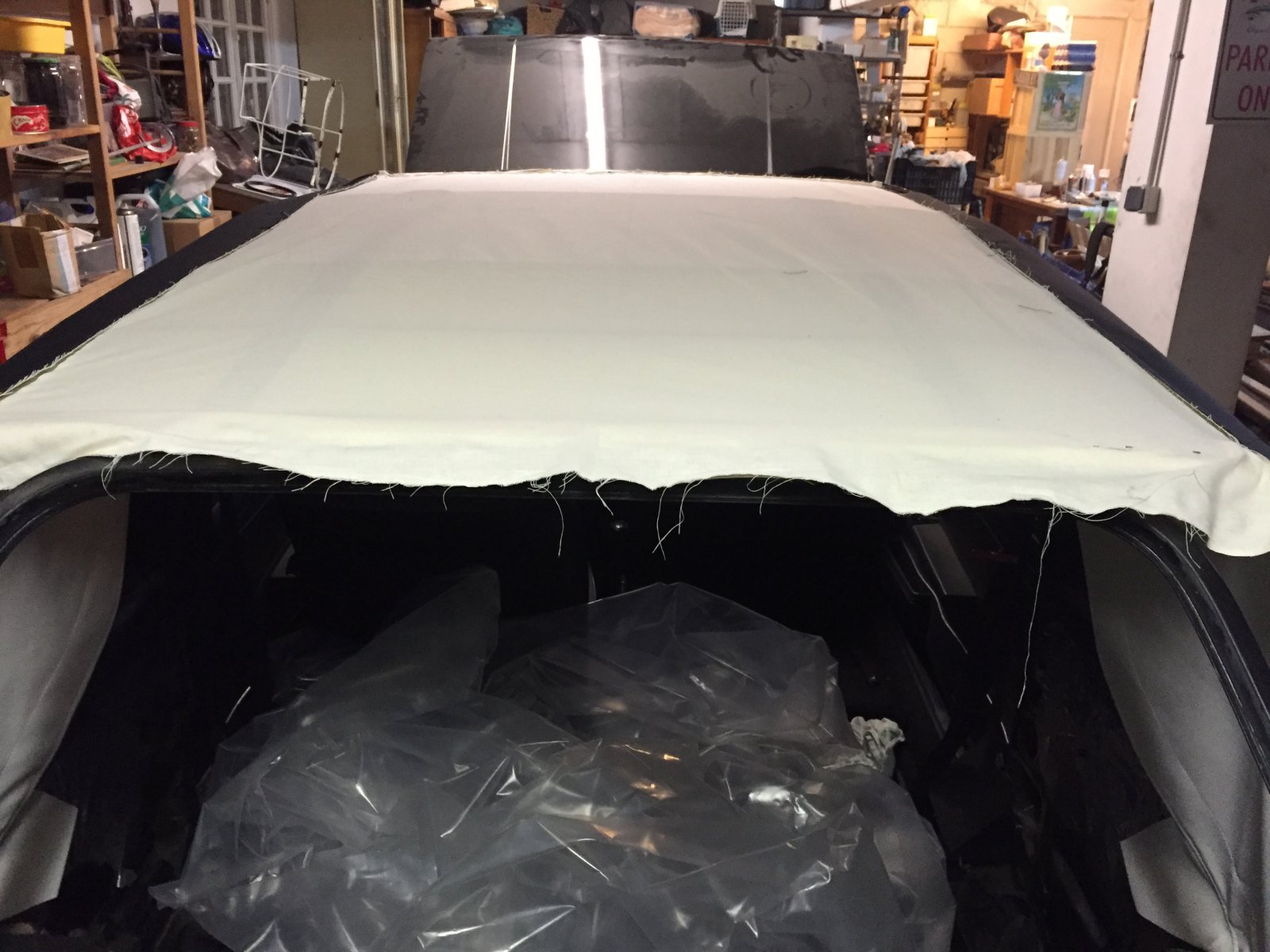

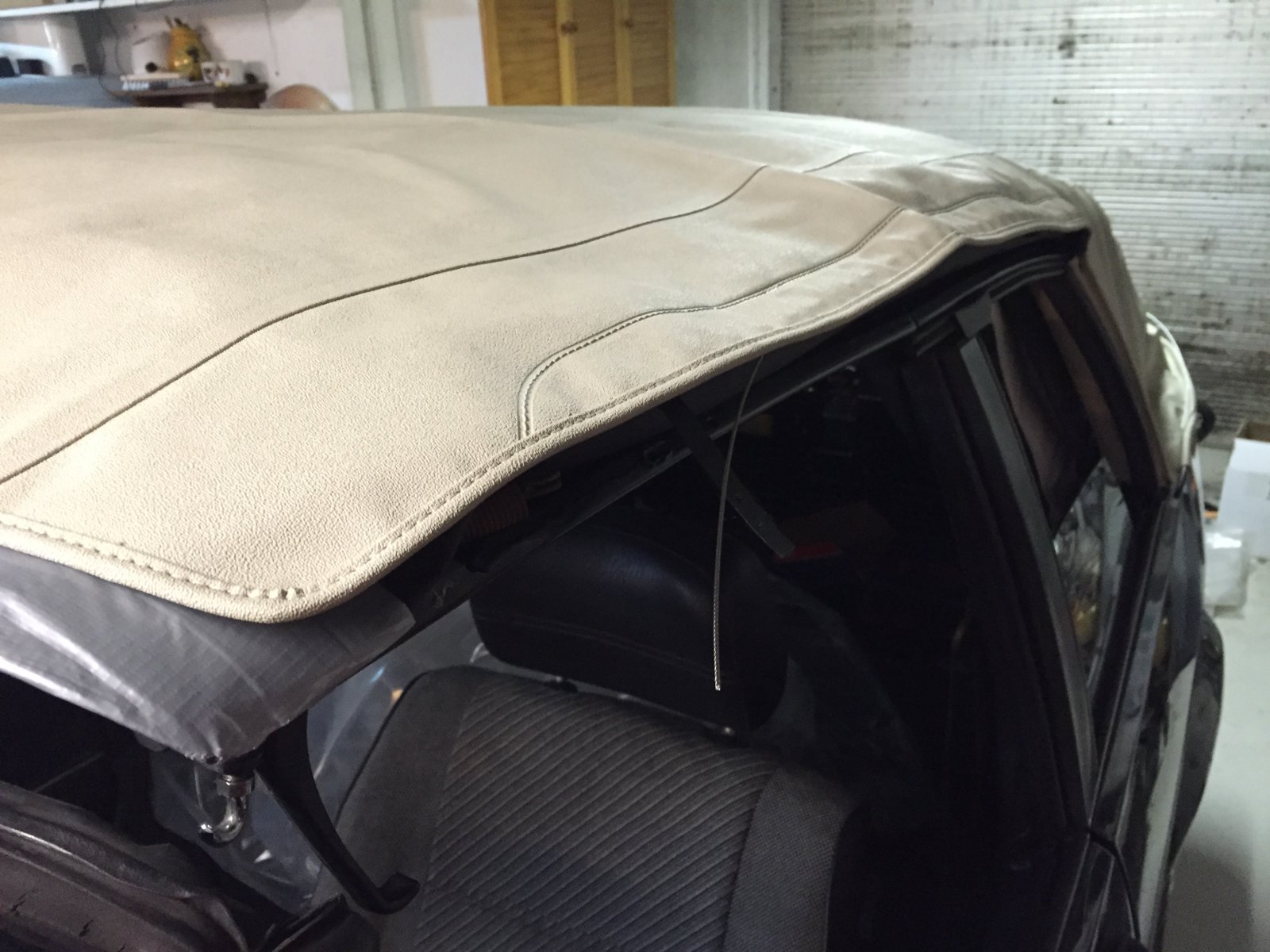

perso je reste un peu dubitatif car en finition et pourtant je me suis appliqué mais sur ls côtés le ciel de toit "baille"

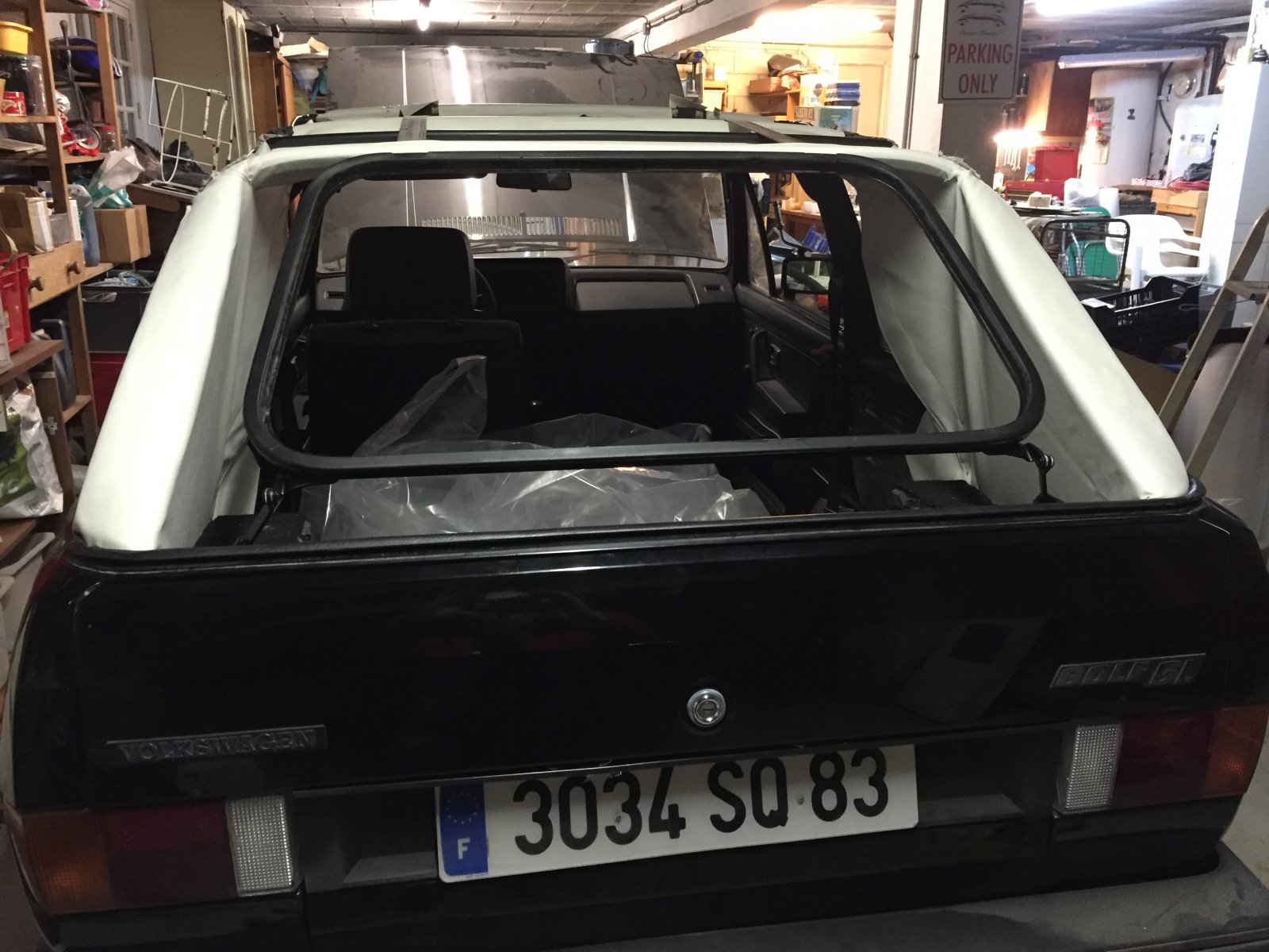

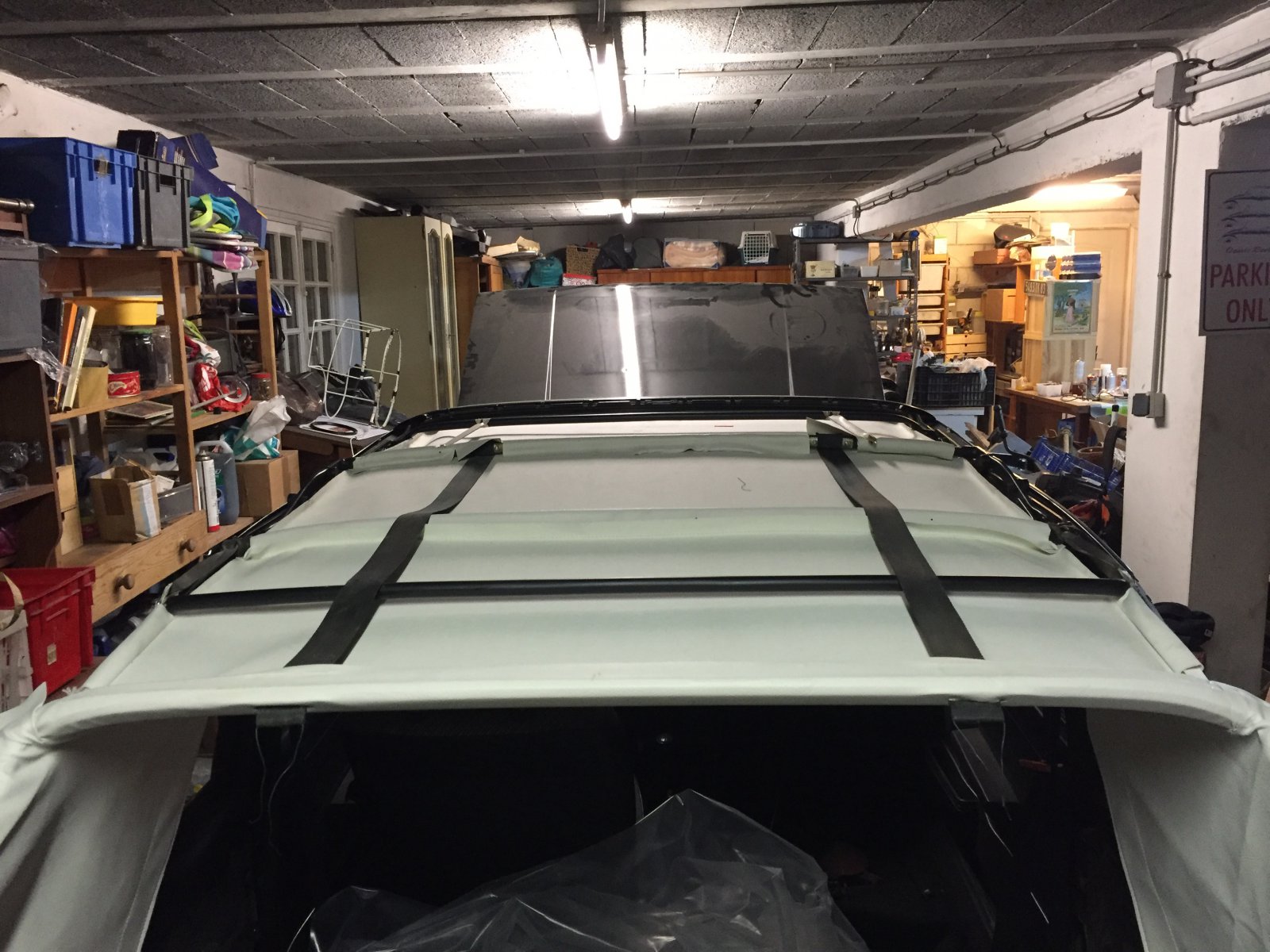

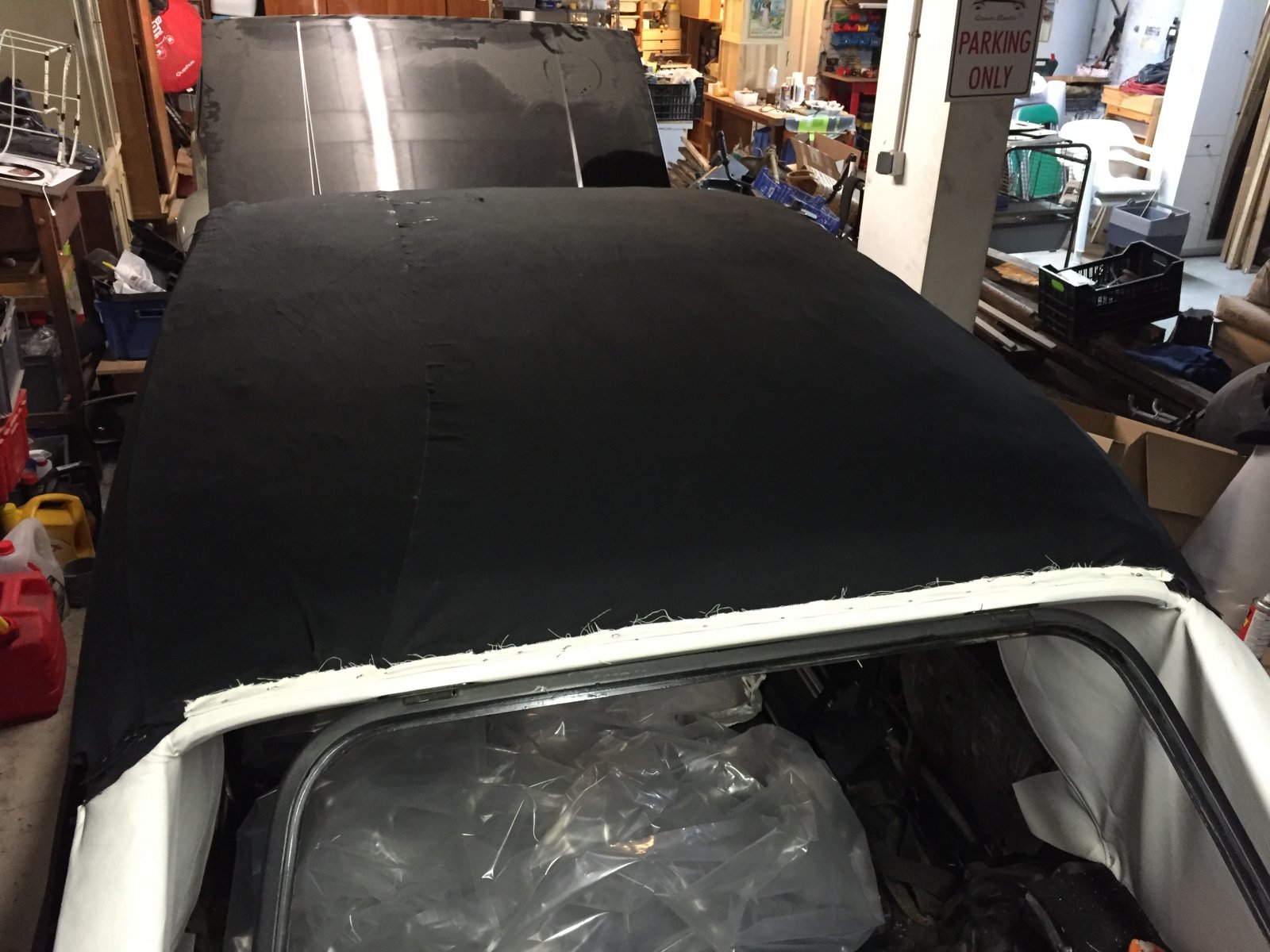

mise en tension arrière du ciel de toit
coxtroc
Re: mon expérience sur le remplacement de la capote
Message par coxtroc »
mise en tension à l'arrière

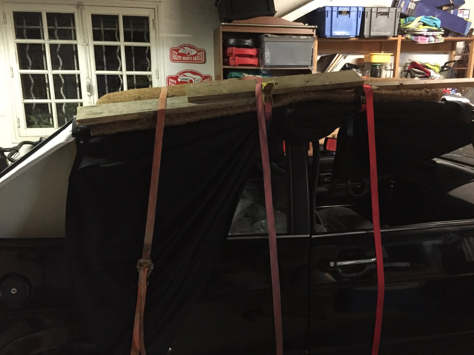

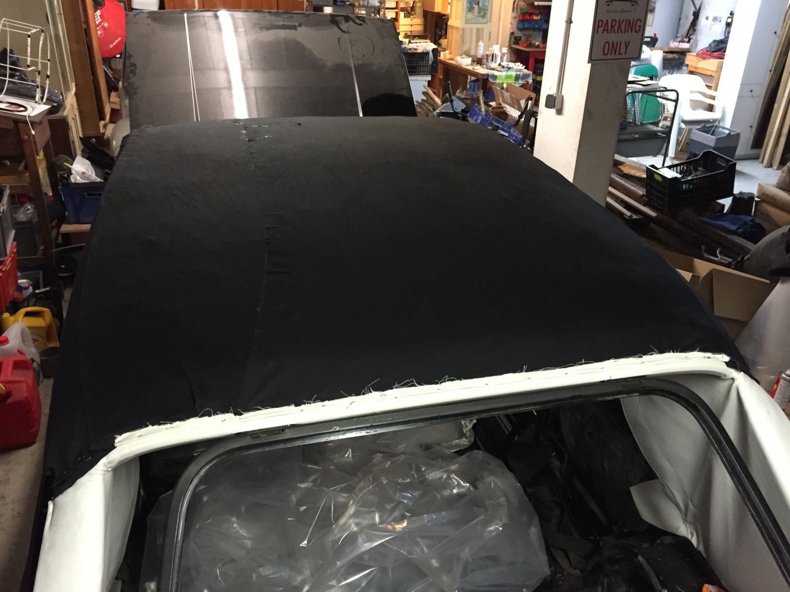

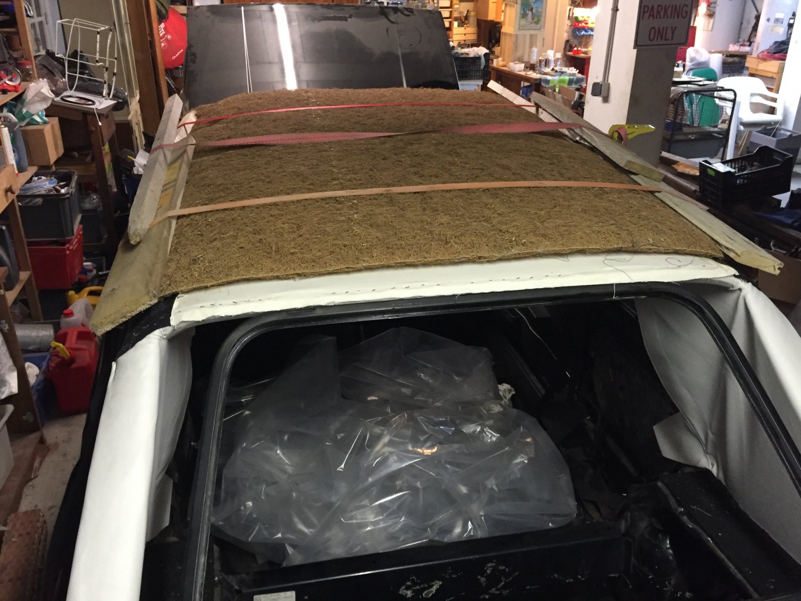

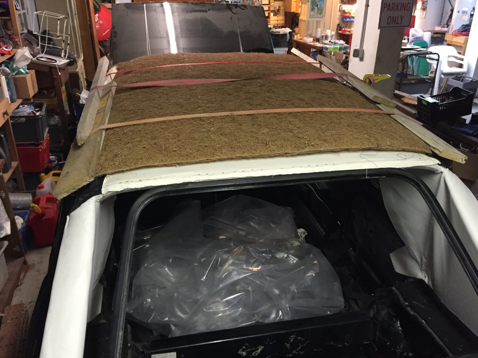

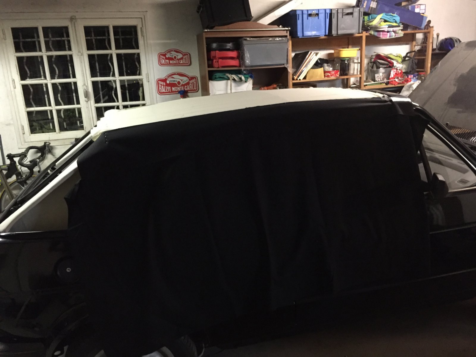

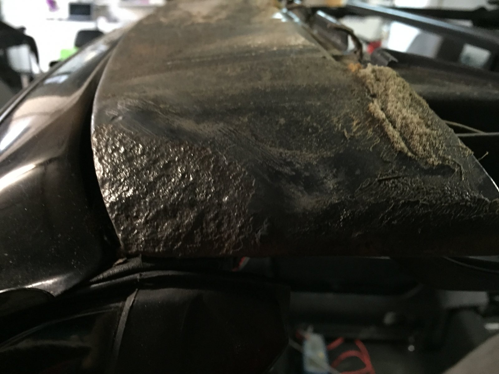

donc suite et pose de la matelassure
pose du drap

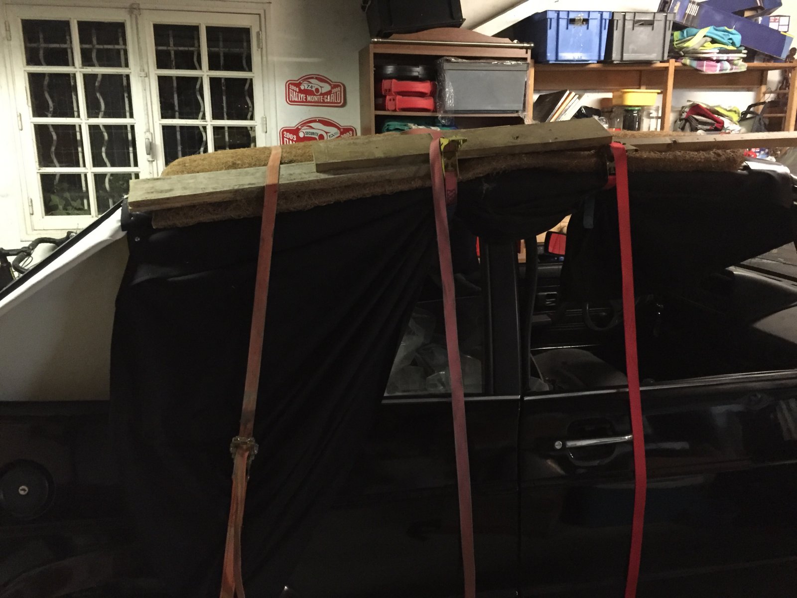

collage de la matelassure sur le drap (n'oubliez pas les différents collage sur le cadre
coxtroc
posé collé pour la nuit

allez cela est fait....

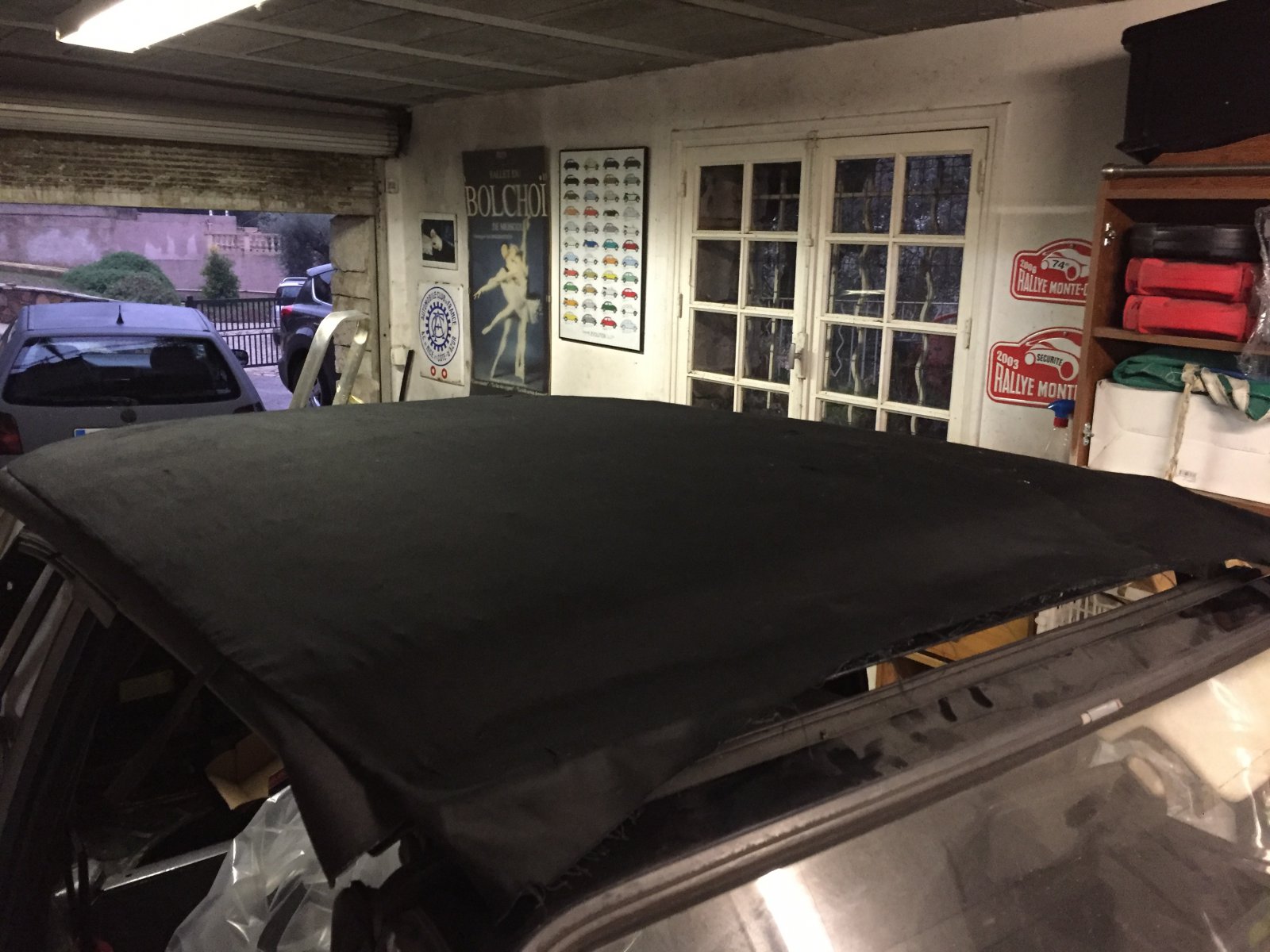

on va finir la matelassure

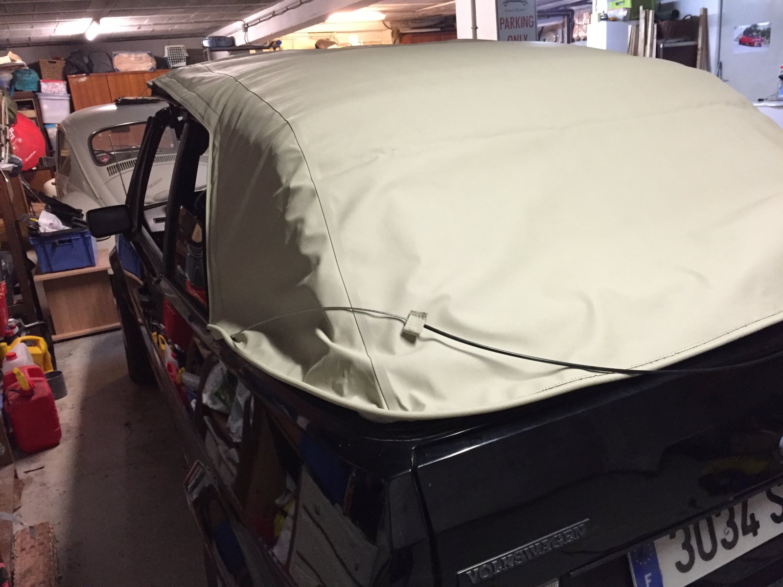

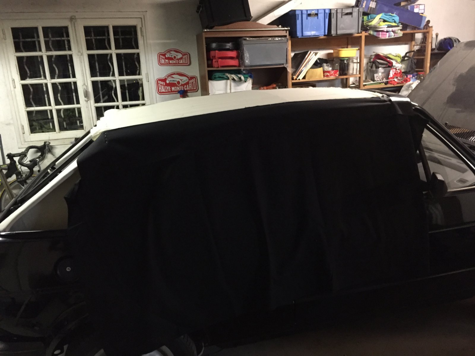

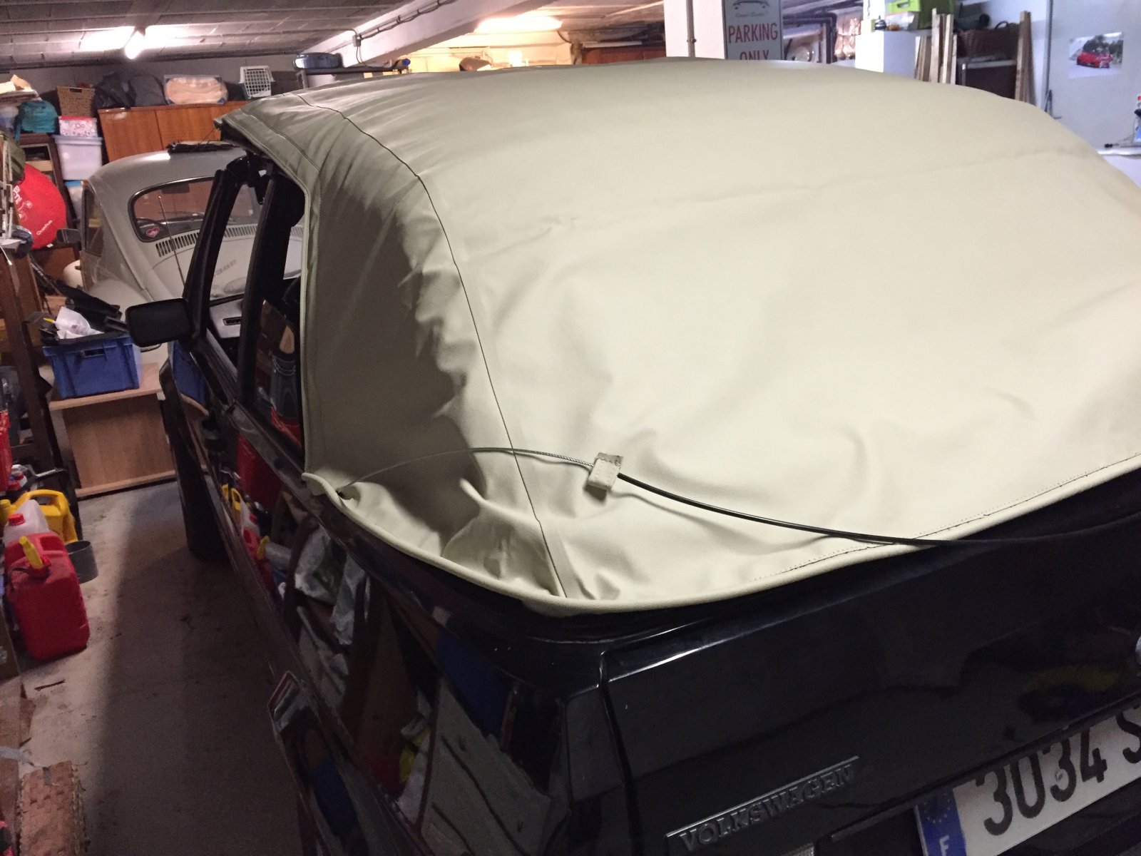

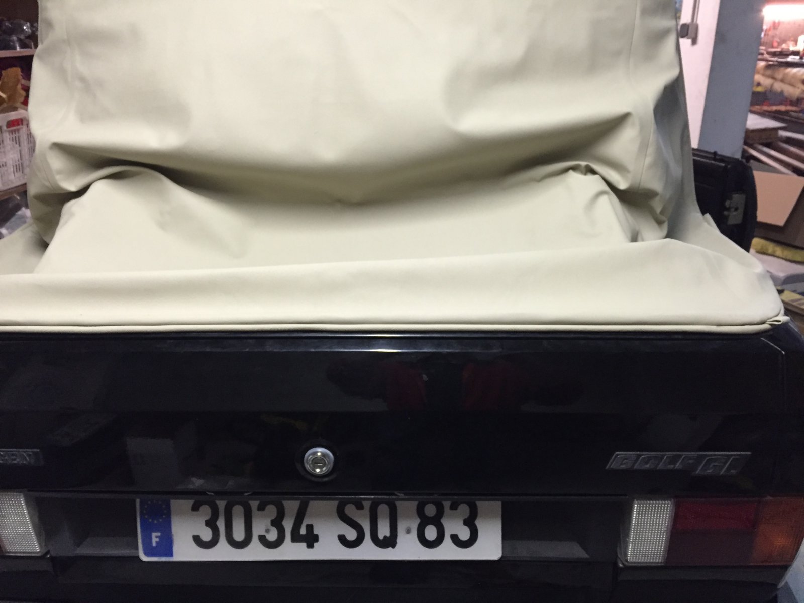

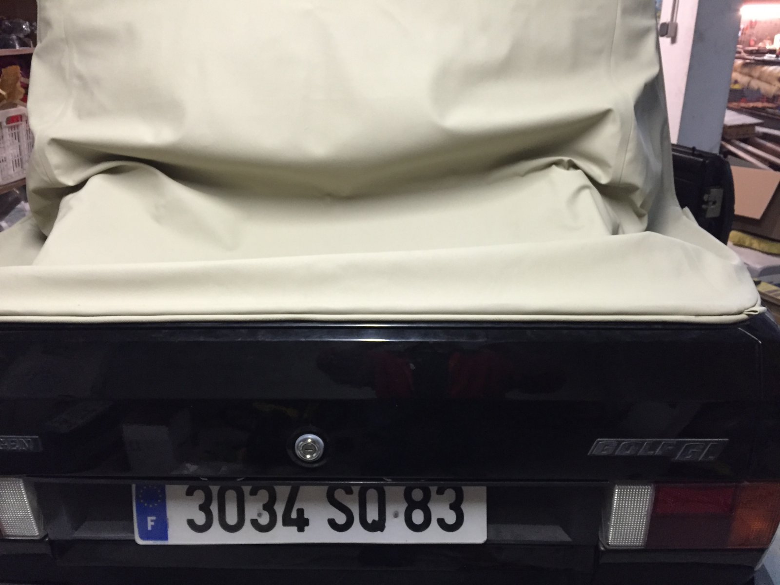

et puis la capote.....
coxtroc

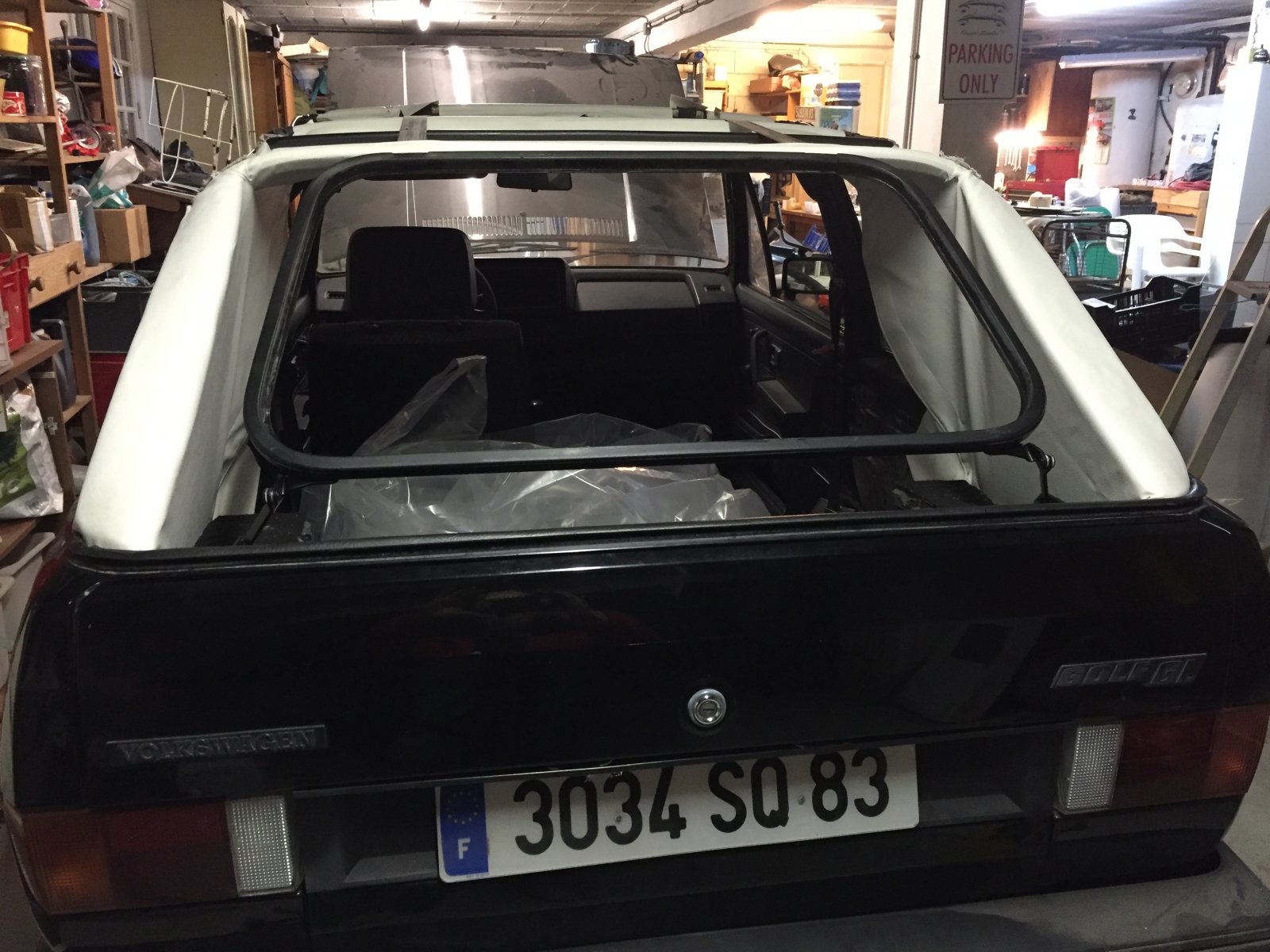

pose du cable arrière
perso et seul... je m'y suis repris à 2 fois
coxtroc

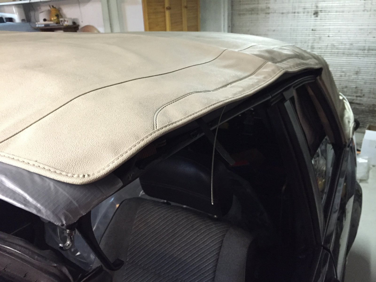

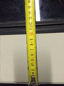

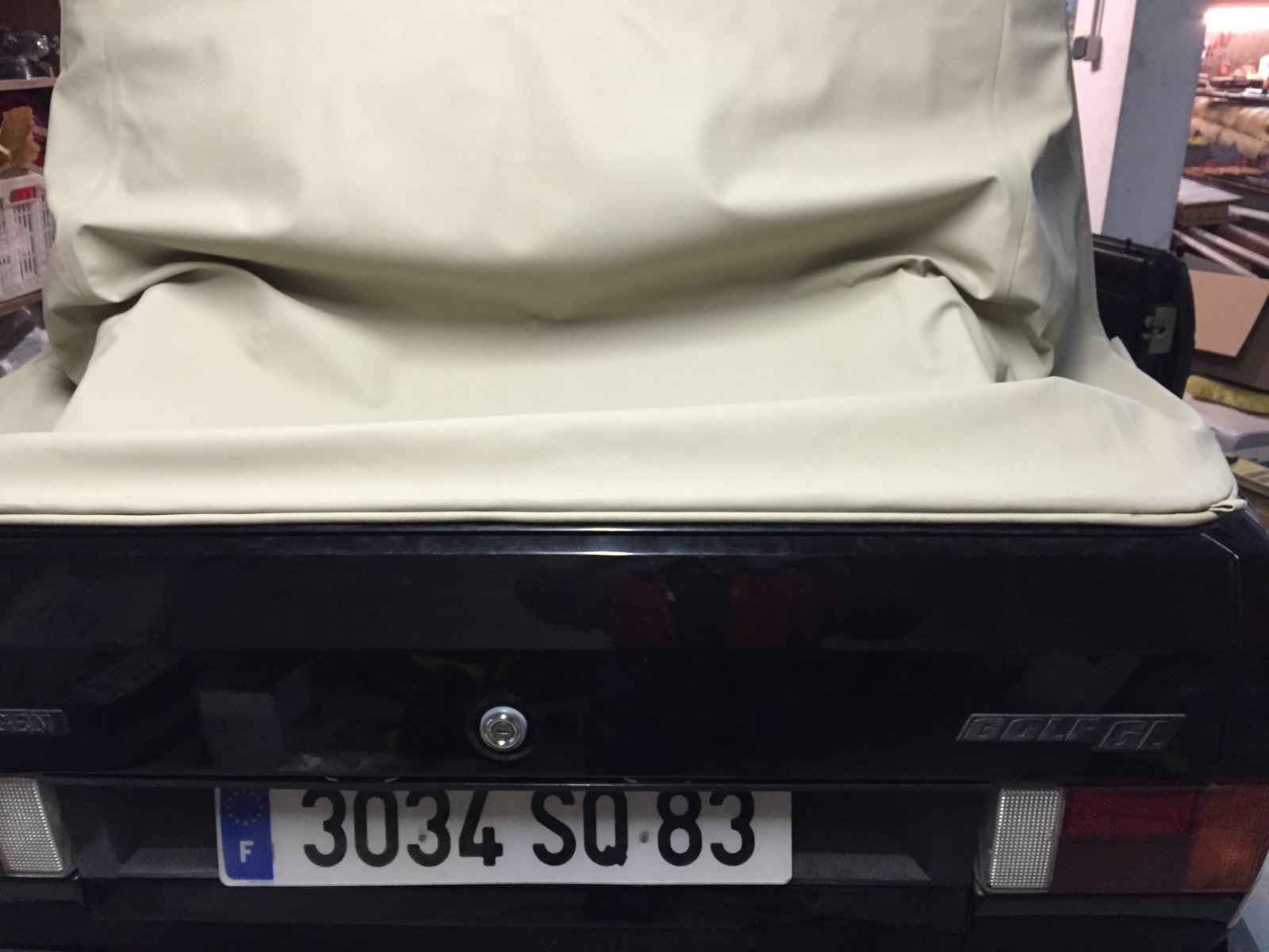

en fait les coutures doivent coincider avec les côtés de la voiture
et.... les sangles pour la protection de la capote est pile à l'angle
perso j'ai du redémonter pour 1cm de décalage
