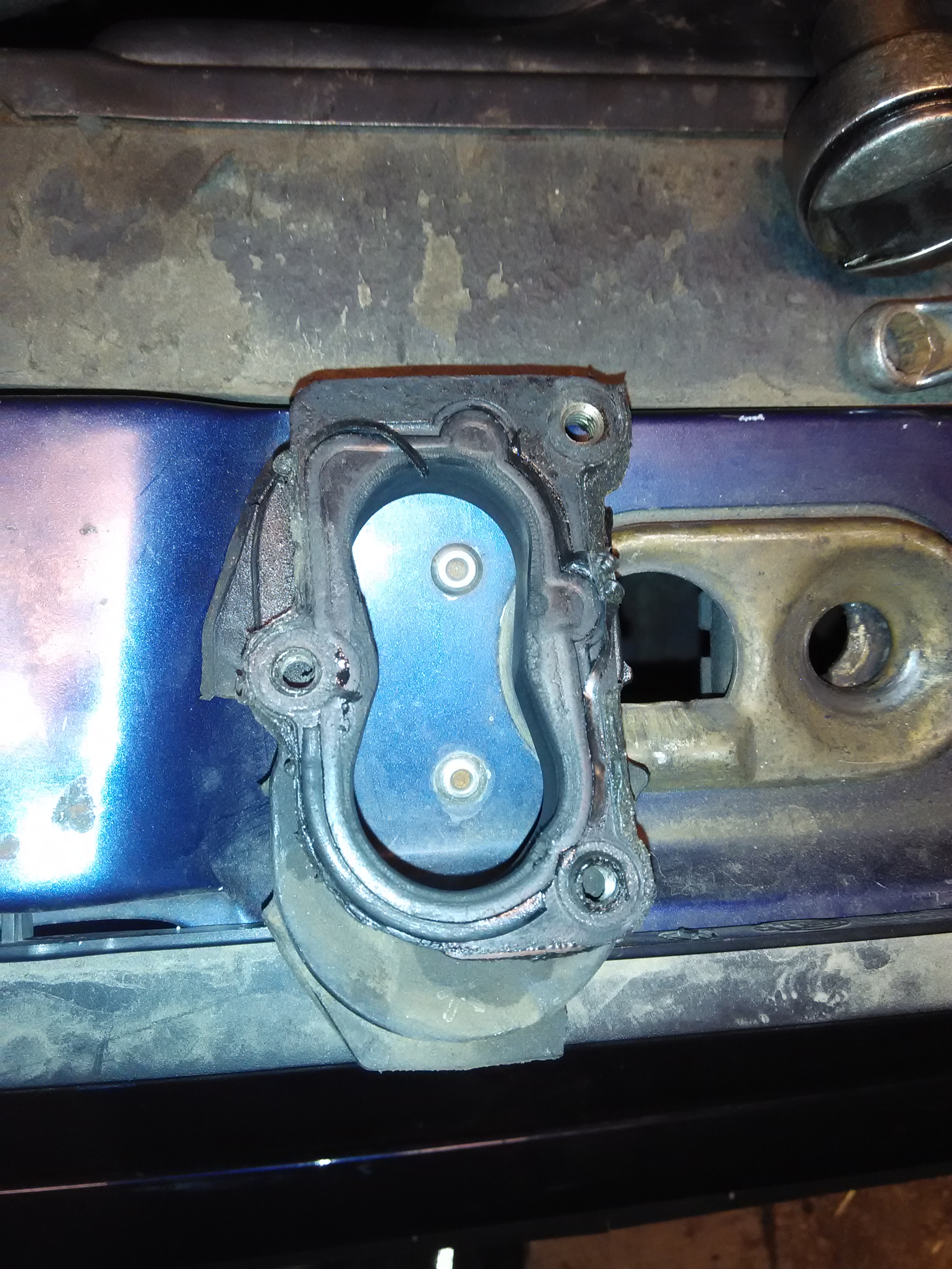

dite moi sur un moteur un moteur jb 1500 ( il est écrit dessus ) est t'il possible d'avoir mit une culasse etc de 1600 ew ou 1800 EX ?? ? car d’après les photos trouver ici ce serai mon cas !!!
photos dans QQ minutes !

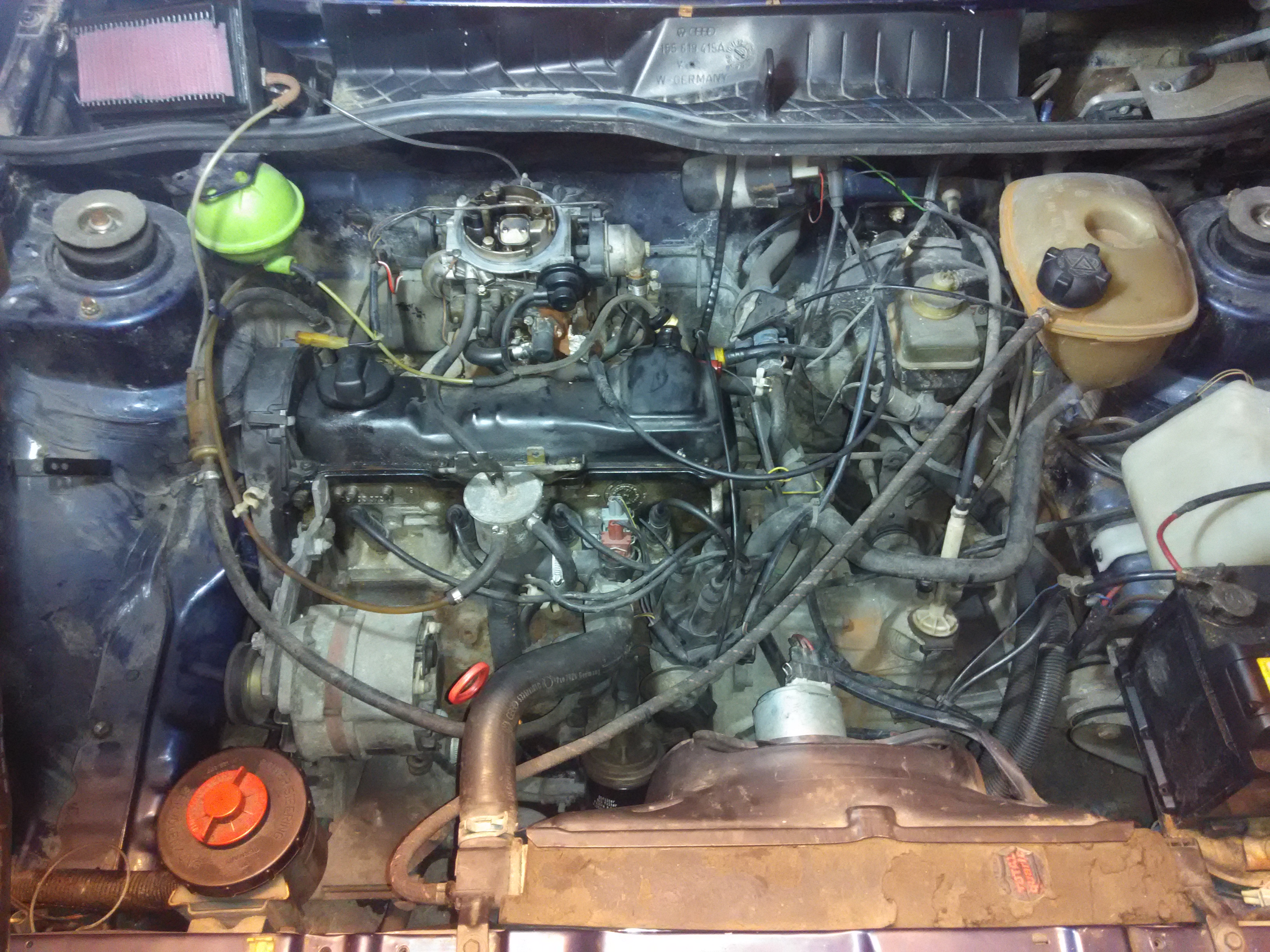

je suis aussi en galère aussi, je pensais avoir un 1,8 ex3, et l'autre jour sur ma culasse je vois 1,6
du coup je me renseigne sur le forum, et en fait j'ai un 1,5 jb :foldingo :hein :hein
toi sur ta culasse (voir mes photo) tu vois aussi ce 1,6 ?
quelqu'un aurait une photo bien claire d'un 1,5 jb :)

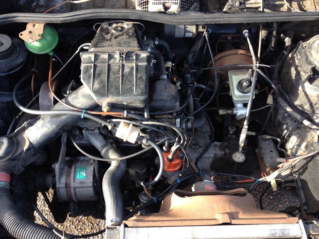

Salut les gars.

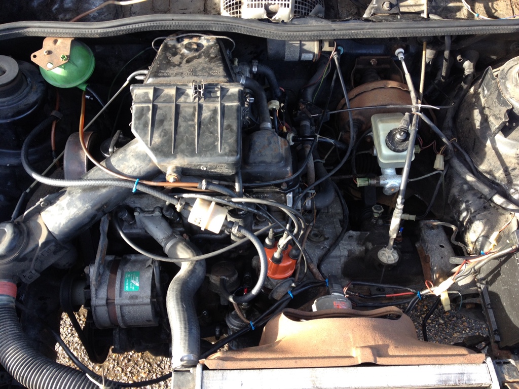

Voilà mon moulin 1.5L JB de 83...
ARMAND-AUTO
Re: 1500 JB ou 1600 EW ???
Message par ARMAND-AUTO »
Si ça peut vous aider

Pour moi le 1500 se reconnaît car il n'y a pas de bocal de refroidissement.
on écrit: KARMANN

armand auto sur ta culasse tu a aussi cette inscription 1,6H comme sur ma 2 Photo

Non kev 59.
Visiblement ce ne sont pas les mêmes

Sur la deuxieme photo c'est un 1500 JB la pipe d'eau sur la culasse est oblique

ARMAND-AUTO a écrit :Salut les gars.
Ben c'est un JB de 83 mais y'a pas de bocal...
on écrit: KARMANN

Si le radiateur à été changé et le circuit modifié, il n'est pas impossible de trouvé un bocal sur un JB

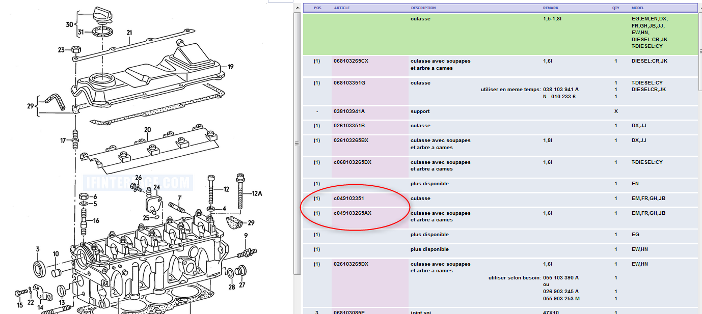

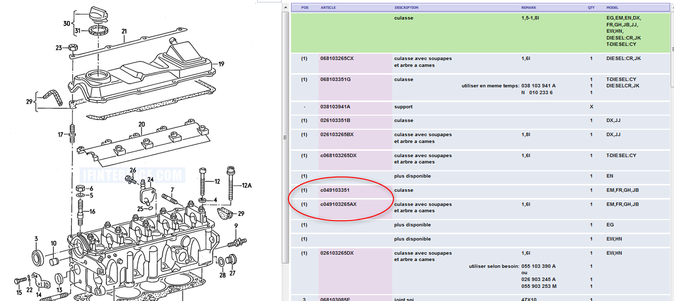

Les culasses de JB ont pour ref pièces 049103351
Tu peux chercher les autres Ref possibles en t'aidant de ce sujet...
viewtopic.php?f=7&t=35765
