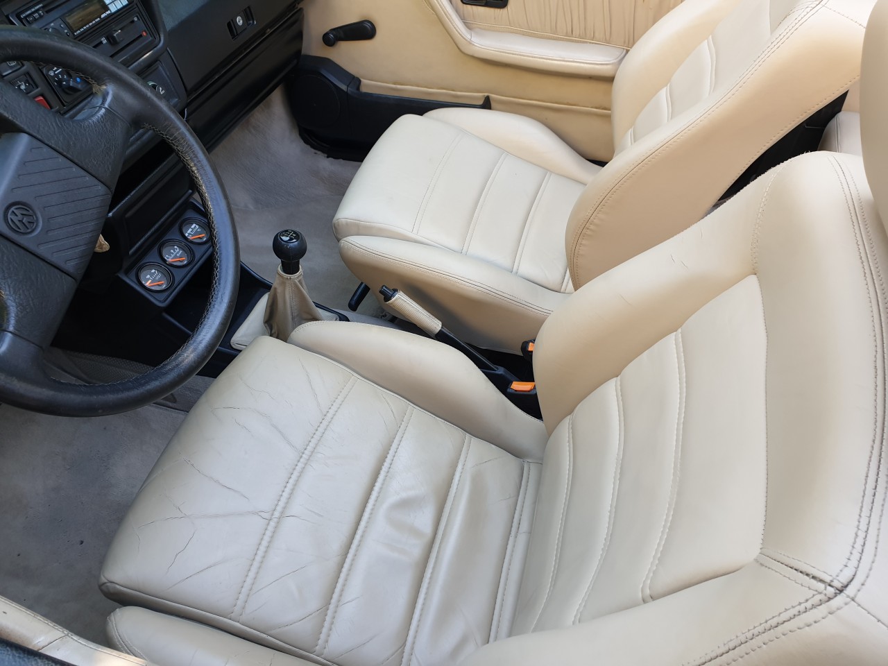

Dc j'aimerais tester cette technique et avoir quelques conseils svp :
- Quel produit exact pour dégraisser.
- Est ce possible de réparer les craquelures ?
- Quel est l'intérêt exact de dégraisser le cuir ?
- Et quel produit utiliser pour reteindre le cuir beige de la Classic line ?

je n'ai pas de cuir. mais une chose est sure. les craquelures ne sont pas réparables suaf eventuellement chez un sellier. tu ne pourras que reteinter ou nourrir ton cuir.

Ingrédients pour sièges cuir: :mrgreen:
Une brosse à linge
De l'eau savonneuse (savon de Marseille)
Un linge sec
Une bouteille de Mustella
... et de l'huile de coude;)
Frotter 1h par siège environ et éponger avec le linge.
... puis appliquer le lait pour bébé.
Attendre 24h et déguster la beauté et l'éclat de vos sièges;) ;)

moi perso mon cuire etai tres usée au niveau des bacquet et j ai ete chez un cordonier et il ma donner un produit et sans mentir (je met des photo des que j ai recup mon cable lol) mon cuir est comme neuf ca le reteinte et l assoupli et le nourrit :oui

C'est clair, c'est pas avec du savon de Marseille et du Mustella que je vais reteindre mon cuir...
Cela dit, pour l'entretenir et le nettoyer en profondeur, il n'y a rien de mieux... :sup
J'ai du cuir beige... que me conseillez-vous pour le reteindre? Sur du cuir noir, je n'ai pas de doute... les imperfections de la reteinte ne seront verront pas! Par contre, sur un cuir beige clair, je me vois mal le sprayer...
De la "peinture" sous forme de crème, ça existe?

le produit que j ai utilisé existe sous defferente couleur, va voir un cordonnier reputé (pas ceux dans les grande surface) amene lui ton appuit tete pour qu il te trouve la bonne teinte et c est partie ;)

De la peinture sous forme de creme, ca existe oui
Va voir dans ma presentation
Je mets une photo du produit demain

voila le produit en question acheté chez un cordonier ...
Bien efficace : ca redonne une nouvelle jeunesse
Par contre, il faut bien tester pour trouver la teinte qui correspond BIEN au cuir !
Pour le mien, c'était "Kraft"
Et il faut etre patient : compter minimum 10h de boulot non-stop pour reteinter tout l'interieur (sieges, panneaux ....)
Ah oui, j'ai oublié : environ 10euros le pot / faut environ 4 pots pour un interieur complet

Dans les craquelures se trouvent beaucoup de crasse... donc si tu frottes bien, la saleté s'en ira et donc, les craquelures se verront moins... :oui

Pour les craquelures, mon coordonnier m'a filé une espèce de pate-colle a étaler qui durcit dans les fissures et les bouches : tres efficace !
