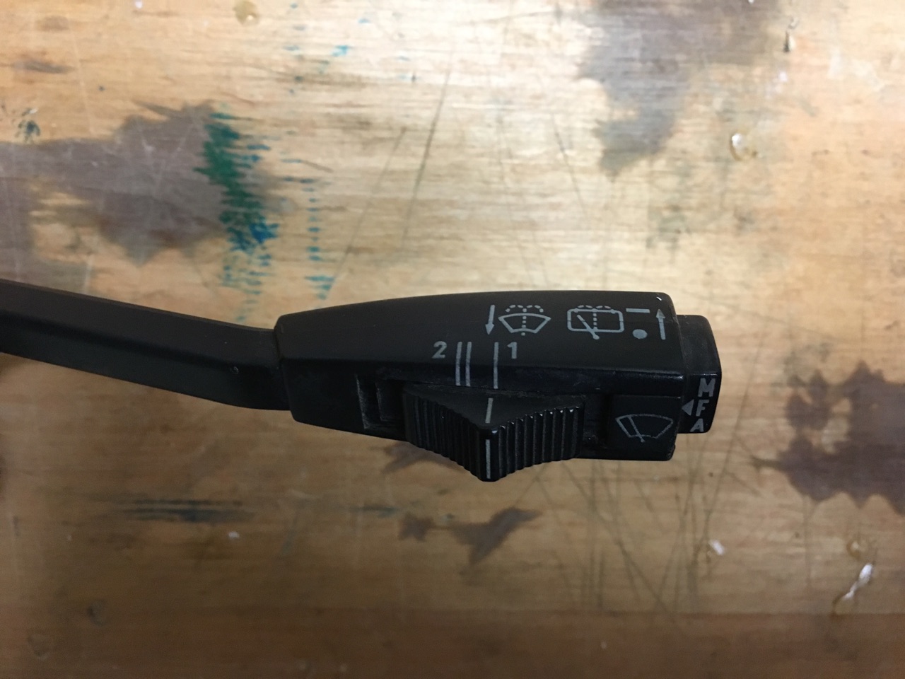

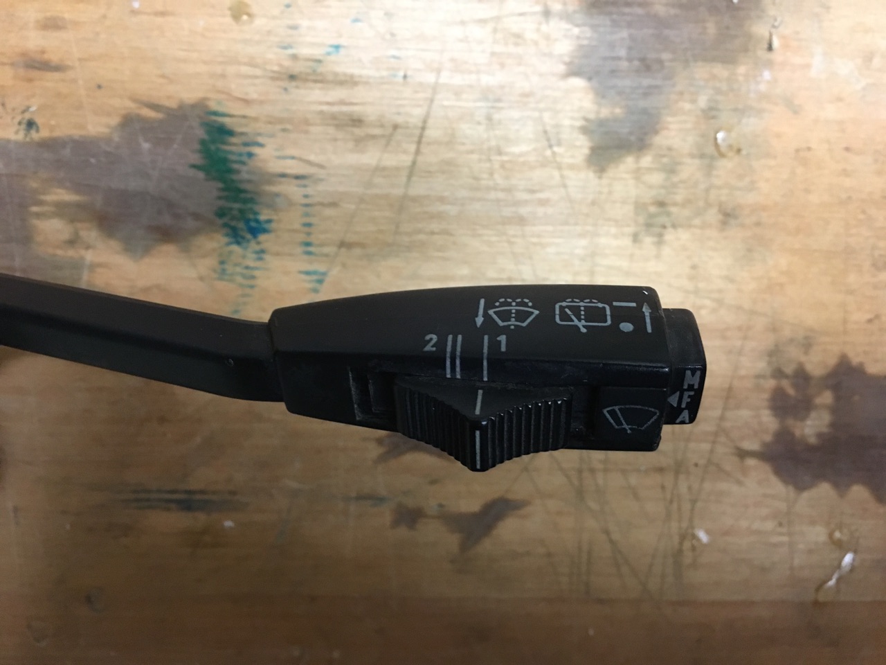

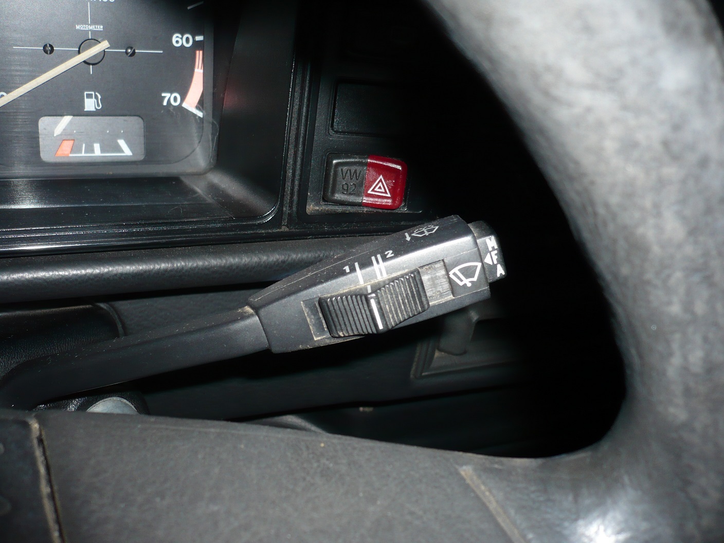

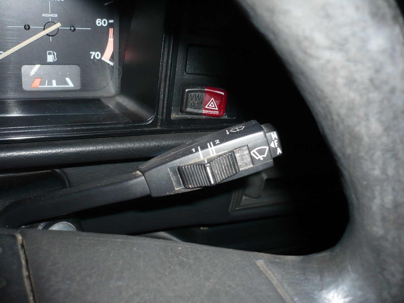

Bonsoir à tous
J'y comprend rien !!!

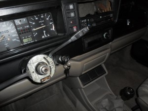

Pouvez vous me dire lequel de ces 2 commodo avec MFA est à utilisé sur une GOLF Classic
Les 2 fonctionnent mais comme je veux strictement de l'origine, lequel je dois prendre ?????

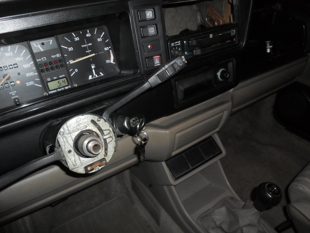

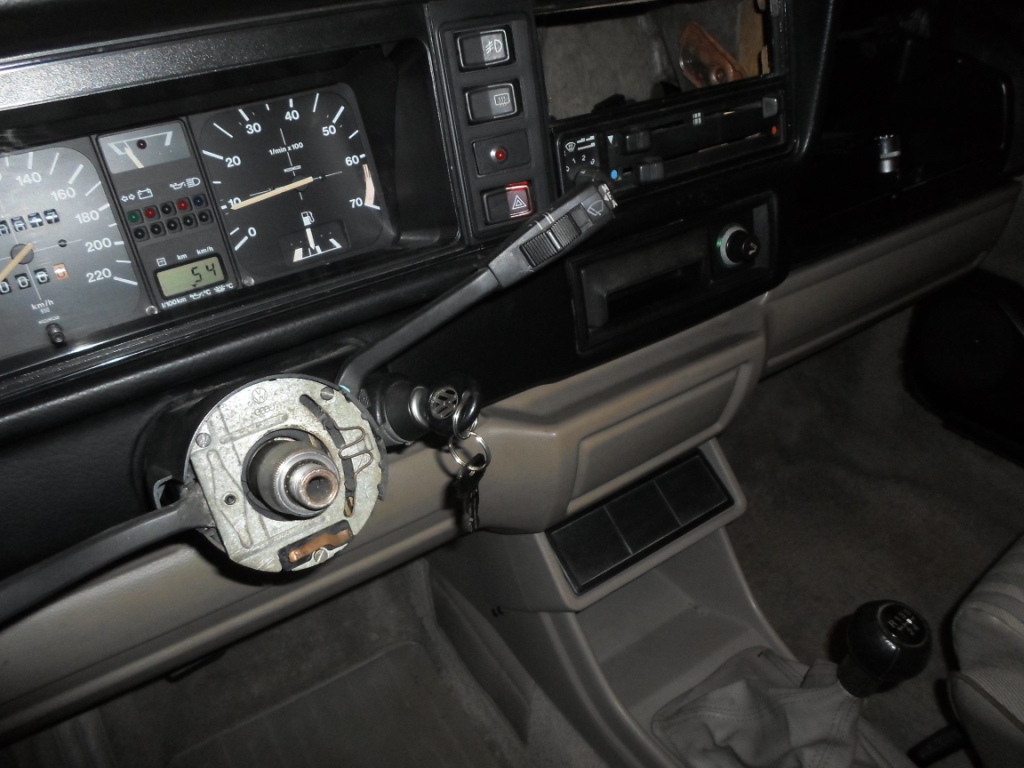

Je ne pense que cela ne dépend pas de la finition classic mais plutôt de l'année et de la motorisation.
Si je regardes le miens, la position 2 est située comme sur ta photo avec le tableau de bord.
Je pense donc ce commodo est le bon.
A confirmer par d'autres .... Cathar? Fred59 ?
Point commum, on a tous des 2H.

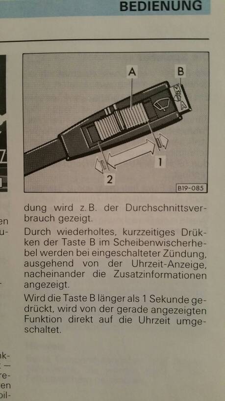

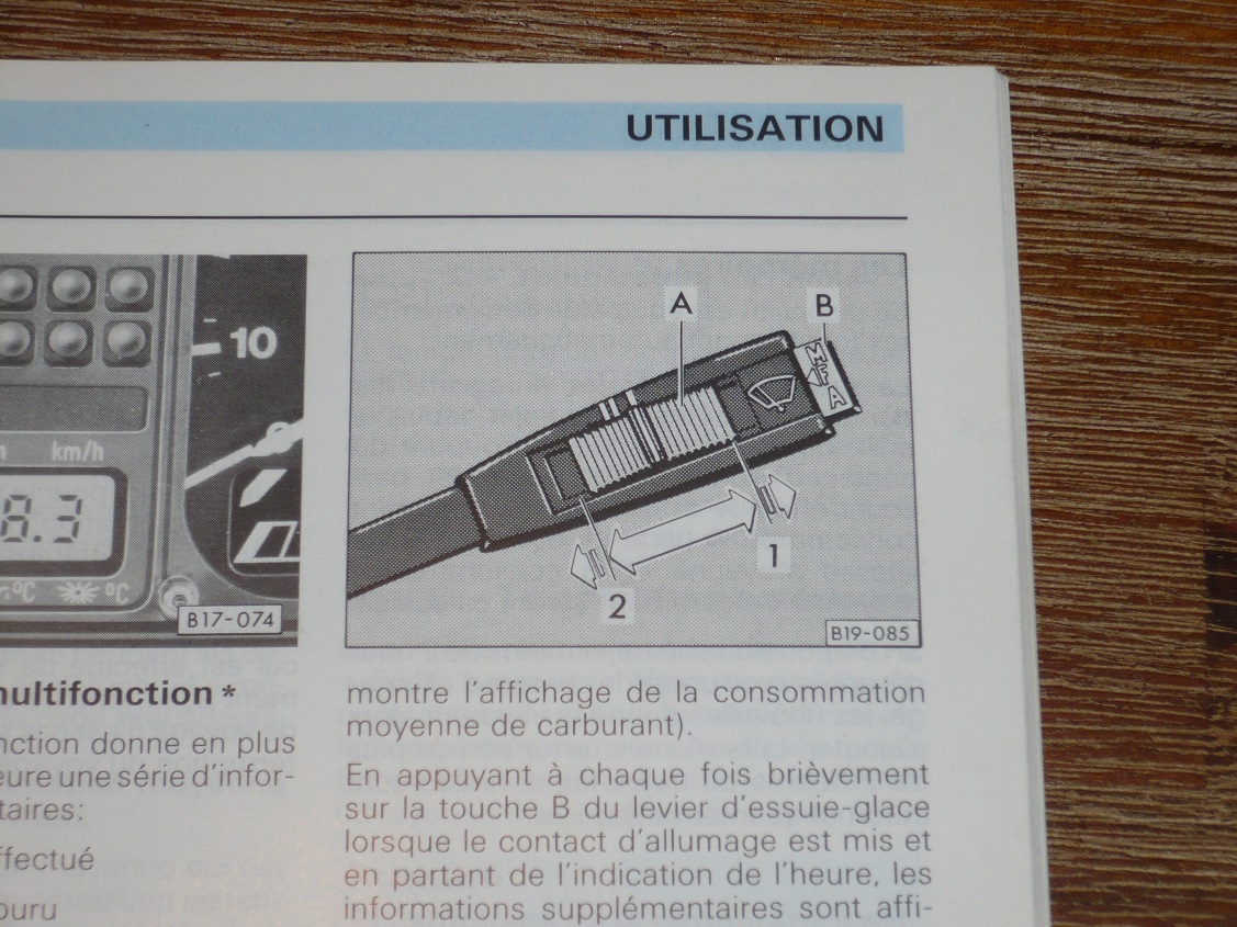

Je serais d'accord mais quand je lis le manuel d'utilisation, l'image illustré est celle de la photo sans le tableau de bord

Les manuels n'ont pas été spécialement mis à jour au fur et à mesure des années.
Je regarderais les miens de 1991 et l'autre de 1992 pour voir si il y a une différence.

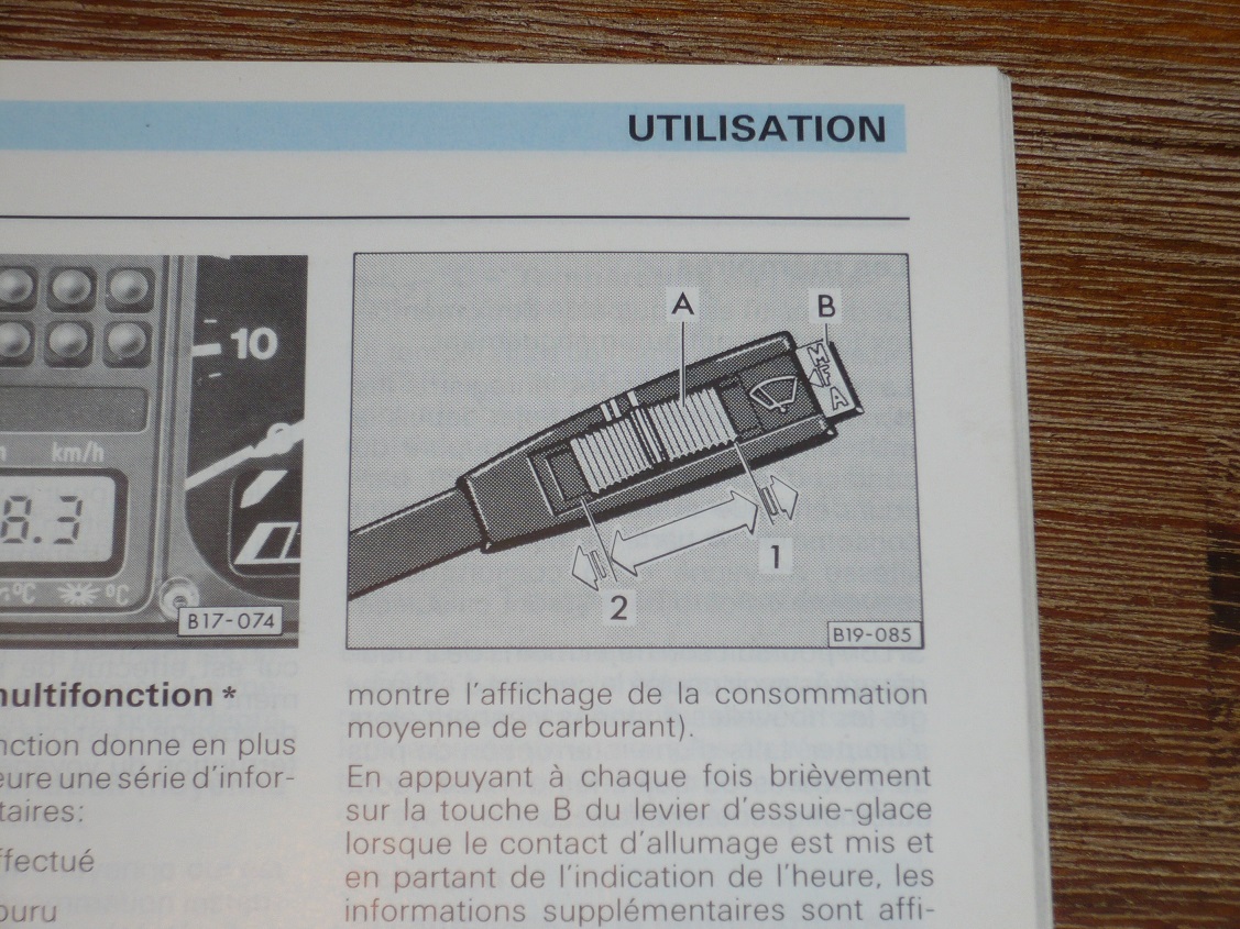

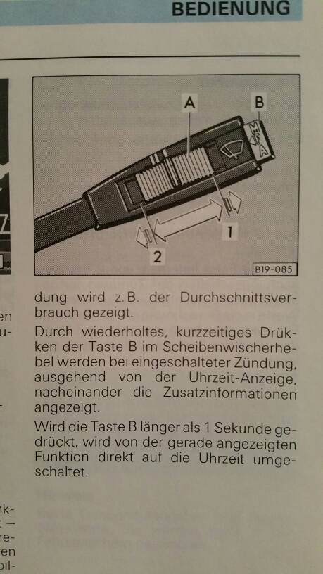

Bon ben c'est confirmé...
Notice identique entre 1991 et 1992 que ce soit française ou allemande...
À voir si ce commodo avec les dessins 1 et 2 inversées n'était pas à l'origine celui des moteurs DX ?
Et changé à la sortie du moteur 2H ?
Olive06, le tiens est comment ?
Voilà la photo de mes livrets de bord :

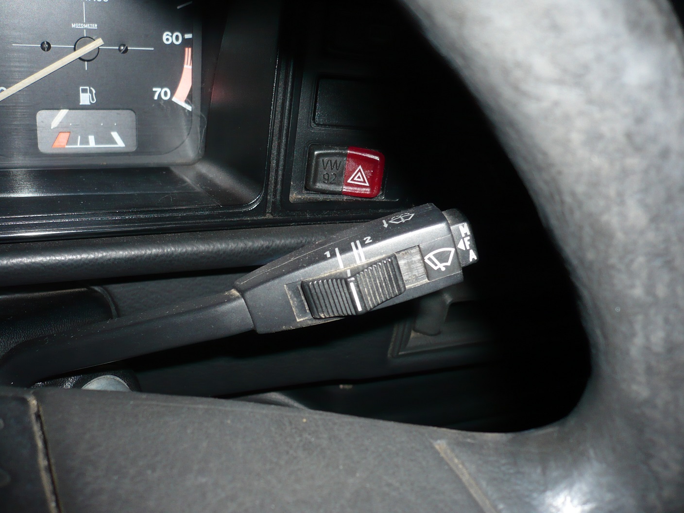

Alors pour ajouter une info. J'ai un 2h de 92 belge. Inversés pour moi. Le 1 vers le volant, le 2 vers l'extérieur.
- Messages : 34755
Re: Type de commodo MFA
Donc tu as le même que la notice ?Fred59 a écrit :Alors pour ajouter une info. J'ai un 2h de 92 belge. Inversés pour moi. Le 1 vers le volant, le 2 vers l'extérieur.
