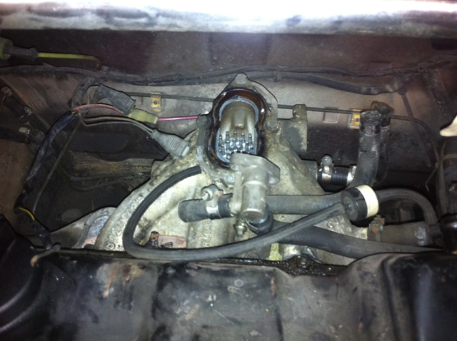

Salut tout le monde, j'ai un problème, je souhaite restaurer mon cab et le carburateur a été trafiqué au fil de fer pour bloquer le volet, du coup plus de starter automatique et j'aimerais savoir d'ou viennent les durites qui amènent de l'eau aux deux emplacements de la capsule du starter et quel type de durite c'est, j'ai recupéré le starter complet mais sans durites et sans aucune information sur leur emplacement.
Re: Remise en forme carbu pierburg 2E
Tu as de la chance j'avais cette photo dans mes archives, je crois bien que les deux tuyaux sont ceux du starter, donc un à l’élément de cire et l'autre sur les l'admission.

C'est fort possible car l'une des durites de l'élément de cire est bouchée par une vis merci beaucoup de ton aide, si je n'arrive pas à trouver OU adapter un truc je vais prendre un kit delmotte

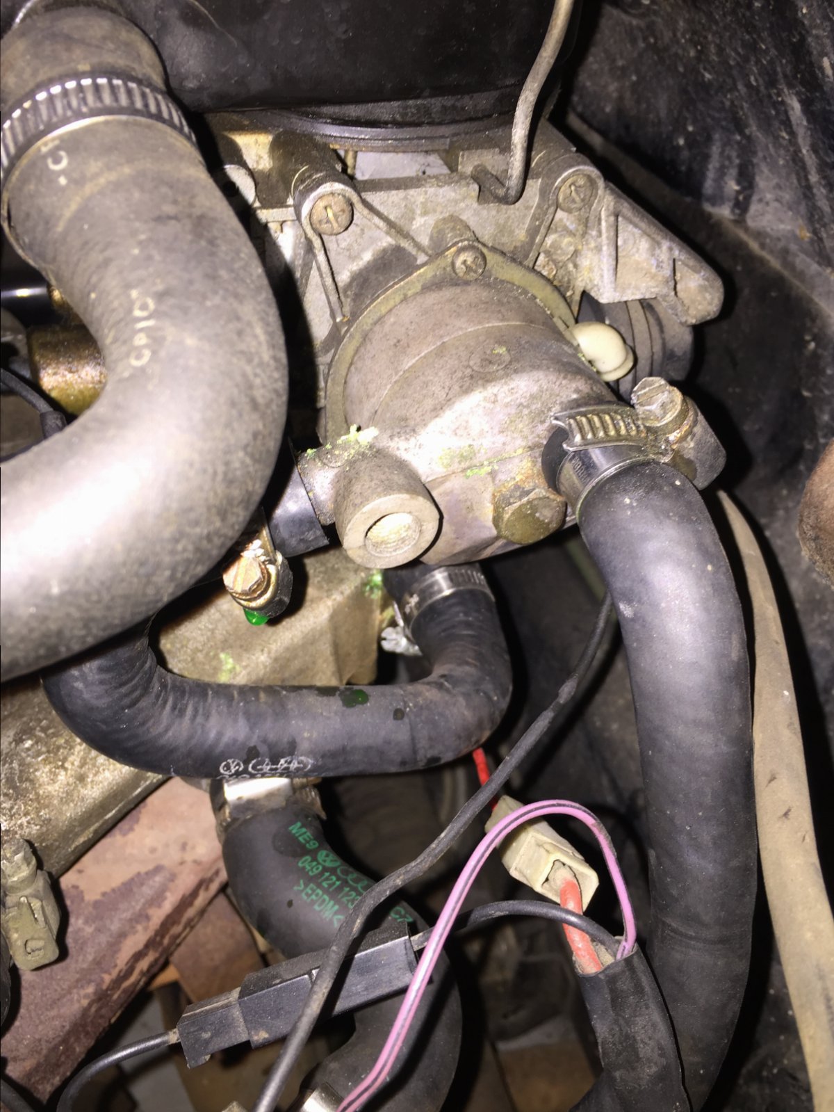

j'ai pris une photo du miens
(la fuite c'est bon j'ai vu :-P )
le stater fonctionne aussi avec la double sonde non?
