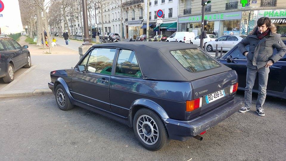

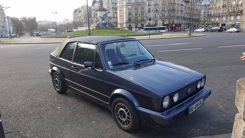

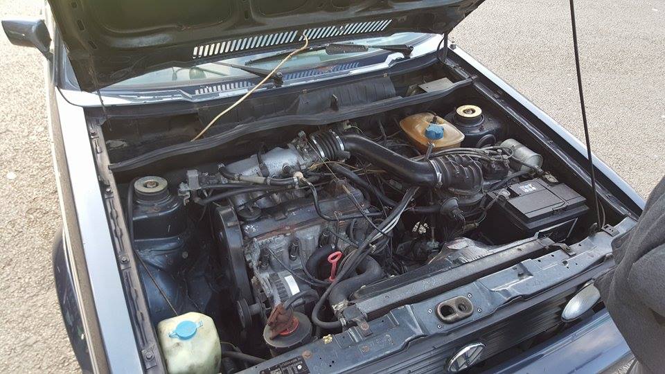

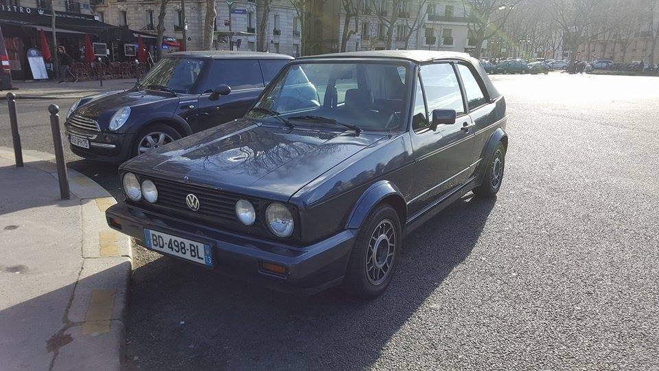

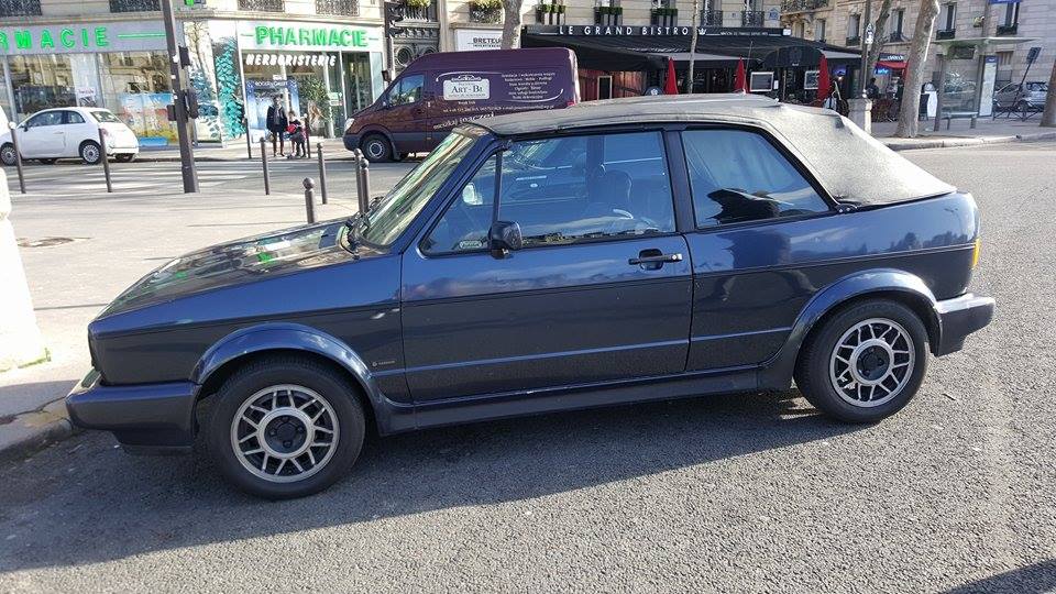

Voilà j'ai ce modèle ce matin et je l'ai essayé.
Super ! Mais...
Carrosserie en mauvais état
Direction très dure,selon le propriétaire il s'agirait du joint de crémaillère.
Sinon:
Courroie de distribution faite à 180000 km, il ne sait plus si ça fait 5 ans.
Elle tourne très bien, bonne sensation, aucune vibration, conduite très fluide.
Il s'agit du 1,8 L GLI, 112 CV il me semble.
CT ok (fait il y a moins de 6 mois).
L'ordinateur de nord fonctionne (injection).
Intérieur sain, et tout est d'origine selon lui.
Je n'ai pas pensé à regarder les points de rouilles...
Voilà l'annonce ci-joint.
Pour moi 2000 euros, je la prends, après j'attend vos avis pour pouvoir trancher car même si je ne suis novice, je pense que ça peut le faire.
Merci d'avance !

visiblement sur le première photo il manque du rembourrage sous la capote

Tout dépend si tu es pressé ou pas. La saison est un peu creuse pour les cab, si tu as le temps et un budget de 2000€ tu peux peut être attendre d'en trouver une avec une carrosserie plus propre et qui roule bien déjà.

A 2000€ je la prendrais à ta place car l'état général est très correct et c'est tout de même une DX 112cv.

Pour moi elle typique d'une parisienne choqué de partout et surtout des pare-chocs, moteur sans vraiment d'historique et qui surement bien surchauffer dans les embouteillages!
Elle est pas mal, mais j'attendrais une autre occasion, au final tu vas vouloirs quel soit nickel et la carrosserie va te couter le double sans parlé d'acheter une voiture avec déjà un problème à résoudre

l'assise du siège est pas troué mais on voie bien que la mousse est en fin de vie
peinture complète a prévoir , capote a revoir dans un avenir proche et les bricoles
pour plus de sécurité refait la distribution
soit minimum 2200 euro a revoir ( capote , peinture )
2000 euro ça reste correcte

Je la trouve correct est au prix pour un DX
Sachant ton problème de direction (à faire) et la capote ( qui ne l'empêche pas de rouler)
L'intérieur à l'air propre
Après tout dépend de ton budget, de tes connaissances en mécanique et de se que tu recherche exactement
-1- Pour la direction si la crémaillère fuit: faut il savoir où et est ce que la pompe n'a pas tourner sans huile ?
Une crémaillère d'occasion plus la MO pour le montage et le parallélisme 800 à 1000€ ( c'est une fourchette haute )
-2- la capote plus la doublure montées par Laurent ou Lilou prévoir encore un billet de 600 à 800€
-3- un voile de peinture entre 1500 et 2000€ ( attention c'est un voile et pas une reprise complète avec démontage des éléments )
