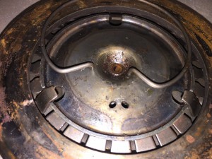

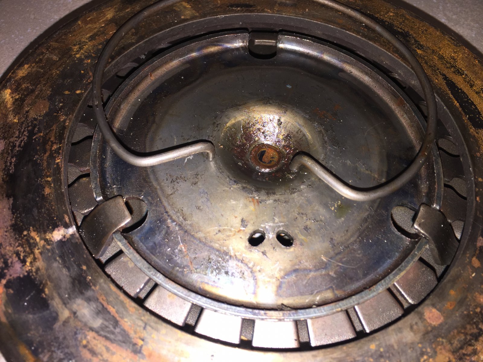

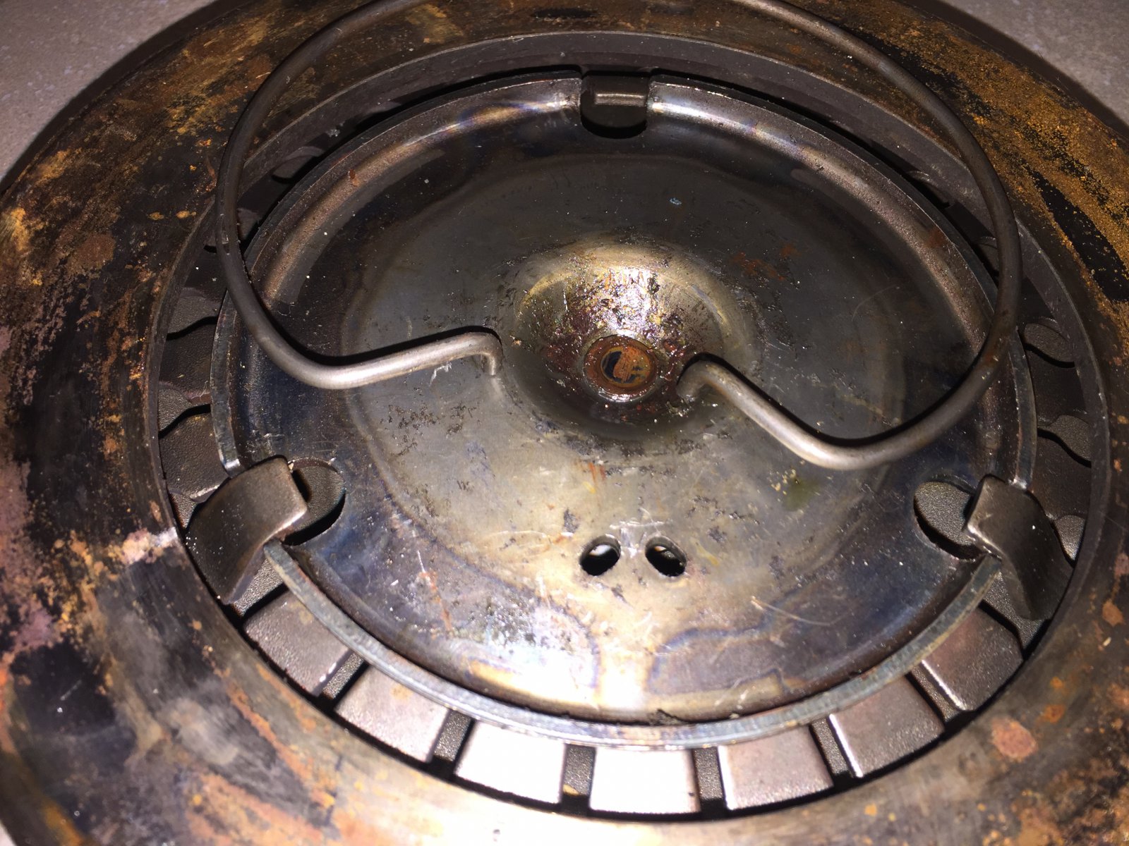

donc voilà mon probleme:
je voulais changer mon embrayage donc pour l'instant rien de bizarre.
1 - donc je démonte la boite sans démonter le moteur
2 - je dévisse le volant moteur
3 - je vire le disque d'embrayage tout gluant de gras et complètement hs
le gras vient de ma boite elle pisse l'huile par la tige
4 - je dégraisse je nettoie
5- je change le disque que j'ai légèrement ponser puis nettoyer au nettoyant freins
pas de changement de mécanisme '' l'embrayage fonctionné encore avant démontage""
oui je sais c'est pas bien de faire à l " économie :foldingo
6- je replace le volant moteur et le disque d’embrayage avec un centreur
7- je sert au couple tout les visses du volant moteur
8 - je replace ma boite vidanger. " pas ma boite une autre boite que j'avais mais qui ne pisse pas d'huile par la tige''
9- je reconnecte tout
10- rien ne marche :mad
je m'explique les vitesses passe toutes seules sans embrayer ' pourtant c'est pas une boite auto :-P "
impossible de passer la marche arriérés et que j'appuie sur la pédale ou pas rien ne change. même sans câble d'embrayage les vitesse passe et oui trop fort
donc forcément voiture en carafe
donc ma question c'est ou que j'ai put me planter
ah oui également je me suis aperçu que quand je donnez un coup de gaz sans que aucune vitesse soit mise le compteur de vitesse bouger
voila je sais par ou commencer

J'ai bien lu tes étapes mais je me pose une question, tu n'aurais pas démonter ton plateau pression de débrayage?
cabgolfone
Re: je sais pas trop ce qui cloche
Message par cabgolfone »
Alors je l ai enlever pour dégraisser derrière.
Mais la apres démontage il est toujours en place et dans le bon sens.
Jai changer la tige de pousser meilleure sur la premiere boite .
Donc la cest apres midi il faut que je trouve

Si tu passes les vitesses c'est que ton diaphragme est en appui par le plateau pression mais par quoi? tu peux nous donner comme mialhe le demande plus haut la ref de ton ancienne et nouvelle boite? on y réfléchit... :hmmmm
