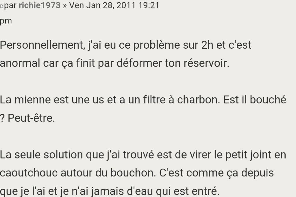

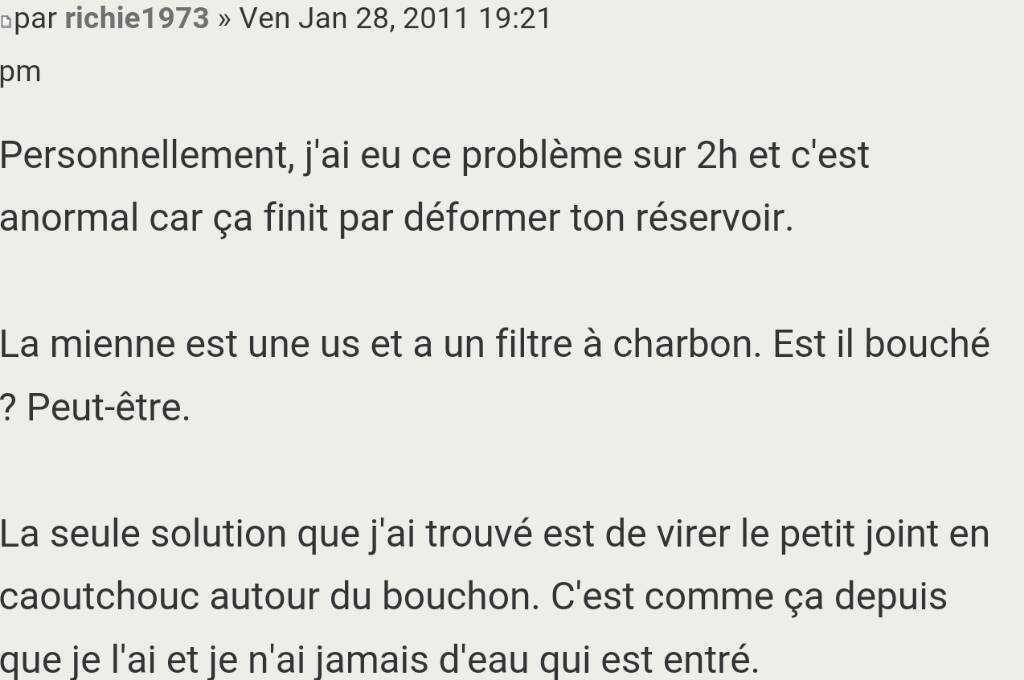

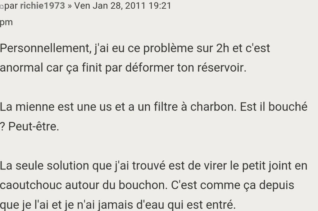

richie1973
Messages : 3493
Version : Best Seller
Localisation : COLMAR
Re: 2h pression ou depression du reservoir
Message par richie1973 »
Bruit anormal, mise à l'air libre bouchée à cause du filtre à charbon.
déformation du réservoir assuré à long terme.
Messages : 34719
Sur la mienne qui a 48000 km j'ai exactement le même "pschitt".
On m'a toujours dit que c'était normal sur les injections.
Que préconises tu Richie ?
Messages : 34719
je suis tombé sur ta solution en 2011...
en gros certains ont enlevé le joint autour du bouchon et d'autres l'ont coupés pour laisser passer de l'air....
le problème étant l'eau qui peut s'infiltrer lors des jours de pluie.
avis à tous les propriétaires de 2h (cathar, fred........) et vous comment faites vous ?
