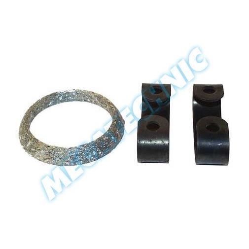

voilà j'ai un gros soucis, mon collecteur fuit au niveau de la jonction des deux parties ( là où il y a les bridés et le joint entre les deux parties) et fuit également au niveau du raccord du "col de signe" et de la ligne d'échappement.
j'ai donc commandé un col de signe neuf ( la partie basse du collecteur) un joint de raccord des 2 parties ainsi que les brides qui maintiennent ces parties.
mais et c'est bien là que j'ai besoin de vous, je ne sais pas comment sortir et surtout remettre ces brides :(
si quelqu'un a une astuce. sans avoir à acheter l'outil de montage. ce serais fabuleux :)

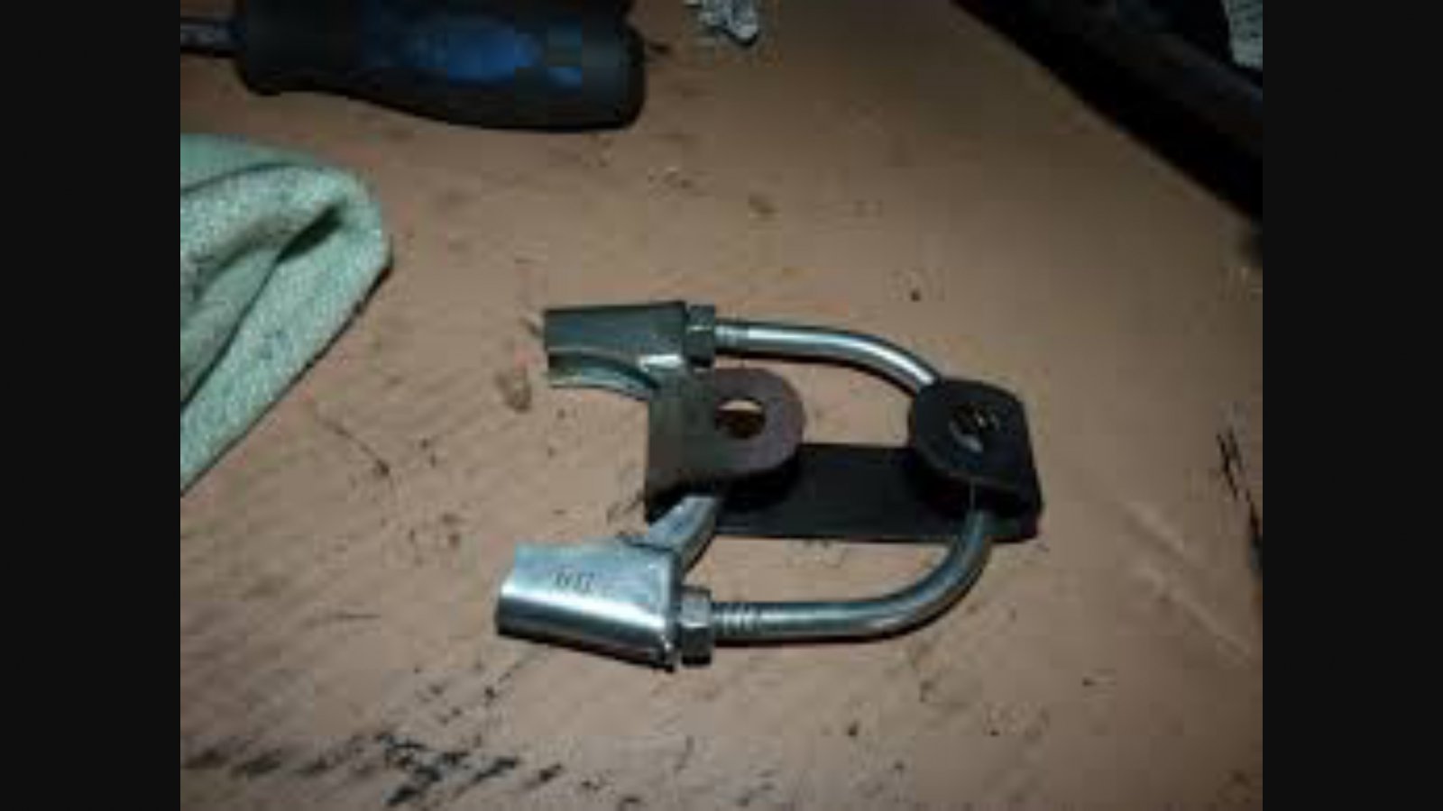

tu as le choix de t'equiper de gants et casque visière de protection et de te le faire au gros tournevis...ou alors tu utilises un collier de ligne à l'envers de son fonctionnement classique comme sur la photo:
J'ai trouvé la photo sur googl. ;)

Mostroseb merci beaucoup pour ta réponse !
J'adore l'idée du collier d'échappement à l'envers! :)

De rien!!Pour les retirer au tournevis c'est rapide,pour le remontage c'est jouable mais tu peux perdre du temps si tu es comme moi avec deux mains gauches :-P
