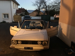

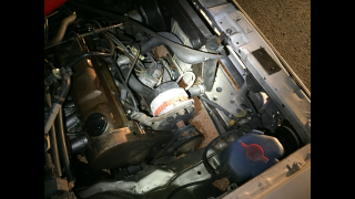

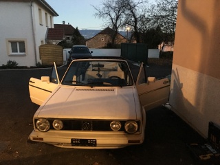

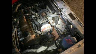

Hello à tous j'ai besoin d'aide svp
Un pote m'a mis le doute aujourd'hui sur ma cab...
Apparement je n'aurais pas une édition white.. Le vendeur la vendait en tant que édition white et quand j'ai donner mon numéro de châssis à mon assureur il m'a dit c'est une édition white.
Pour info le compartiment moteur, coffre, sous la moquette tout es gris claire....
Comment savoir si je possède vraiment une édition White ???
D'après mon pote les éditions white on les gros pare choc, j'en ai des petits sur la mienne.
Je vous laisse mon numéro de châssis si quelqu'un s'y connais et peux vérifier..
WVWZZZ15ZGKOO1076
Merci de votre aide

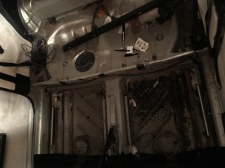

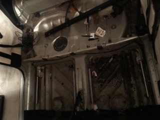

Quel soit grise a l'intérieur vous pensez que c'est normal ?
Re: Doute sur l'identité
Posté : jeu. févr. 25, 2016 11:31 am
par coolraver
non, sois il y a eu un changement de caisse sois c'est une fausse edition white :nul

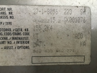

Posté : jeu. févr. 25, 2016 11:36 am
par Andre-Ed35

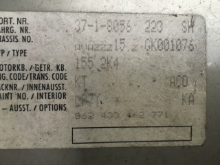

Voila l'étiquette... Pouvez vous également me confirmer le type moteur 1.8 112cv ??

par coolraver
c'est un KT, la version suisse/suede du DX
le code peinture c'est LA7Y ou LP7Y on vois pas bien apparemment sois un gris
pour le reste je laisse les spécialiste de l'étiquette t'en dire plus ;)

par Anto35
Olive, si tu traines par là...
Posté : jeu. févr. 25, 2016 11:50 am
par Anto35
Déjà si l'étiquette dit qu'elle est grise et qu'à l'intérieur elle est grise, il n'y aurait donc pas eu de changement de caisse. Ce n'est donc pas une merguez. Elle aurait simplement été repeinte en blanc

Le chassis de l'étiquette est le même que ta frappe à froid et ta carte grise ?
Posté : jeu. févr. 25, 2016 11:55 am
par coolraver
Anto35 a écrit :Déjà si l'étiquette dit qu'elle est grise et qu'à l'intérieur elle est grise, il n'y aurait donc pas eu de changement de caisse. Ce n'est donc pas une merguez. Elle aurait simplement été repeinte en blanc
les numéros correspondent donc elle été editionwhitiser, ca en fais quand même une belle merguez, si elle a été remonter avec les pièces d'une white ;)
