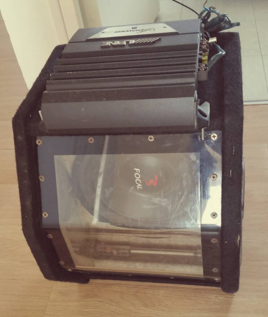

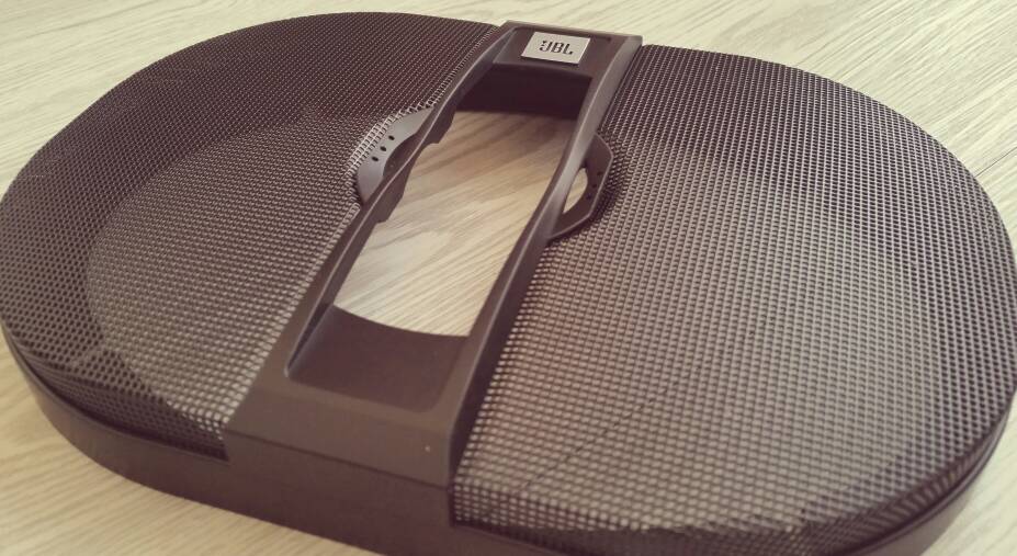

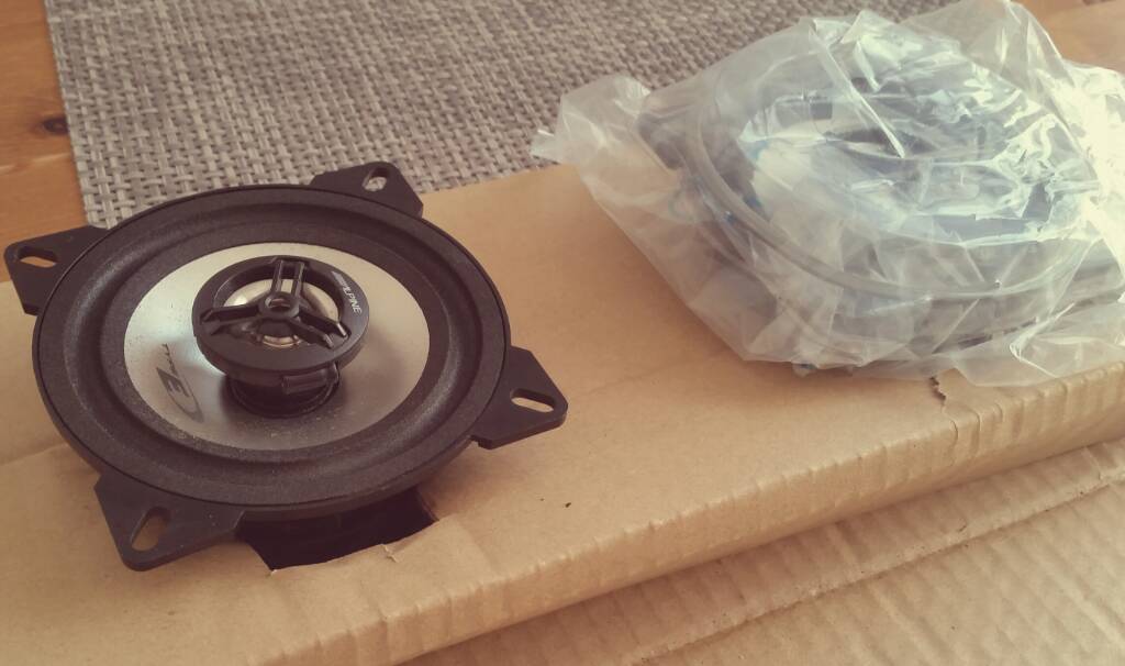

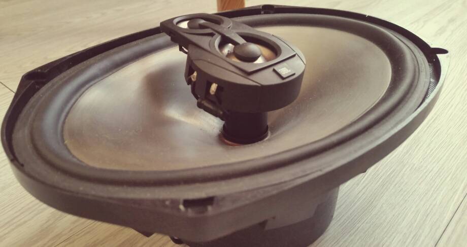

Voilà ce que j'ai en ma possession suite à des achats antérieurs:
2 Hp focal 10 cm
4 Hp alpine 10 cm
2 Hp focal 13 cm
2 hp jbl elliptiques 16.5 cm
1 caisson plat focal bus 25
1 sub 27 cm focal dans caisson
1 ampli alpine V12
1 ampli alpine Vpower (associé au caisson)
Quelques câbles.
Ma source: Pioneer Deh-2600ui.
Je pense que l'idéal serait les 4 Hp focal (13 à l'avant ou arrière? ) + caisson plat focal pour médium et grave dans habitacle, + caisson focal dans le coffre pour grave et avoir un peu plus de dynamique que le seul caisson plat.
Actuellement j'ai 2 hp 10 cm focal à l'avant + 2 ancien hp alpine 10 cm à l'arrière + caisson plat... c'est pas mal mais ça manque un peu de dynamique et de bass profondes...

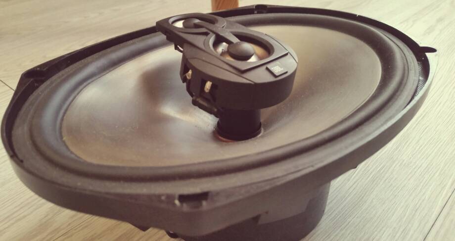

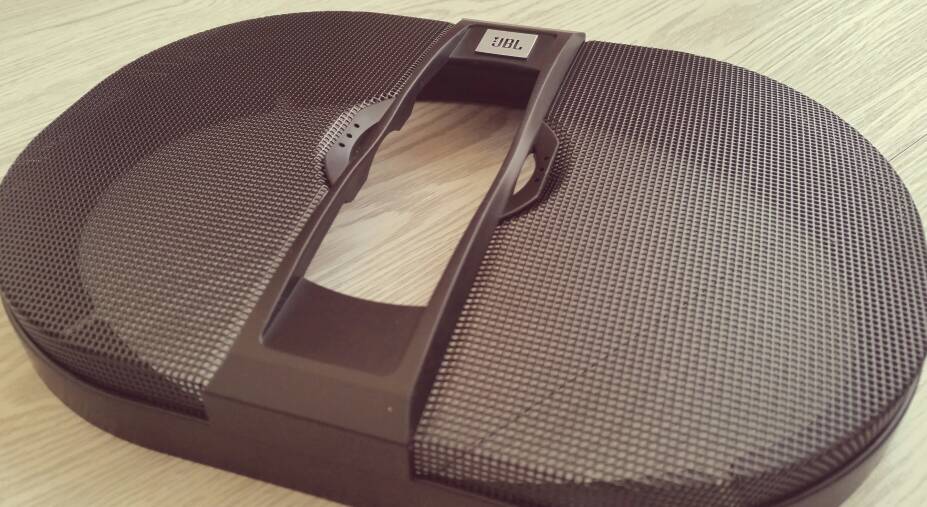

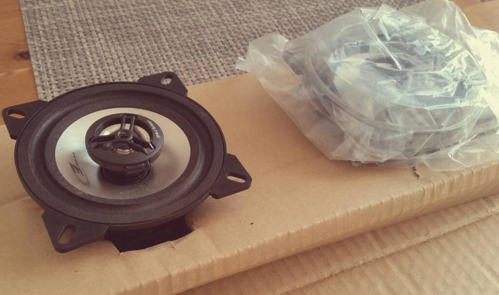

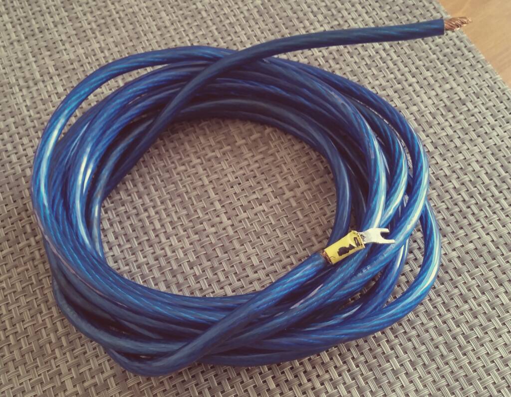

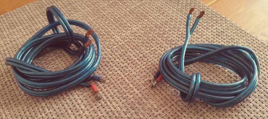

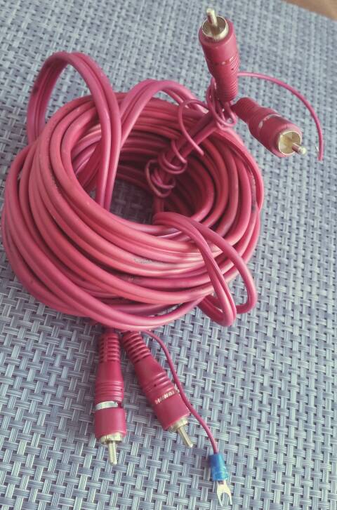

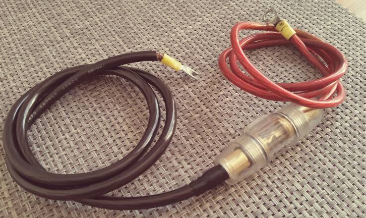

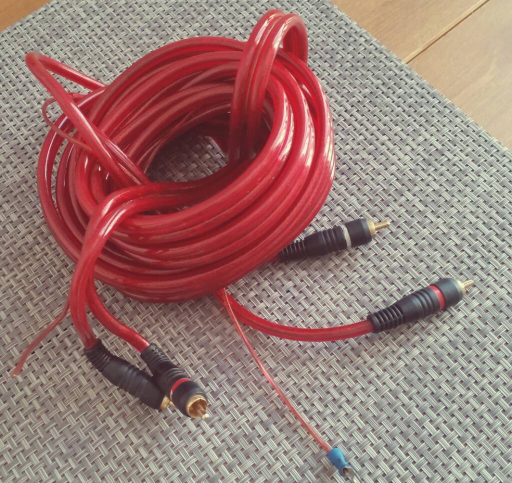

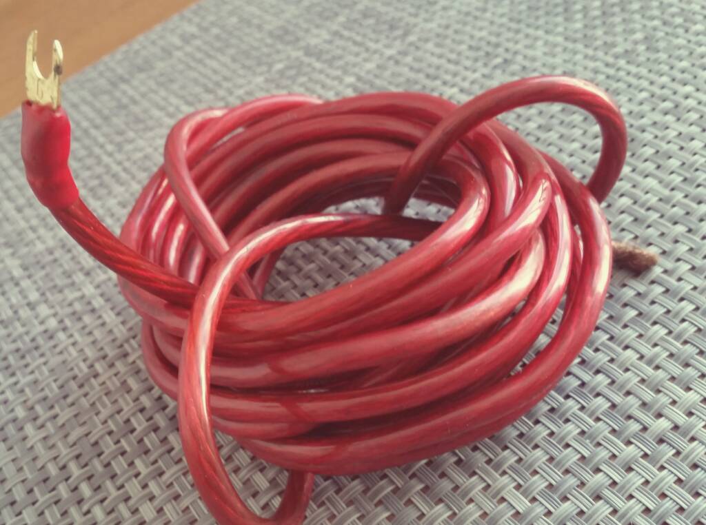

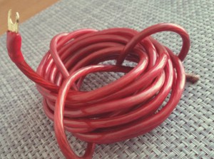

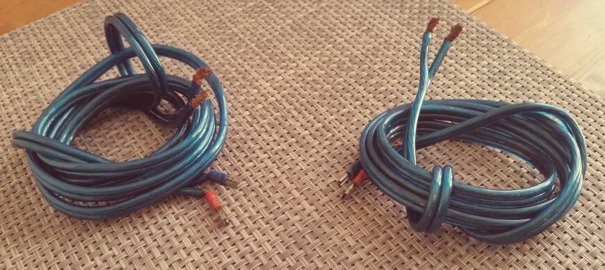

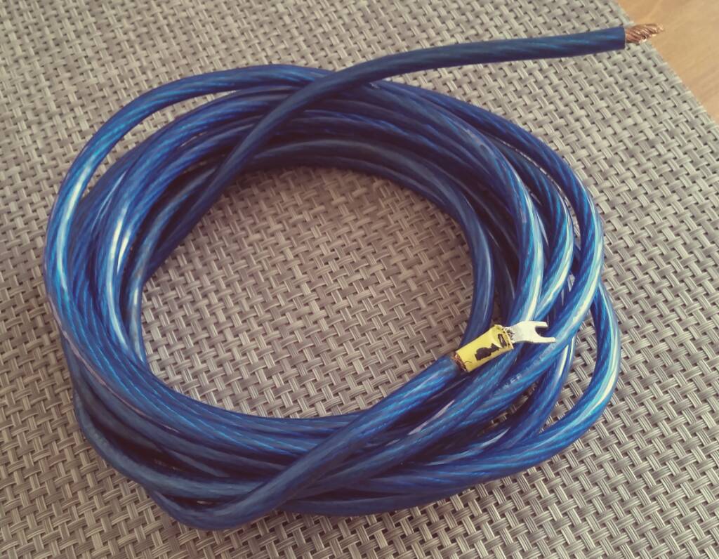

Je vous fais des photos du matériel et vous poste ça.
Merci pour vos conseils de choix de matériel et éventuellement vos propositions de câblages car je n'y connais rien du tout...

Ce qui manque en photo est installé dans la golf...

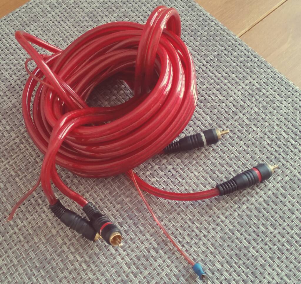

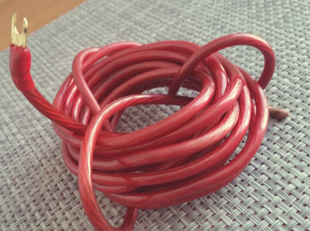

Ensuite je ne sais pas comment effectuer le câblage. .. quoi relier à quoi... et avec quoi en fonction des câbles que je détiens...

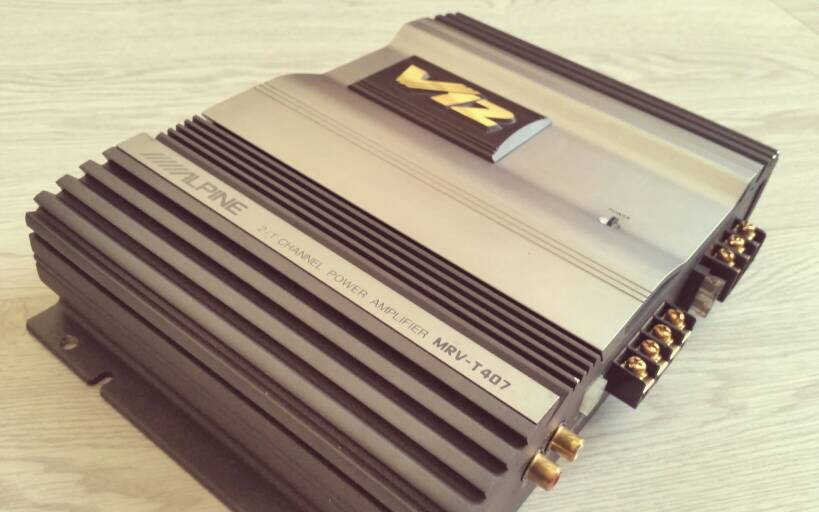

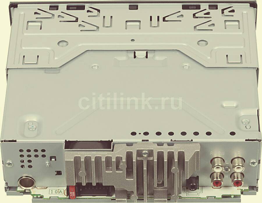

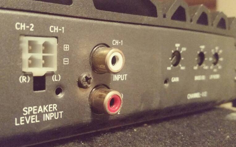

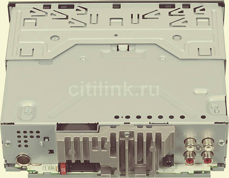

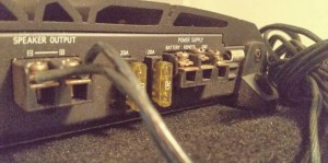

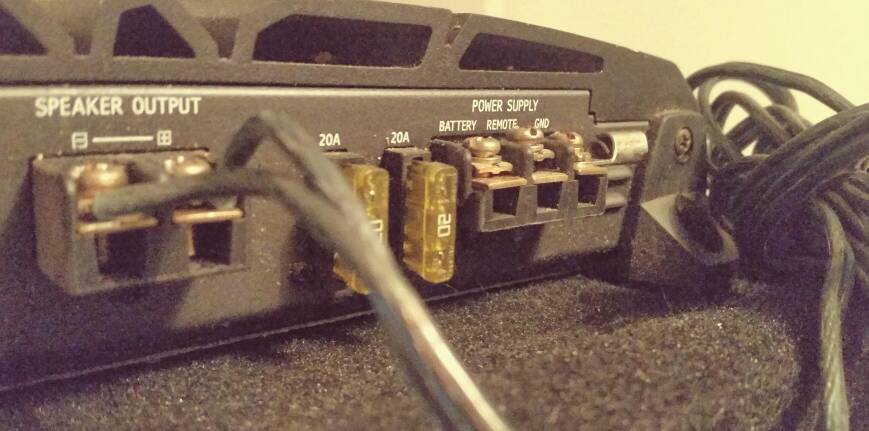

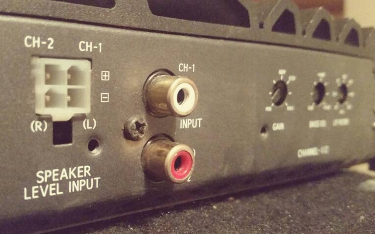

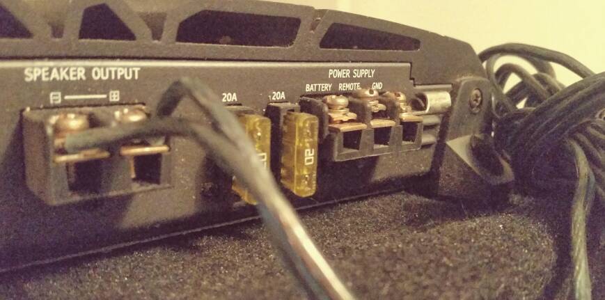

Voici les connexions de l'ampli :
Entrée ligne audio ( fiche mini-phone Stéréo 3,5 mm )
USB ( USB à 4 broches, type A )
Entrée de télécommande
2 x sortie ligne audio ( phono RCA x 2 )
Donc si on part du principe que je n'installe que le caisson avec sub focal + ampli... je branche comment ?
J'imagine que l'autoradio alimente l'ampli puis relier l'ampli au sub..? Mais quelles connectiques utiliser?Image dsl mais je n'y pipe pas grand chose dans ce domaine...Image
Envoyé de mon Samsung galaxy S5
Re: Besoin de conseils montage système son

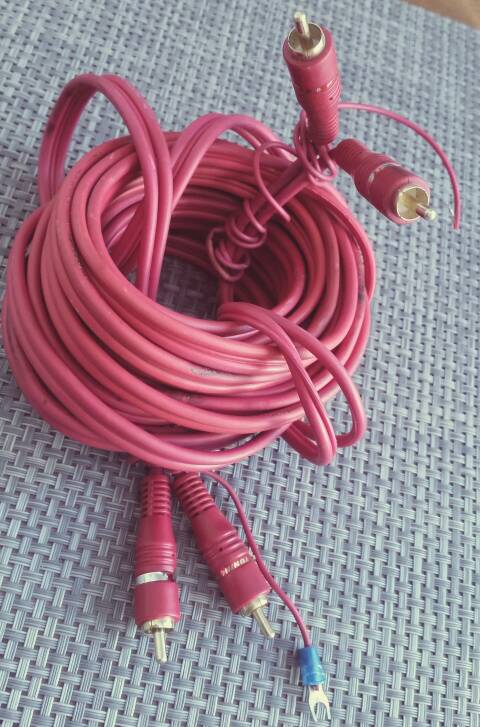

de ton autoradio, tu utilise les sorties RCA et que tu connecte directement à ton ampli, il y a des câble RCA avec connectique Or et sans Oxygène cela permet de réduire les parasites
sur ton ampli on ne vois qu'un seul connecteur de sortie vers les HP, si tel est le cas utilise le uniquement sur ton SUB qui lui doit être 0.5fois supérieur à ton ampli c'est à dire si ton ampli fait 1x400W, ton sub doit être compris entre 600 et 800W afin d'encaisser la puissance de crête sans pour autant exploser ou se détériorer.
