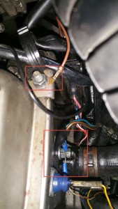

Bonjour, cet après-midi j'ai réparer et remplacé les œillets qui sertissent divers fils connectés côté culasse
Je voulais savoir à quoi servent ces fils
Notamment les 3 fils qui se connectent avec un oeillet sur la vis de la pipe d'eau qui rentrent dans la culasse sur le côté (moteur 2h )
Également le fil marron sur le couvre culasse
Soit, à quoi servent ces 4 fils ?
C'est pour ma culture personnelle et pour faire avancer le schmilblick :)

ce sont des masses.

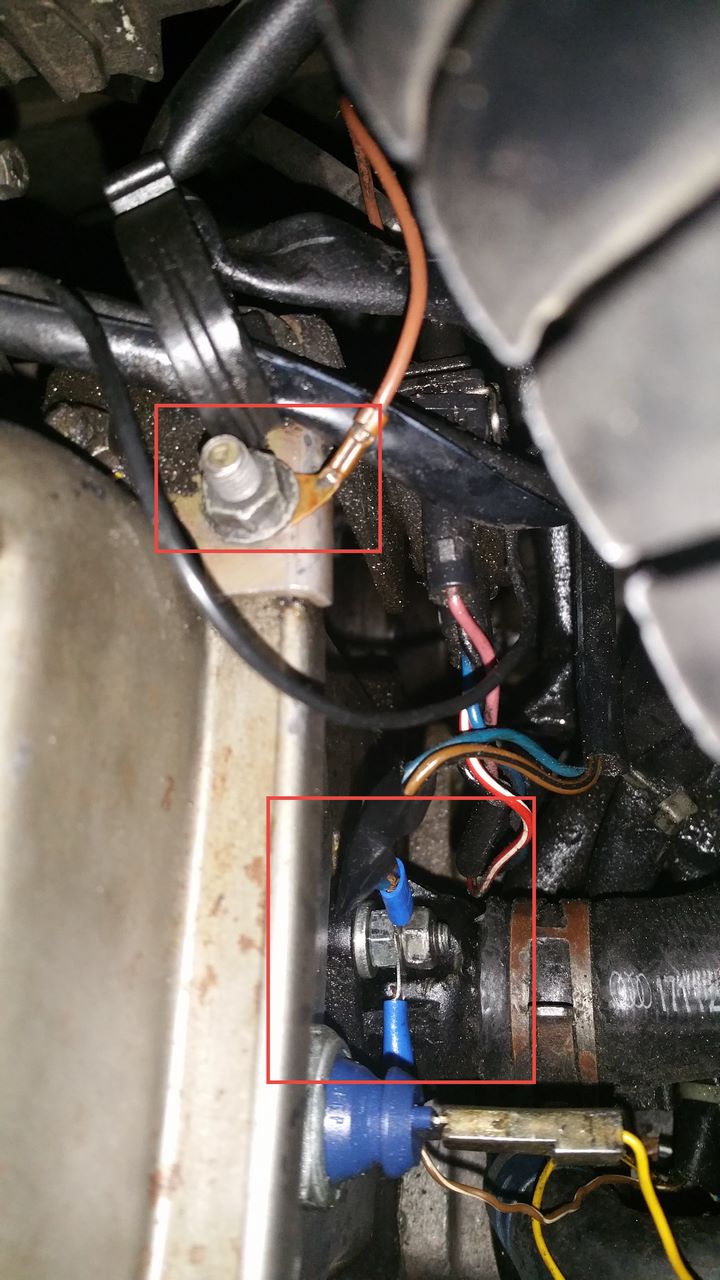

ces fils dans les cadres rouges
les masses de quoi?
Ces fils encadrés en rouge
il y a donc:
un marron/noir
un bleu
un marron/blanc
et le marron sur culasse
MB-mécanique

Le fil marron seul est une masse du carbu,
Les autres doivent être que des masses rien d'autre, maintenant faut chercher d'ou elles viennent.
Mais a mon avis c'est pas un montage d'origine. :niet

Comme le dit MB-mecanique, il faudrait suivre ces files et voir exactement ou il vont. je pense qu'il servent à quelque choses mais quoi je ne saurait dire...

Fred59 a écrit :ces fils dans les cadres rouges
les masses de quoi?
il y a donc:
un marron/noir. masse essui glace ou relais d'essuie-glace
un bleu ???
un marron/blanc. Masse tableau de bord
et le marron sur culasse. Masse sondes
Reste le bleu qui serai liée au témoin d'alternateur

je te confirme c 'est d'origine car j 'ai les même sur mon cab 2H
Re: Fils sur culasse ? A quoi servent ils?
Peut-être lié a certaines options et équipements électrique de ton cab, MFA ou autres options?
