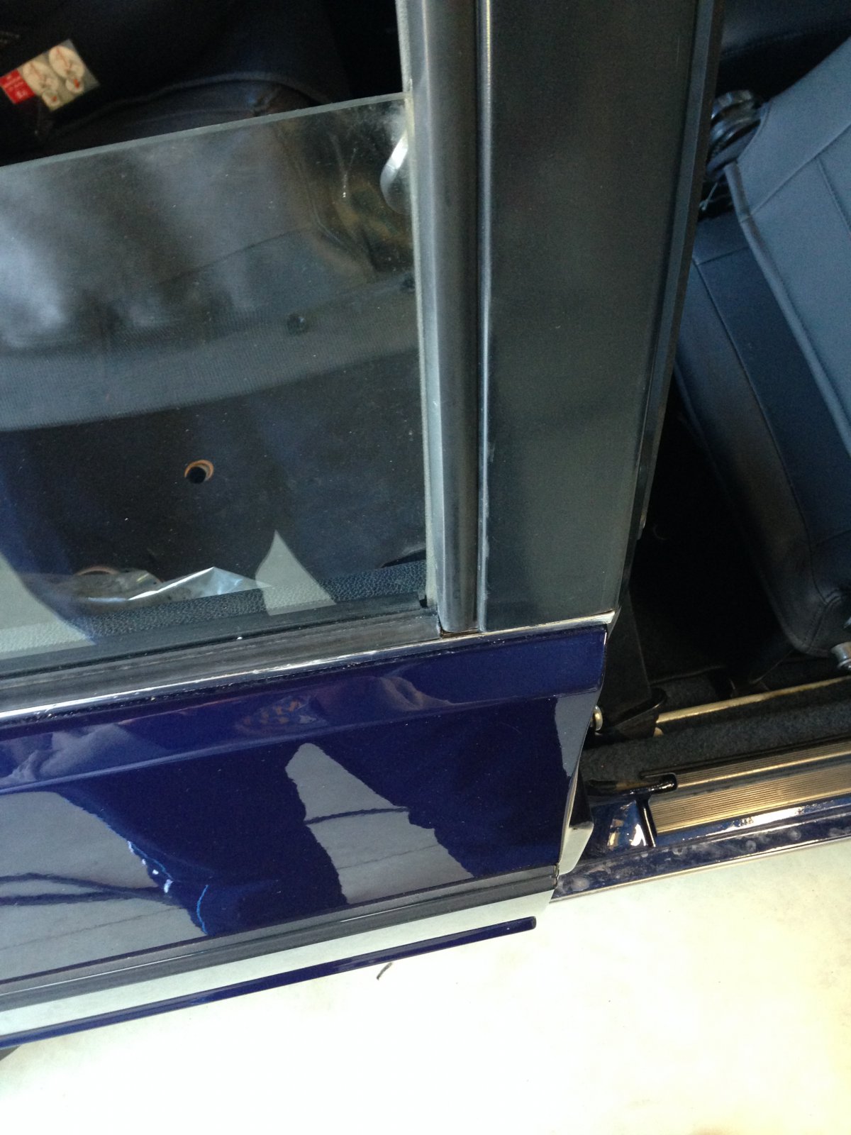

Mes joints étant hs, j'ai investi dans des nouveaux.
Quel est le truc pour retirer le joint du montant de la vitre arrière?
Joint montant vitre arrière / Démontage vitre arrière

Re: Joint montant vitre arrière.
Avec un petit tournevis par le côté. Il y a des agrafes sur le joint qui le maintiennent dans l'aile.
Ah ... Il bloque au niveau du dessus de l'aile
Je n'ai pas senti de clips mais je vais regarder.
Il faut démonter la vitre?

Re: Joint montant vitre arrière / Démontage vitre arrière
Comment se démonte la vitre arrière de nos cab? Vitre manuelle ...
Help. Le cab est bloqué dans garage.
Comment démonte t on la vitre?
Salut
Tu enlève le siège, la manivelle, le joint de porte sur la caisse ( il tiens la garniture ), declipse la garniture, tu retire la feuille plastique, tu dévisse la vis M6 du coulisseau sur la vitre, vitre en bas, tu bascule la vitre pour dégager le galet de son guide, tu sort la vitre par en haut !
Mais pour enlever les joints, pas besoin de retirer la vitre !
Le joint est en place
démontage des leches vitres intérieur et extérieur, retrait de toutes les vis de fixation du système de lève vitre et hop on incline la vitre vers l'arrière pour faire passer le joint. Merci à tous.
