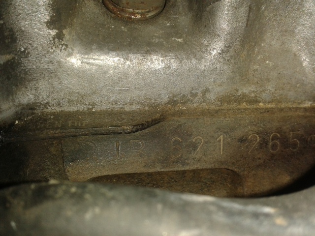

bonjour, bonsoir, à toutes et à tous
une bonne question comme le signal le titre.
voilà j'ai une MK1 cabriolet de 86, avec motorisation sur papier d'un 1.6,
cependant je ne comprends pas ce que je constate, sur le bloc moteur il y a inscrit 1.8 et
devant EW, sur le carbu Pittsburg 2E2.
alors votre avis que dois-je déduire de cela ? ??
merci pour vos réponses.

tu as un numéro sur ton bloc moteur
comme celui ci
il doit être écrit ew plus un numéro
pour moi un moteur JB plus numéro

Re: question pour des champions. ..
Message par Reuche »
Bonjour.
Tout va bien, l'EW est bien un 1600 cm3.
Comme dit Bandit, les blocs sont identiques entre les EW, EX, DX, JH, 2H et d'autre encore. Le 1.8 est une marque de fonderie qui n'informe en rien sur la cylindrée.
Le carbu pierburg 2E2 est commun aux 1600 et 1800, à une nuance près. les gicleurs sont differents.
