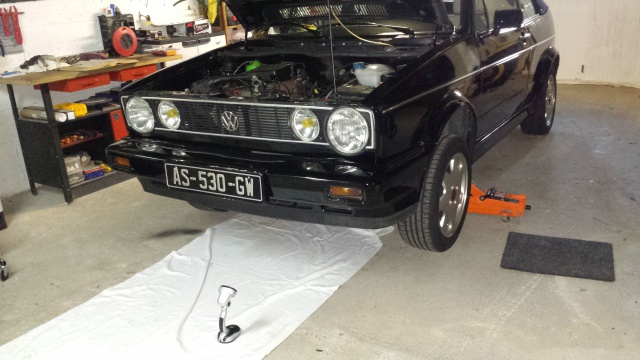

- Si comme moi vous n'avez pas de fosse ou de pont à disposition, utilisez un cric ET des chandelles pour lever la voiture (les points de levage sont inscrits sur la revue technique).
- Débranchez la batterie !!

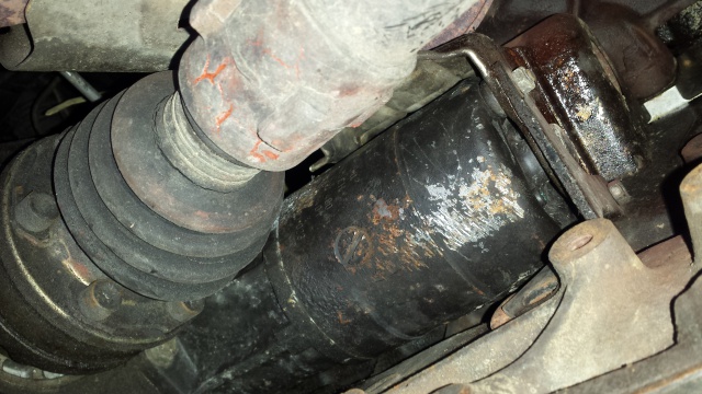

Hop, on se glisse sous la voiture. Le démarreur se trouve donc près du collecteur d'échappement (son défaut), au dessus du soufflet de cardan intérieur droit. Il est accessible que par le dessous du véhicule. (notez les coups de marteau...).
Tout d'abord, il faut desserrer les 2 écrous de 10 qui maintiennent la patte en "L" et un cache métallique troué, à droite :

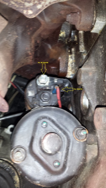

On accède aux cosses :

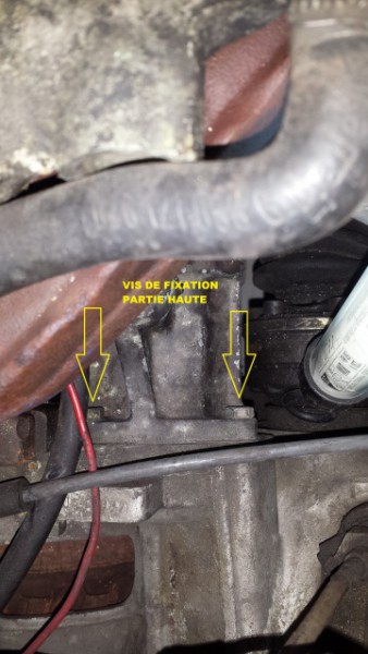

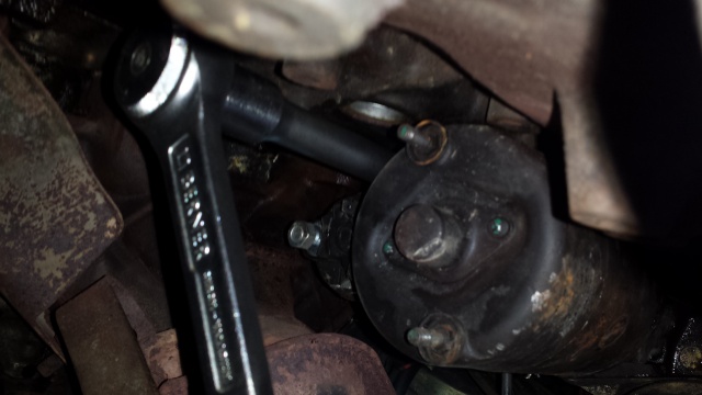

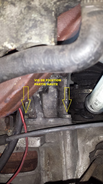

On débranche les 2 cosses avant de s'attaquer aux vis de 13 situées sur la gauche du démarreur et qui le fixe à la boîte.
Il y en a 3. Une est accessible par le dessous, les deux autres par le dessus du moteur :
J'ai eu recours à du dégrippant et me suis aidé d'une rallonge de cliquet pour les desserrer. Désolé, hostingpics me tourne cette photo. Il faut tourner la tête sur la gauche... :

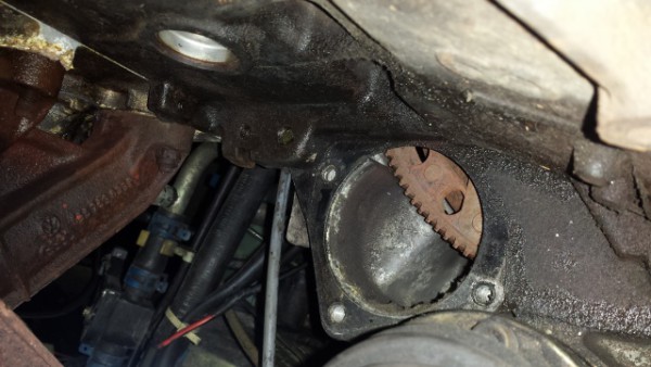

Le plus dur est fait, vous devriez avoir ça... en tournant la tête sur la gauche... :
On voit bien l'emplacement des 3 vis. Il restera à nettoyer avant de remonter la nouvelle pièce

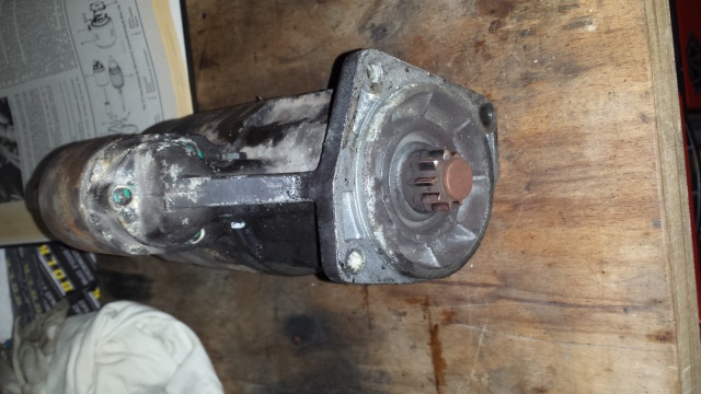

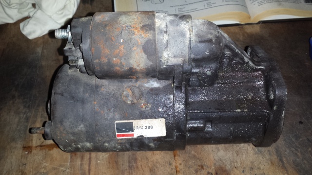

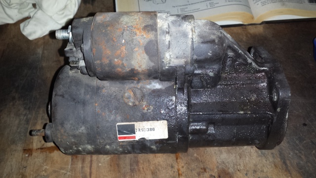

Et le démarreur sur l'établi :
Pour le contrôler, aidez vous du tuto de Reuche : viewtopic.php?f=7&t=35360

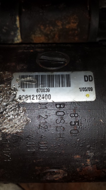

J'ai choisi un démarreur Valéo en échange standard donc je vais renvoyer celui ci.
Les références de mon démarreur : Bosch 0001212400.

J'ai pu vérifier le numéro de démarreur aujourd'hui : c'est le même.
Bosch 001 212 400
VW 027 911 023
