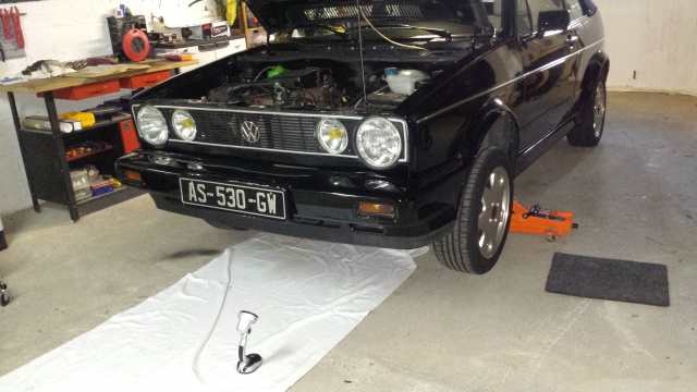

- Si comme moi vous n'avez pas de fosse ou de pont à disposition, utilisez un cric ET des chandelles pour lever la voiture (les points de levage sont inscrits sur la revue technique).
- Débranchez la batterie !!

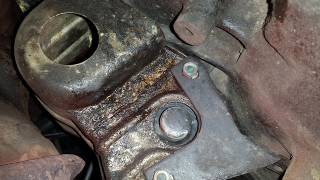

Hop, on se glisse sous la voiture. Le démarreur se trouve donc près du collecteur d'échappement (son défaut), au dessus du soufflet de cardan intérieur droit. Il est accessible que par le dessous du véhicule. (notez les coups de marteau...). Tout d'abord, il faut desserrer les 2 écrous de 10 qui maintiennent la patte en "L" et un cache métallique troué, à droite :
