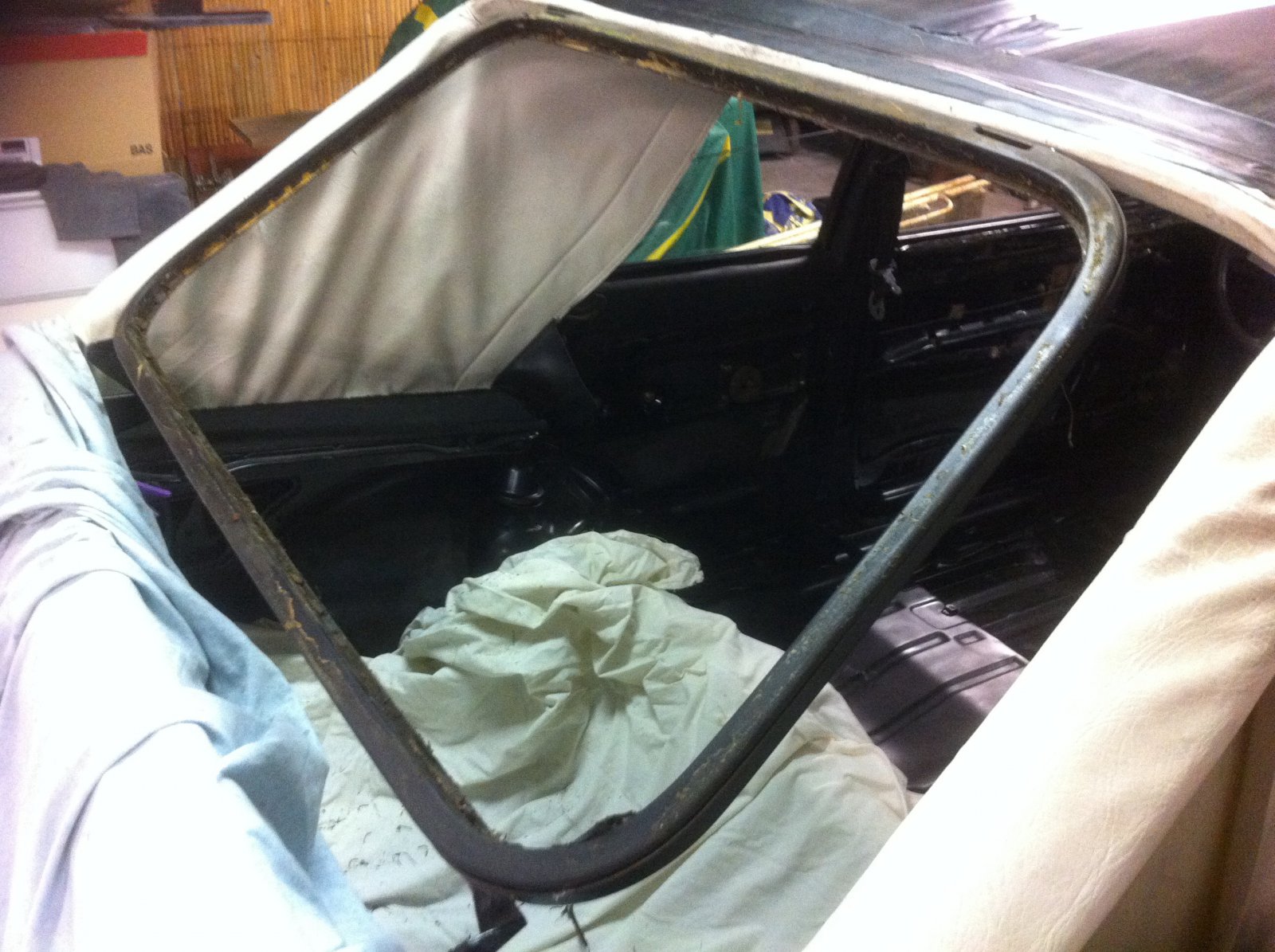

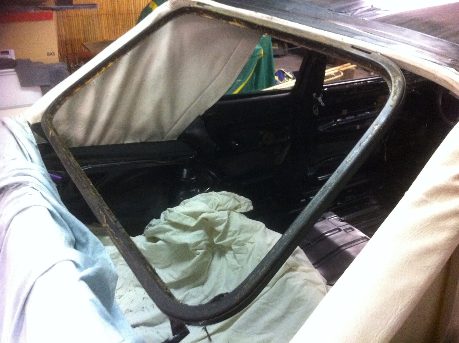

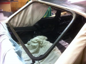

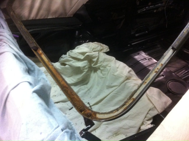

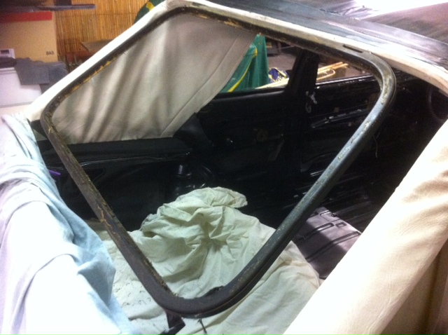

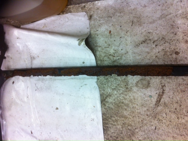

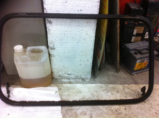

Bonjour à tous, besoins de vos conseils concernant mon cadre de lunette arrière!

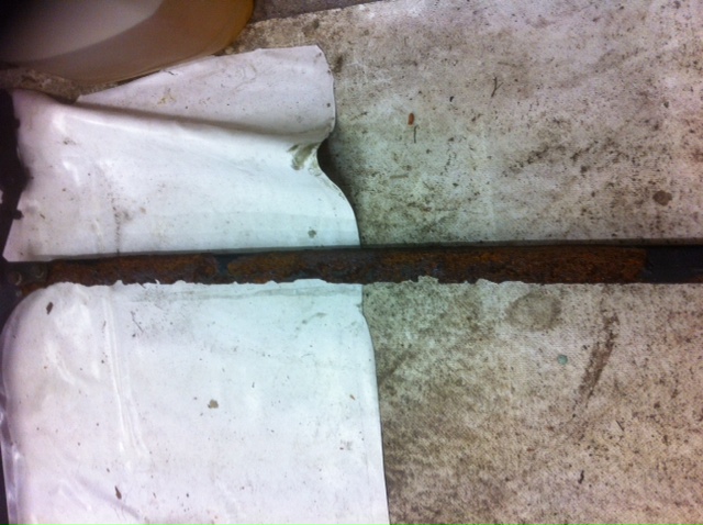

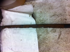

Pour la petit histoire, hier je dépose les agrafes de mon cadre qui était en super état avant, pas de corrosion, c'est pas souvent ;)
Lorsque j'arrive au moment de décoller la capote du cadre, c'est le drame :grrrrrr un bout du cadre vient avec ou été déjà cassé :hein

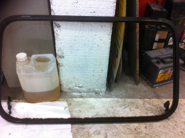

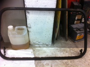

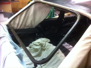

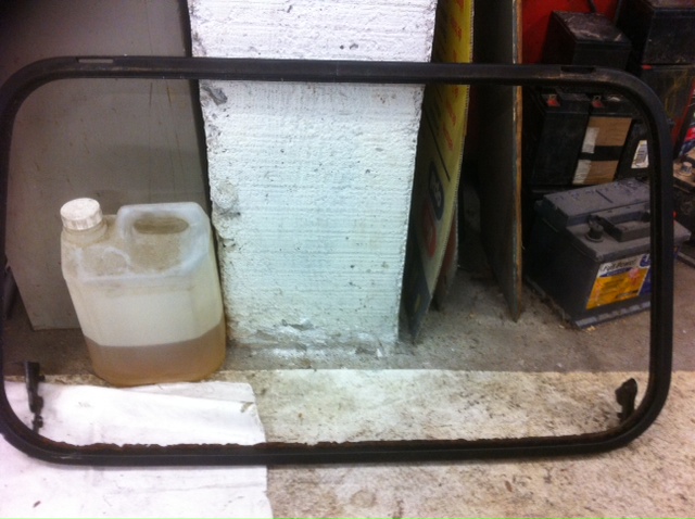

J'ai donc un autre cadre bien attaquer sur la ferraille mais en très bonne état au niveau du cadre bakelite sauf que sa dépose paraît une mission impossible :? (peut-il être refait? la rouille l'ayant bien attaquer?et du coup ne pas démonter le cadre bakalite?)

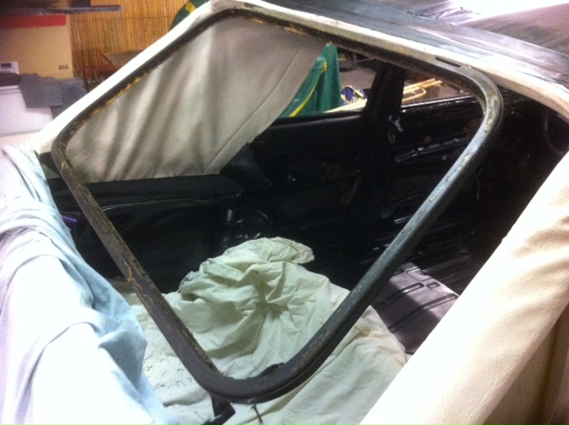

Bien sur avant de vous demander, j'ai consulté le forum, et vu que quelques membres, et d'autres non :D avait réussi à le décollé en le chauffant légèrement?

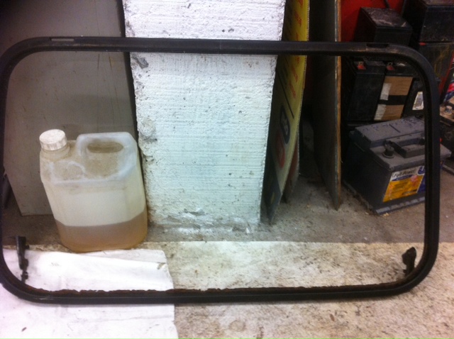

Bien sur pour moi, le plus simple, si ça peut tenir serait de recoller le morceau cassé, la cassure étant net :hmmmm
Voilà merci de votre retour en sachant que j'aimerais bien me débrouiller avec ses deux pièces et par encore racheter ;)

tu nettoie correctement le cadre ou la partie c'est décollé ..
Ensuite tu te procure un pistolet a carton mastic et tu achète une cartouche de mastic colle (prendre marque SIKA) (colle mastic polyuréthane blanche).
Tu en met au fond du cadre, tu colle ton morceau de bakélite et tu me sert le tout avec des petits serre-joint pendant 24h...
Le tour est joué...

:sup merci Lilou, cette solution me convient bien ;)

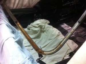

J'ai eu le même soucis sur l'arceau
Et j'ai fait pareil
C'est nickel

l'arceau c'est celui au dessus du cadre.. celui qui fait l'arrondi de la capote sur l'arrière..
là ou tu viens agrafer le ciel de toit et la matelassure..
